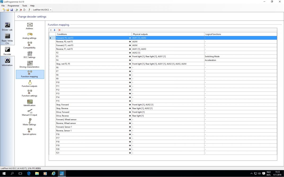

@Hans: de 2552 van van Biervliet bezit een ESU-Lokpilot v4.0 M4
Ik kan je ook het originele ESU-project file van de 2552 mailen, dan kun je daar mbv de ESU-LokProgrammer software een CV-export van maken. Dan heb je alle cv's die er origineel in staan.............is wat werk om terug te zetten, maar kun je effe vooruit als het mis gaat
. PB je mailadres maar. Stuur ik je alle files mbt de 2552 en de stuurstand.

ruud het werkt perfect, uhm alleen voetnoot, ik heb dus geen m4 decoder had er zelf wat in gezet, toch proberen te downloaden geeft de esu programmer aan omzetten ? yes, en ja hoor werkt perfect.

Mooi, kan inderdaad door de software omgezet worden naar bv de ESU Lokpilot v4.0 DCC

Hallo Ruud,
Bedankt voor de files met alle gegevens.
Omdat ik nogal nieuwsgierig ben en een en ander wil snappen, heb ik jouw gegevens via Function mapping handmatig ingevoerd in de lokProgrammer4. Ik heb gekozen voor "Create new project" en voor een esu Lokpilot v4.0 M4. Ik heb goed gecontroleerd of ik geen invoerfouten heb gemaakt. Wanneer ik echter kies voor "Show changed CV's" dan krijg ik een iets andere uitkomst.
Komt dit omdat ik uitga van een decoder met de standaard setting, terwijl er al een geprogrammeerde decoder inzit?
Uiteraard kan ik jouw gegevens simpelweg invoeren, maar ik wil weten waarom dit afwijkt.
ik hoor graag van je.
Hans
Berichten: 6443
Re: Van Biervliet NMBS 2552: CV's instellen voor verlichting e.d.?
Reactie #34 Gepost op:
08 May 2016, 15:50:22 »
@Hans, ik denk het laatste
. Telkens als je iets aanpast krijg je een andere lijst met "changed cv's" uit. Ik kwam ook al tot die conclusie toe ik het loknummer aan paste. Met twee keer aanpassen dook ook CV29 op
btw, Ik ben gestart vanuit de originele van Biervliet configuratie en niet vanuit een nieuw projevt Lokpilot v4.0 M4. Met dat verschil dat ik mijn lok al had omgezet van het korte adres 25 naar het lange adres 2552
Via de software gaat wel, maar bij veel wijzigingen best een klusje. Dan merk je pas echt de meerwaarde van een lokProgrammer

CV29 bij adreswijziging kan langs komen als de software denkt dat je van lang naar kort adres (of andersom) gaat.
@Hans, dat verschil is inderdaad omdat Ruud is begonnen met de originele configuratie. Dingen als
drive, forward -> FL
etc zijn niet standaard op een decoder maar al wel standaard bij een Biervliet. Ook maakt het bij een LoPi 4 uit wat je op welke regel zet. De LoPi 4 is zo flexibel dat je alles aan kunt passen maar iedere regel komt overeen met aantal CV's
F0 -> aux1
F1 -> aux2
Heeft een andere CV lijst dan
F1 -> aux2
F0 -> aux1
Terwijl ze wel hetzelfde effect hebben.
