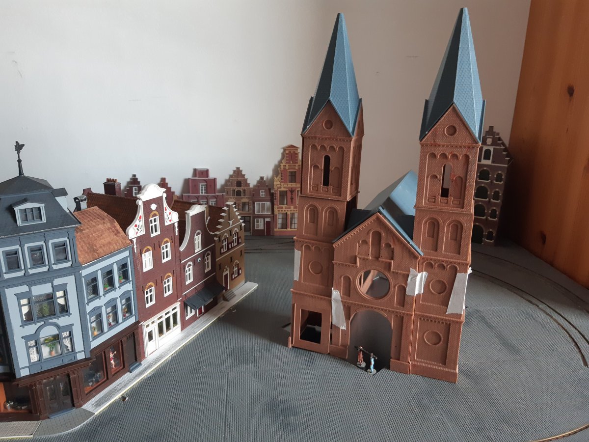

In Trammenlandt, moet ook een kerkje komen.
De kerk is een beetje geïnspireerd op de kerk bij mij in het dorp.
Nu heeft Kibri heeft een kerkje wat er een beetje op lijkt.
Er zal een klein beetje verbouw werk moeten gebeuren.
Want ik wil de torens aan de voorkant.
De rechter toren voor de kijkers links
zit in de origenele setting een een gebouwtje, dat komt te vervallen dus moet er een beetje hak en zaag werk plaats vinden.
Het gebouwtje komt te vervallen, dus het stukje muur wordt ingepast.
met als bijna klaar resultaat
de oplettende kijker heeft de verzakte bakstenen gezien, daar zat een verdikking voor een schoorsteen.
En omdat er een gebouwtje, aanbouw, komt te vervallen, moet ik ook creatief zijn met de achterzijde.
De muurplaten daar kloppen nu ook niet meer.
Dat wordt dan ouderwets kopieer werk.
de originele als voorbeeld.
Die worden overgoten met silicone.
Waarna ik een mal heb om de resin in te gieten.
en het resultaat, foto is niet scherp.
1 goed gelukt, 1 mislukt, raampje ook mislukt.
En voordat iemand begint te roepen, de lucht moet er uit.
Er wordt een vacuum pomp gebruikt.
En dan nog een foto voor het contrast.
Straks maar weer verder en op zoek naar de juiste kleur verf voor de kerk, want deze plastic look kan natuurlijk niet.
