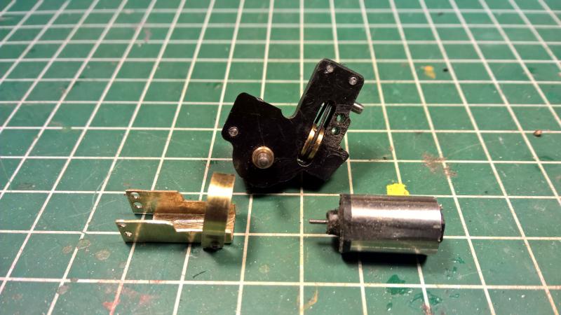

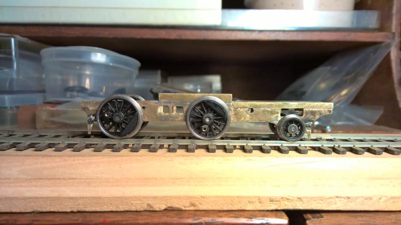

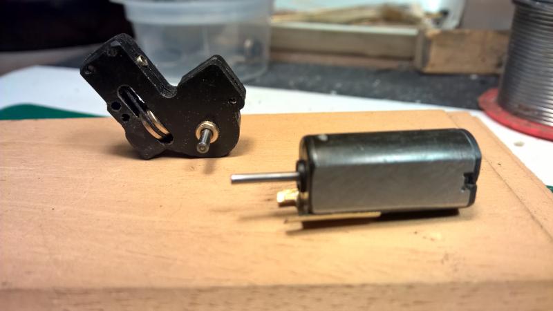

De bovenkant is eigenlijk al klaar , maar het ging toen niet goed met de aandrijving en toen is hij voor lange tijd opgeborgen geweest.

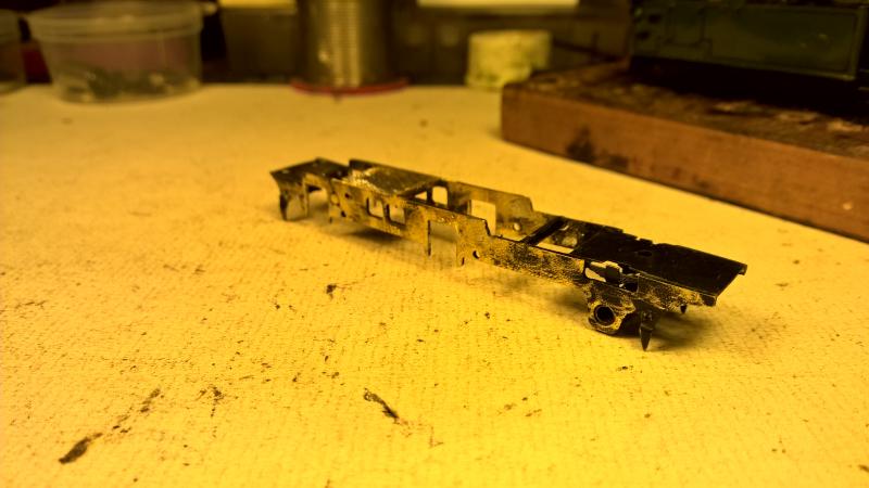

Dit is het oude frame, zal het even opknappen en strak maken.

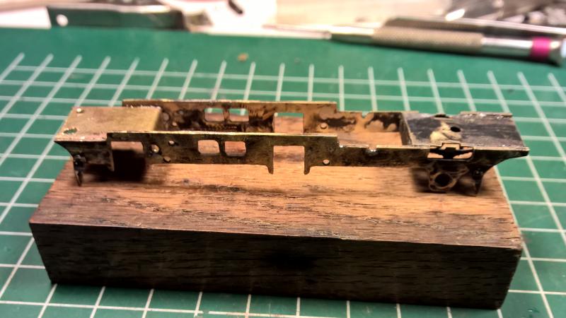

Zo gereed om verder te gaan, moeten niew lagers in en een redelijke aandrijving.

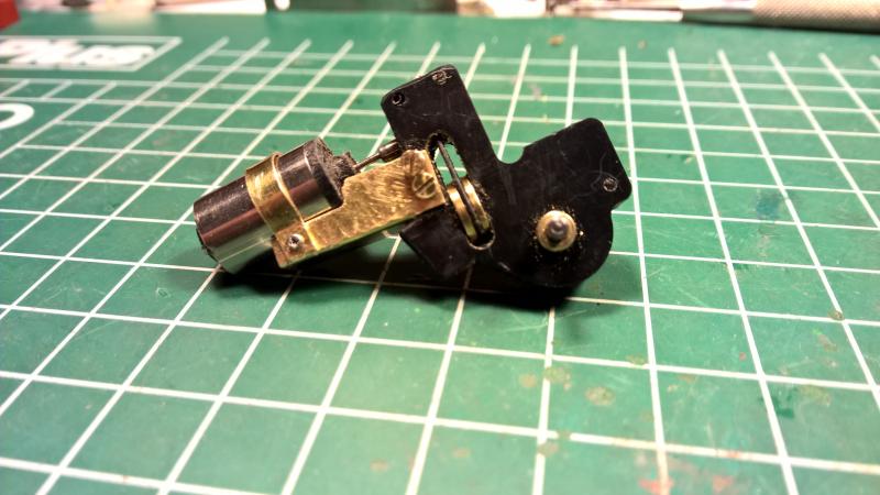

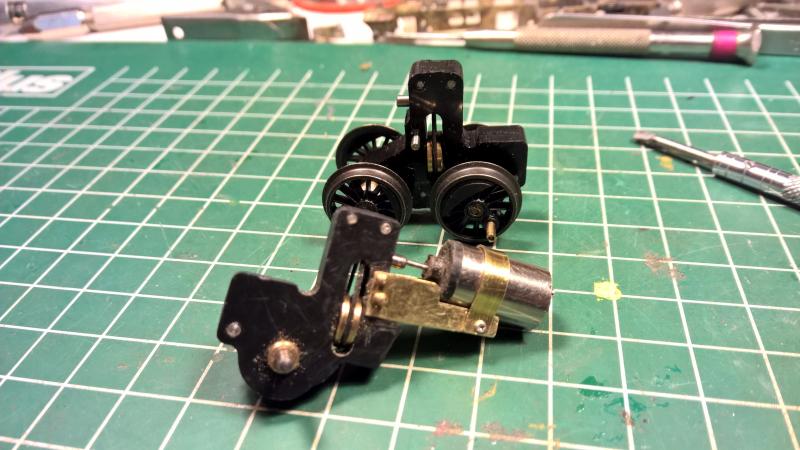

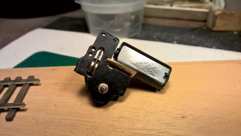

Dit moet dan de niewe aandrijving zijn,het is uit een aandrijving van Werps ,die heeft hij te koop in Houten voor 5 euro dus voor dat geld kan je best wat zagen.
Dit moeten de niewe lagers worden , ziet er best goed uit en werkt ook goed glijd zonder speling ,heel mooi.
Mvg.Ko
Laatst bewerkt op: 06 February 2016, 09:39:56 door Ko.V

Zo'n aandrijving van Werps is mooi. Ik heb er ook 2 van liggen. Ik zie dat je die met een hulpframe hier toepast.
Ivo
Ivo

Ja het is even rommelen maar dan heb je ook wat. Moet hem nog wel goed pas maken in de kap ,hij gaat net niet in de ketel dus komt hij in het masschienistenhuis , maar het motortje word wel zwart gemaakt.

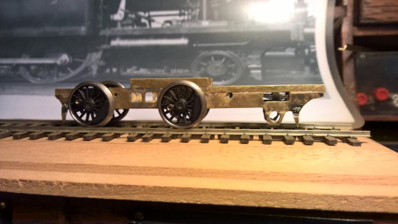

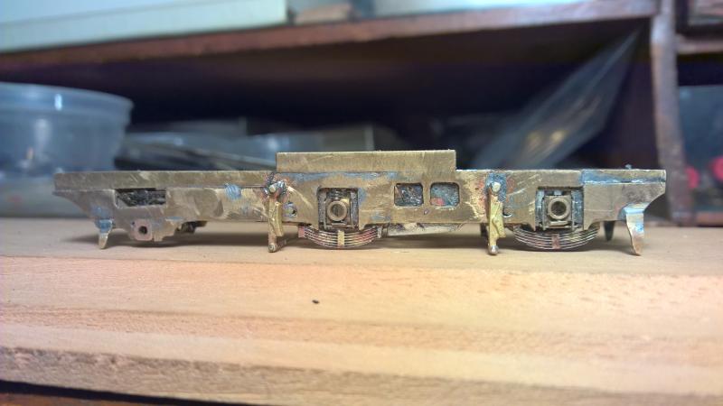

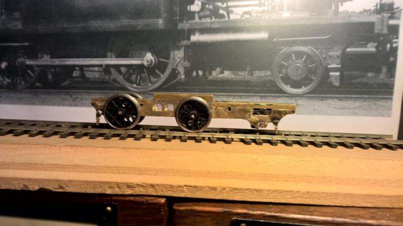

Zo ,nog wat plaatjes van de voortgang.
Dit is het verbeterde frame , de wielen zijn uitgelijnd en staan allemaal goed op de rails zonder te wippen.
Moet nog een klein subframe onder waar de veerpaketten en de hangijzers op komen , maar dat komt later, want ik moet ook nog wat aan de HSM 505 doen zodat die ook binnenkort schoongemaakt kan worden.
Mvg.Ko

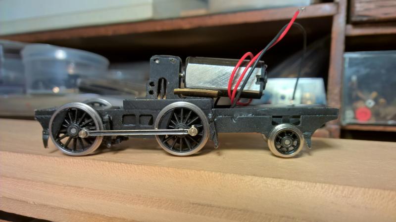

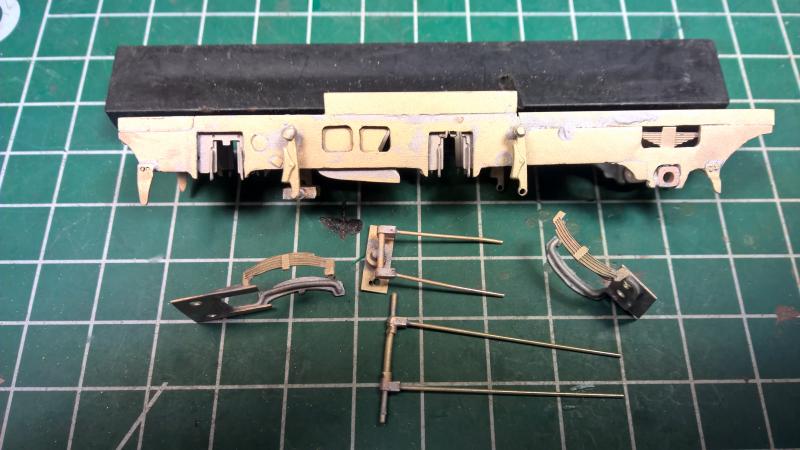

Zo even een kleine update van de vorderingen .
de remmen en de veerpaketten aangebracht ,hij is nu prachtisch klaar om gespoten te worden.
Zal eerst nog de wielen met de aandrijving proberen zodat als hij gespoten is er zo weinig mogelijk schade optreed.

Een veranderde en verbeterde aandrijving , deze is goed stabiel en kan ik andersom doen zodat hij in de ketel verdwijnd , dan kan ik ook nog wat doen aan het ketel front.

Zo hier de afgewerkte aandrijving , was veel werk om het mooi lopend te krijgen ,maar met geduld kom je er wel.

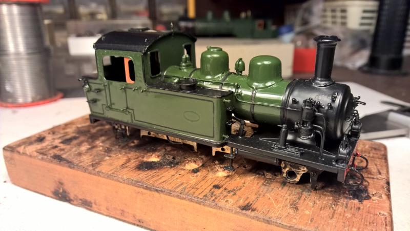

21 February 2016, 18:17:59 »

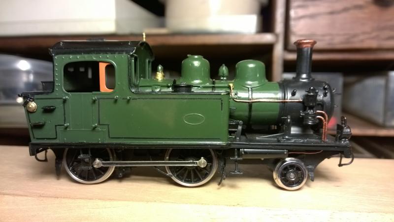

De voltooing nadert , nog het biesje bijwerken en in de blanke lak dan is weer een lang lopend project geeindigt.
Groet Ko

een 7400 is deze zelfbouw of een bouwset

Mooi lokje geworden. Hoe is de trekkracht? En loopt deze lekker soepel?
Ivo
