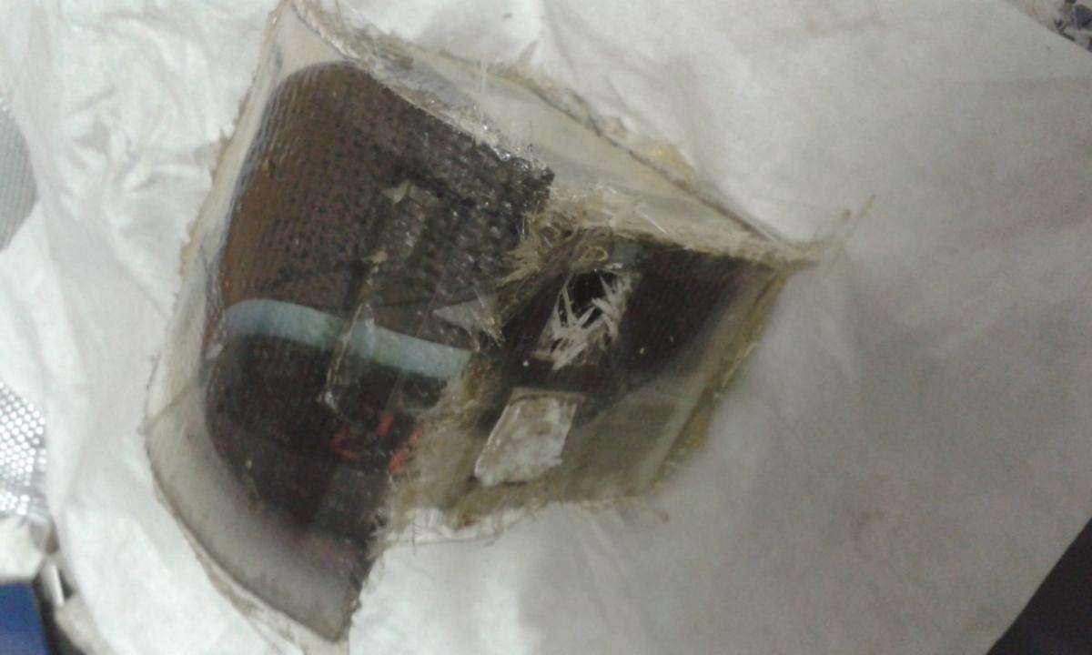

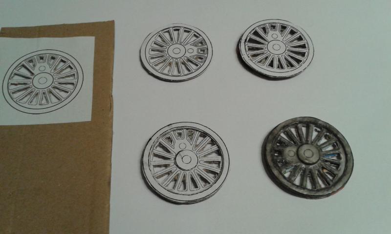

Ik ben een br 50 aan het bouwen schaal 1 op 32.
Het is de bedoeling dat de loc word gebouwd met zoveel mogelijk materiaal dat nog in de schuur licht.
Het moeilijkste is het maken van de grote aandrijfwielen .
Ik heb de wielen uitgesneden uit heel dun golfkarton (playmobil doos).
In 5 verschillende lagen op elkaar geplakt en in een bak polyester gelegd .
Het karton loop vol met polyester en word een heel hard en stevig wiel.
de spaken bijgewerkt met een vijltje en het loopvak afgedraait .
Daarna de flens er opgemonteert en nog een keer in de polyester.
Laatst bewerkt op: 30 January 2016, 19:40:26 door BR 50
Gr.Erik

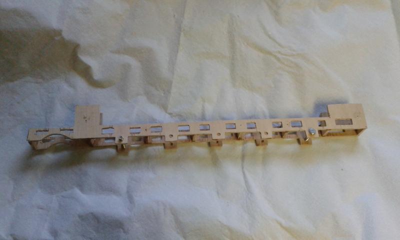

Van triplex heb ik een frame gemaakt deze word ook met polyester gehandeld om een stevig geheel te krijgen.
Gr.Erik

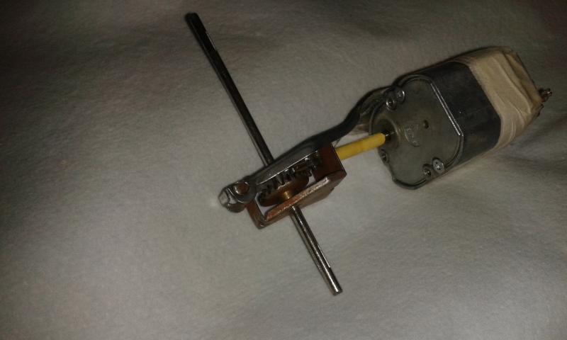

Een cardanas van een oude speelgoed auto met een motor van een koffiemachine heb ik de aandrijving gemaakt.

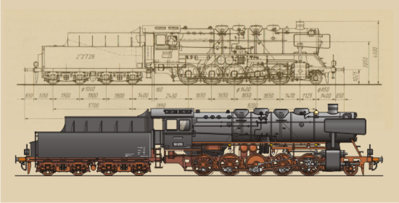

Je zou kunnen overwegen op zoek te gaan naar een tekening van een originele BR50 (grootbedrijf), en dan een specifiek exemplaar. Dit omdat er ook heel veel verschillen ontstaan zijn in de loop van de tijd dat de BR50 gebouwd is.
Als je op zo'n grote schaal werkt, zijn er ineens veel meer details zichtbaar dan op een h0-lokje.
Ik ben erg benieuwd naar je vorderingen, vind het heel leuk om weer eens wat andere materialen en technieken voorbij te zien komen.

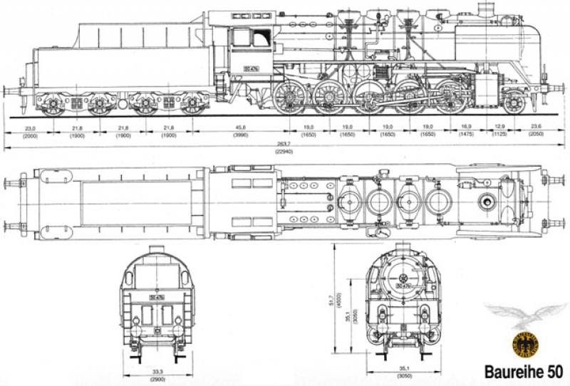

ik heb op Internet een tekening gevonden met alle maten van de grote onderdelen maar hier staan geen details op.
Weet iemand een site met bouwtekeningen van de br 50
Laatst bewerkt op: 13 February 2016, 08:59:53 door BR 50

Citaat van: J. Moors op 14 February 2016, 02:34:56
effe googelen.
Groet, J. moors.
dankjewel voor je reactie maar deze tekeningen heb ik al.
ik zoek bijvoorbeeld maten van de keteldoorsnede, schoorsteen, stoomdom, stoomcilinders, lantaarns, etc.
Laatst bewerkt op: 15 February 2016, 18:55:59 door BR 50

Met een paar verschillende zoektermen als "BR 50 dampf", "br50 zeichnung" en "br50 kessel" kom je al een heel eind. Wel op afbeeldingen zoeken!
Je kunt ook zoeken op "br 50 trumpeter". Trumpeter heeft een bouwdoos uitgebracht 1/35, en daarvan zwerven de nodige draadjes met tips bouwverslagen op het internet. Misschien dat daar nog wat tussen zit.

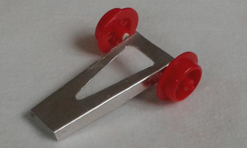

Van een plaatje aluminium en een paar wielen van een kertsttrein een voorloop as gemaakt.
