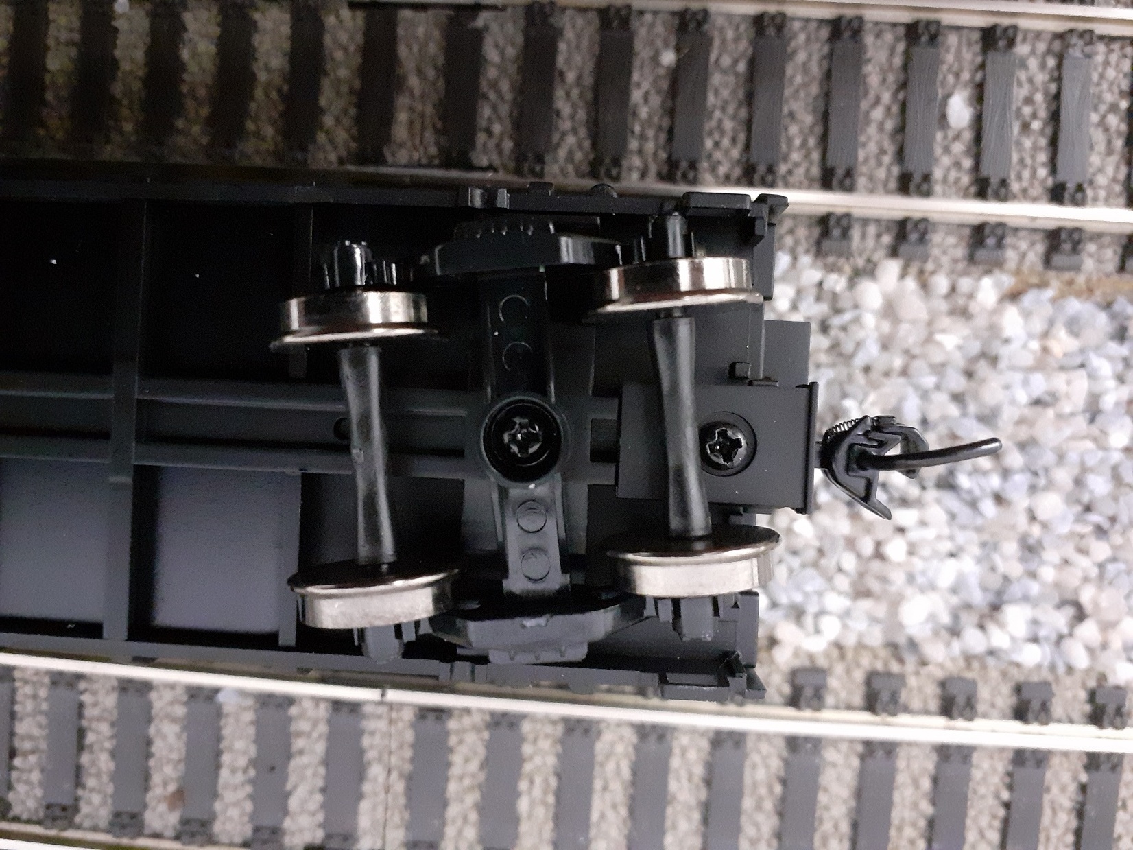

Was nieuwsgierig naar de spullen van verschillende merken uit de USA. Kato was goed bevallen, dus van Walthers maineline, Athearn en aAlas wat rollend materieel besteld. De eerste twee goederenwagens van Walthers maineline zijn binnen. Ziet er goed en degelijk uit.
Heb alleen een probleem en dat is dat de binnenkant van de wielen tegen de koppelingshouder aankomt en de wagens met wat weerstand door de bocht gaan.
De bochten zijn van Fleischmann profi rails en 6131. Bij de 6133 gaat het wat beter maar ook wat weerstand.
Heeft iemand hier misschien een oplossing voor(andere bochten is geen oplossing).

Hier zie je de koppeling in de houder zitten, oa usa modellen maken gebruik van een ander systeem.
Hier zie je dat met het draaien van het wielstel de achterkant van het wiel de koppelingshouder raakt. Hierdoor blokkeerd
de zaak. Het veroorzaakt dat de wagen stroef door de bocht gaat.
Ondertussen heb ik ontdekt bij dit model dat dit niet het enige is wat het verder draaien van het wielstel blokkeert.
Als ik wat ik zie allemaal moet aanpassen gaat er veel verloren van het model en dat is ook jammer/eigenlijk niet de bedoeling.
Even nieuwe en ruimere bochten leggen is geen optie.
Wat mij wel opvalt dat mijn Auscision(Australische merk) modellen van het zelfde systeem gebruik maken, maar dat ik daar stukken minder/geen last heb van het stroef door de bocht.

Blijf zowiezo met zulke "rijtuigen" een rare constructie dat de koppeling niet meegaat met de rest van het draaistel
Dat helpt met het nemen van bochten

Ben ik met je eens, maar zal het er mee moeten doen.
Een grotere radius help wel.
Is het evt zo dat onze usa collega's al standaard met grotere
radiussen rijden?
groetjes Dion

Ben niet heel bekend met usa,maar wat ik heb gezien in 1:1 op o.a. youtube,is alles op industrielijnen en bedrijfscomplexen na voorzien van (heeele) ruuuiiimmmeeee bogen.
