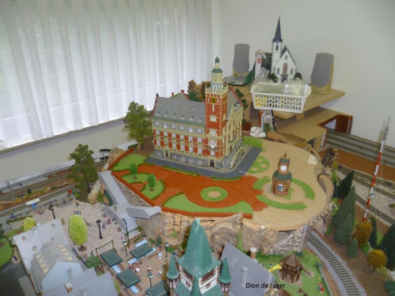

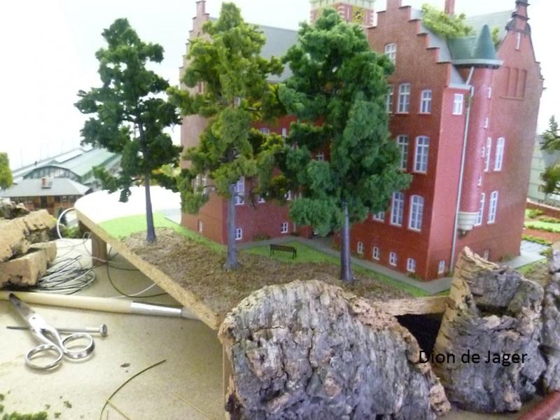

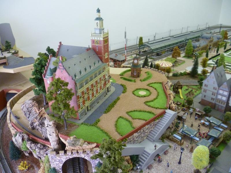

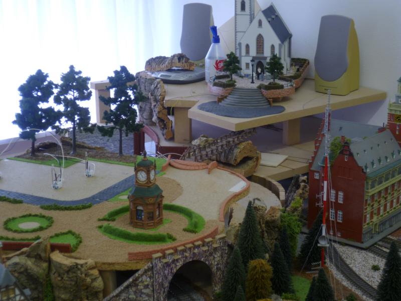

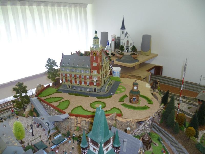

Kleine vooruitgang geboekt met het aankleden van de ruimte rond het stadshuis.
De achterzijde van het raadhuis, moet nog wel het een en ander aangedaan worden.
De paden rond het raadhuis. Het rode is absoluut niet mooi en vloekte bij de rest, heb ik ook verwijderd en opnieuw gedaan.
Helaas wat zaken beschadigd die ik ook opnieuw moest doen.
De paden met de nieuwe kleur, hier ben ik beter over te spreken. Moet nog wel het een en ander aan bomen enz. worden neer gezet. Maar dat komt later wel.
Moet ook nog een brug maken naar de kerk toe. Daar ga ik morgens eens voor zitten en naar de winkel om klei te halen voor muren.

Ziet er mooi strak uit,al zou ik wel kijken naar een slag grotere bomen, denk dat het wat mooier uit zou komen als de bomen net boven het dak van het stadhuis zou uitkomen.
Roelco
dimo1_dimo1
  • Berichten: 3380
Re:Stationsplein Baden Baden
« Reactie #518 Gepost op: 21 June 2012, 12:04:45 »
ziet er super uit (y) zou allen de trap nog wat schilderen/weatheren.. die lijkt nu wel extreem licht grijs :)

Mooi Dion,
Ik zou ook die zendmast op een andere plaats zetten, die komt nu niet tot z`n recht.
Voor de rest toppie!!!! (y).

Het ziet er weer schitterend uit Dion, ik kijk toch anders naar Baden-Baden sinds ik het live heb gezien.  ;)  (y)

@rjr, wat betreft de bomen daar heb je een punt. (y) Eens kijken of ik nog iets groters kan vinden.
@dimo1-dimo1, dat gaat ook nog gebeuren. Ben blij dat je meedenkt. (y)
@Steef, dank je wel. De hovenier heeft er 11 dagen werk opzitten en is toe aan ontspanning. Dit kleine stukje heb
            ik tussen door kunnen doen. Wil morgen als het gaat weer rustig verder gaan.
@Peter, dank je. In het egje  kijk je altijd anders tegen iets aan als van foto's.
            De foto's die ik hier heb neergezet geven toch een andere indruk van het geheel als dan dat ik
            boven bij de baan er naar sta te kijken.

Dank je Richard,
De zendmast ga ik ook verplaatsen, die komt op de berg waar de kerk op staat. Alleen dan nog een klein stapje hoger.
Dit kan ik nog niet maken omdat de berg in de hoek nog verwijderbaar moet blijven anders kan ik sommige stukken niet maken of afmaken. Ook ga ik de berg nog wat aanpassen wat betreft grote en vorm.

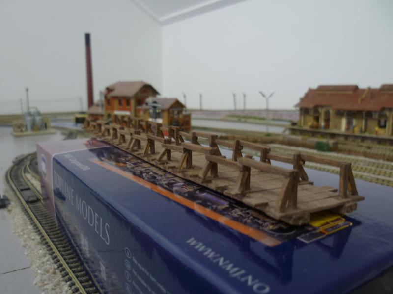

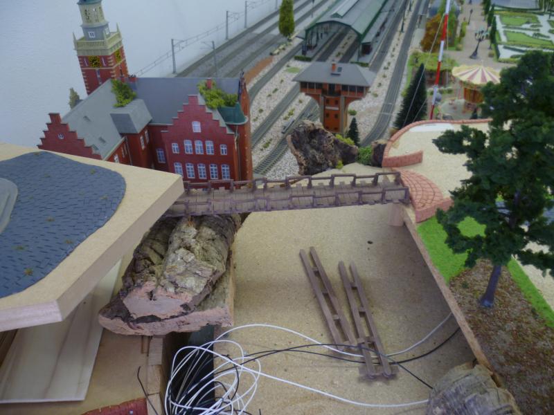

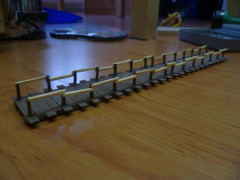

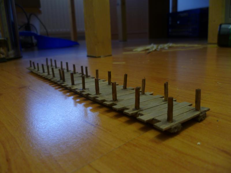

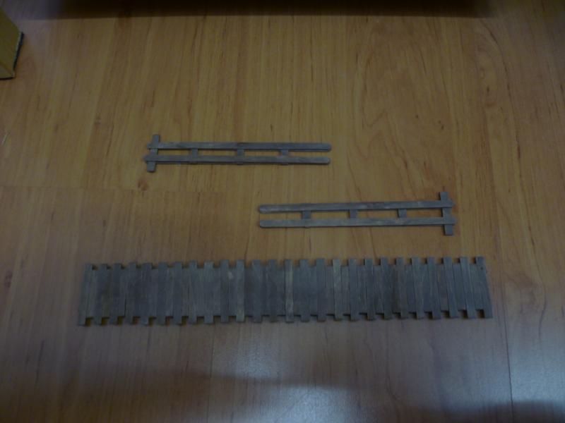

Vandaag is de brug zo goed als afgekomen, deze zal over een kloof komen die tussen het raadhuis en de kerk ligt.
Er moet nogal het een en ander gebeuren maar dat komt wel goed. De brug en berg moeten wel van hun plaats kunnen worden geligt om evt. werkzaamheden te verrichten.

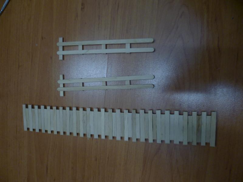

Van allerlei soorten hout is de brug opgebouwd. Hier zie je oa. de koffie roerstaafjes die oa bij de McDonalds gebruikt worden.
Met waterverf een kleurtje gegeven. Over de poten ben ik nog niet geheel te vreden, misschien maak ik toch andere.
De poten van de reiling, kleine gaatjes geboord in de planken en daar luciferhoutjes in gestoken.
De railing zelf, ook van luciferhoutjes.
De gehele brug. Moet er nog een extra laag verf opzetten zodat de zaak goed dekkend is.
Even op de plaats gelegd voor de eerste indruk.
Nog zat werk te doen voordat de brug erg goed tussen past en voorzien is van alle andere zaken.
