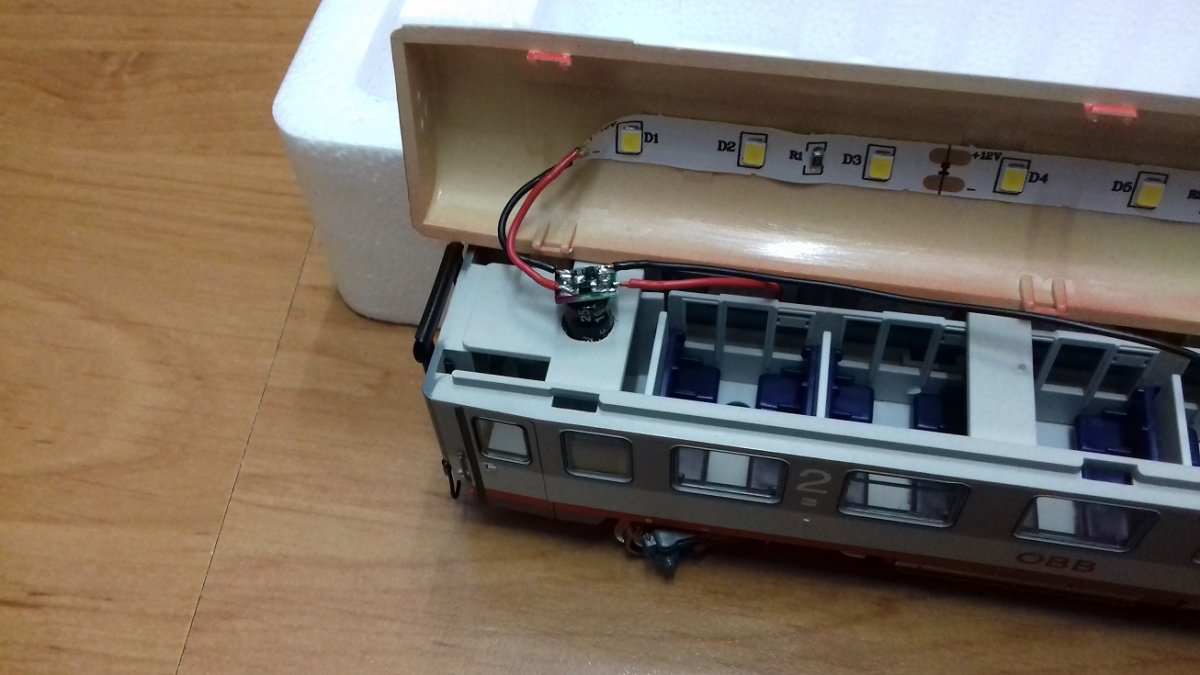

Omdat ik toch een groot deel van van rijtuigen verlicht wil hebben eens aan het rommelen geweest om zelf stroomafnemers te maken.
Hiervoor messingblad van 0.1mm dik gebruikt.
Enkele voorbeelden van zelf gemaakt. Dan zie je toch dat elke fabrikant het toch net weer wat anders doet en je je moet
aanpassen.
Dit komt dan weer veel voor oa bij ACME rijtuigen.
Op deze wijze in elkaar gezet. Veel zijn in eerste instantie proef stukjes. Het uiteindelijke resultaat ziet er meestal wat beter uit.
In dit rijtuig de verlichting en zelf gemaakte stroomafnemers ingebouwd.
Het printje en de ledstrip zijn afkomstig van Wijbe en dat werkt perfect.
Om het printje goed de kunnen wegwerken heb ik een  gat geboord waar de condensator in past maar het printje blijft hangen op de rand.
Gisteren nog enkele printjes besteld bij Wijbe. Hoop ik binnenkort weer de volgende reeks rijtuigen te kunnen voorzien van verlichting.
« Laatst bewerkt op: 07 December 2018, 15:59:25 door Dion »
groetjes Dion

Re: Stationsplein Baden Baden
« Reactie #1299 Gepost op: 07 December 2018, 17:40:36 »
Hoi Dion,
Knap werk een trein met verlichting is toch net wat meer trein  (y).
Mvg Evert en Bas
« Reactie #1300 Gepost op: 07 December 2018, 17:53:11 »
Dank je heren,
Helemaal mee eens.
Eerst ga ik de rijtuigen zoveel als mogelijk voorzien van verlichting. Dit zal gebeuren met de printjes van Wijbe en led van de rol.
Werkt goed en is wat prijs een goede optie.
De rijtuigen zijn echter nog niet compleet als ze zijn verlicht, het is ook nog de bedoeling dat er personen in gaan komen.
Maar als op zijn tijd.
groetjes Dion

nighttrain1
  • Team Beurzen en PR
  • Berichten: 5859
« Reactie #1302 Gepost op: 11 December 2018, 12:44:06 »
Mooie karren Dion!  (y)
Wat voor soort plakledstrip gebruik je?
Voor welke spanning zijn de leds geschikt?
Groeten Richard, nighttrain1

Dion
  • powerd by Uhlenbrock & Esu
  • Berichten: 6058
  • stationsplein Baden-Baden
    • stationsplein Baden Baden
« Reactie #1304 Gepost op: 12 December 2018, 12:27:09 »
Ledrol is 12volt. Elke 5cm deelbaar en 3 leds .
