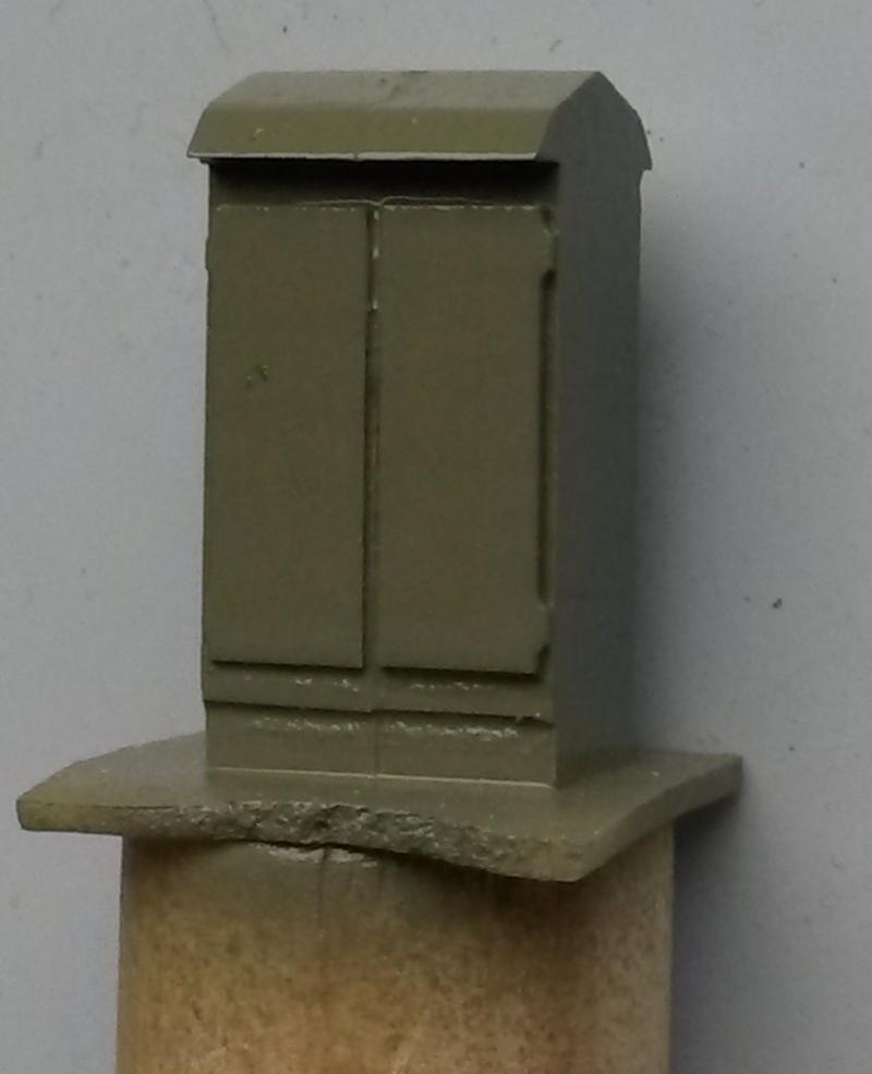

Proto 2 is gemaakt.
nog steeds 2x6mm trespa en dan in een malletje nabewerken voor de deuren en scharnieren.
Niet geheel ontevreden maar het kan nog beter.
Bedoeling is om nu niet de twee losse delen na te bewerken voor de deuren maar met een 0,6mm freesje de gehele voorkant van de relaiskast in 1 keer. Daarmee compenseer je de afwijkingen meer.
Groeten bart

dat is wel een heel mooi resultaat Bart
. Alleen de sokkel is aan de zijkant ook iets smaller dan de kast. Net zoals je eerste exemplaar laat zien

Klopt ruud,
Vergeten mee te programmeren. Volgende komt het wel in.
