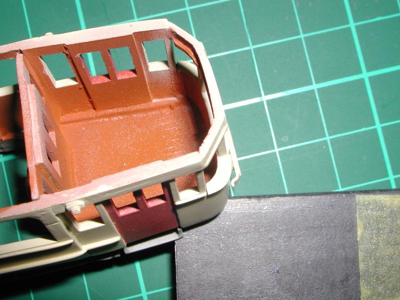

Tijdens een domme handeling heb ik mijn HTM 36 met een mouw van mijn trui van de baan afgemaaid. Had er zoveel tabak van dat ik hem zelfs te koop heb gezet.
Echter was het mijn eerste bouwsel en mijn vrouw stimuleerde mij om hem te gaan herbouwen. Herbouwen ? Ja, hij was in alle stukjes gevallen. Verbogen onderdelen en het zag er niet uit.
Nou dat is gebeurd en hij is nog mooier geworden dan hij was. Het was een tram van het merk BEC. Helemaal van witmetaal en indertijd dus gelijmd. Het solderen van witmetaal was 25 jaar geleden nog geen gemeengoed.
Nu alles gesoldeerd en mijn skils zijn er ook op vooruit gegaan. Nu wil ik er ook glas inzetten en het is nodig dat op de kopse kanten aan weerszijden een gebogen ruit moet worden gezet.
De hamvraag is nu hoe krijg ik vivak of een ander materiaal voorgebogen, zodanig dat ik de ruit er in kan zetten met wat Kristal klear.

waarom gebruik je het woordje "weer" ? het lijkt dan alsof ik telkens dezelfde kwestie aan de orde stel. enfin..
Ik heb vivak liggen en dat is lastig in een kleine rondte te buigen. Ik heb het al met warmte geprobeerd. o.a. met een föhn. Dat gaat tot een bepaald moment goed en dan ineens vervormt het. Het moment waarop dat gebeurt is niet te voorspellen en voortijdig proberen te buigen lukt niet want dan veert het spul weer vlak terug.
Van Cellon heb ik nog niet gehoord. Hoe dik is het en waar kan ik het krijgen ?
Nu de ronding in de tram. Mijn trammetje heb ik ooit als bouwdoos van Bec bij de heer Schoenmakers gekocht in Den Haag. Ik schat zo'n 25 jaar geleden.
Mijn tram heeft ronde hoeken en ook de binnenzijde is rond, Aan de boven/buitenzijde weer recht.
Dat is de reden dat ik een gebogen raam moet maken.
In mijn trammetjes van de NZH heb ik allemaal keurig rechte raampjes kunnen plakken.
Mochten er andere oplossingen zijn dan hoor ik die graag.
vr. groet,
Wiebe
lokloods
Berichten: 1173
Re: Buigen kunststof (glas) in tram
15 January 2016, 11:02:09 »
foto
groet,
Wiebe

Ik ben het wel eens met een vorige poster dat het allemaal rechte ruiten zouden moeten zijn, rond blijft onnatuurlijk. Maar recht gesegmenteerd kan ook, ook bij dit model. Ik zie dat de balkonschermen ook aan de bovenrand rond zijn, maar de ramen aan de bovenkant wel gesegmenteerd. Je kunt een plaatje vivak op het balkonscherm plaatsen en verder achter de ramen laten vallen. Aangezien het glas in een raampje gevat is kun je de randen vervolgens HTM-bruin schilderen, dan valt de snij-naad helemaal niet meer op.

Misschien een idee om een mal te maken van het stukje "glas" dat je wil
En dan een thermoplastische folie/kunststof
het hele spul in heet water, in de vorm klemmen en dan eruit en dan afkoelen.
De temperatuur die je nodig hebt kun je uitproberen of uit de materiaalspecificatie halen.
Zal wel een proefondervindelijke sessie worden
succes jandcargo
