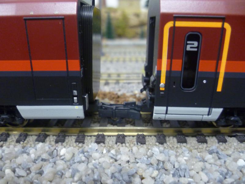

De roco uitvoering met twee kortkoppelingen in de schachten en gekoppeld. Je ziet een groot gat wat geen gezicht is.

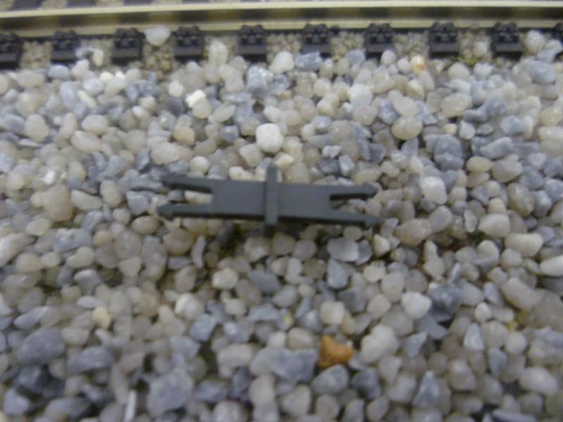

Dit is de koppeling die Roco bij de set levert. Een aanzienlijk stuk kleiner.

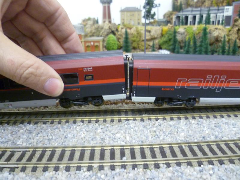

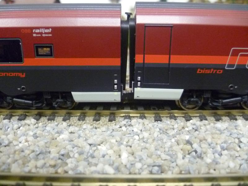

De wagens gekoppeld met bijgeleverde koppeling.
Wagens niet zo los van elkaar te halen. Wat je met de twee Roco kortkoppelingen van foto 1 wel kan.
