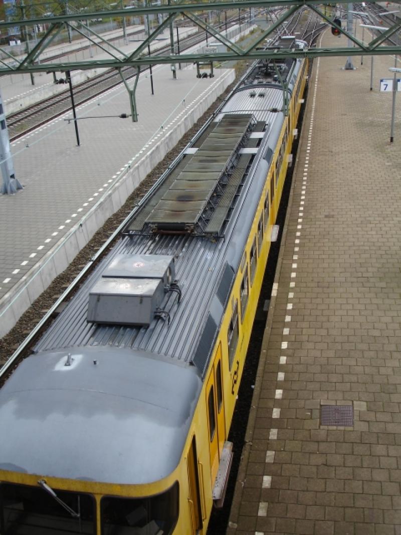

Harm,
is dit wat?
René
nscargo
  • Berichten: 2765
  • Wederopbouw Opsolder
Re: Fleischmann citypendel
« Reactie #6 Gepost op: 04 November 2007, 20:07:13 »
Hoi Rene
Dank je voor de foto's. De remweerstanden zelf zijn goed te zien en zijn dus bruin.
Het frame zie ik niet goed op je foto  maar lijkt wel gewoon grijs te zijn.
kan iemand me dat ook vertellen. De remweerstanden van de Citypendel zijn dus bruin, maar het frame??
Harm

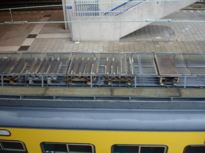

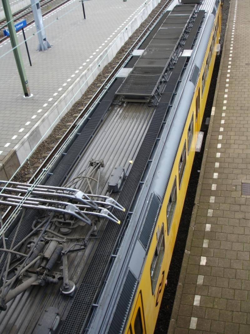

DeWest
  • Nieuwe gebruiker
  • Berichten: 9
« Reactie #7 Gepost op: 04 November 2007, 20:18:30 »
Harm,
Misschien deze duidelijker?
Deze is iets wazig, maar de kleur is duidelijker zo.
René
nscargo
  • Berichten: 2765
« Reactie #8 Gepost op: 04 November 2007, 20:43:07 »
Hoi Rene
ja die zijn duidelijker
Het frame is dus gewoon grijs, hetzelfde als het dak.Trouwens de roosters over de weerstande zijn ook grijs.
alleen het looppad is zilverkleurig.
dank je, nu kan ik verder met het dak
Harm
  • Nervensäge.
  • Berichten: 9917
    • belse roestkraam
« Reactie #9 Gepost op: 04 November 2007, 21:13:34 »
nou, ik zie wel wat meer kleuren... de kleine rekjes lichtgrijs en de weerstanden zelf bruin... ja t is meer werk maar doe t dan meteen goed  ;)
