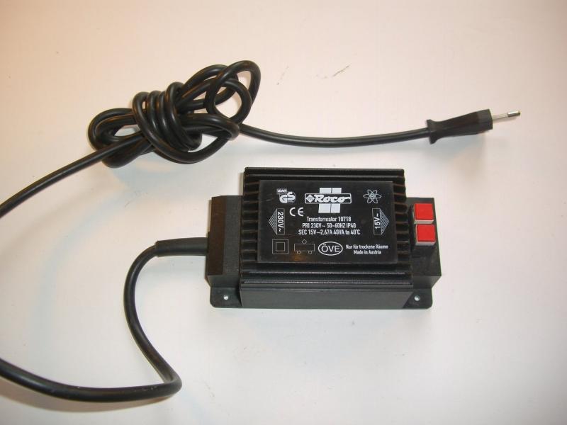

Het is deze transformator:
De z21 en transformator zet ik eigenlijk tegelijk aan. De stekkers zitten op dezelfde stekkerdoos met schakelaar.

Probeer eens of ef verschil is tussen eerst de z21 aan of eerst de trafo. Deze lijkt wel zwaar genoeg, het ding kan 2,67A leveren. Ikga het hier thuis morgen ook even testen voor je. Ik hang de z21 er dan weer even aan. Met een losse 12v pc-voeding voor de dr4024.
