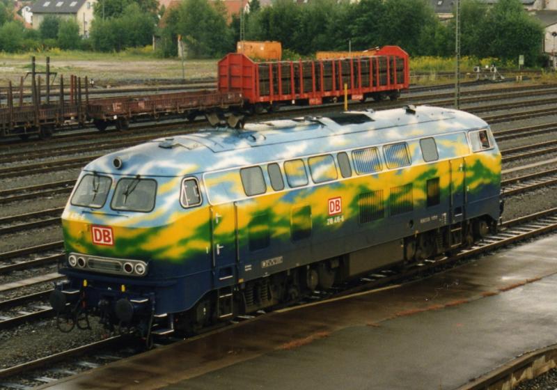

Nee, even zonder gekheid Bart, dank voor je beschrijving. Ik ga deze loc binnenkort ook maar eens maken. Bijgaand nog een plaatje van de loc, iets van boven (Schwandorf, 22-08-1996). Durf het bijna niet te vragen maar eh..... zou ik bij jou transfers kunnen bestellen?

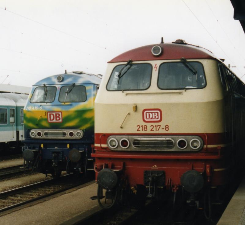

Het was afschuwelijk! Flm was begin jaren tachtig even flink de weg kwijt. Zelfs in de catalogus deden de modellen pijn aan je ogen. Wat de versch. daken betreft: misschien wel drie. Ik meen namelijk dat de City-Bahn 218 ook nog weer een ander dak benodigde omdat deze uit het Bw Hagen kwam en die had locs uit de 1-serie. Troetelkind 218 217 heeft Flm ook nog uitgebracht. Deze kwam uit, hoe kan het ook anders, de 2-serie. Moet dat allemaal nog maar even naslaan. Om het af te leren: Touristik + TEE naast  elkaar te Regensburg (22-08-1996).
