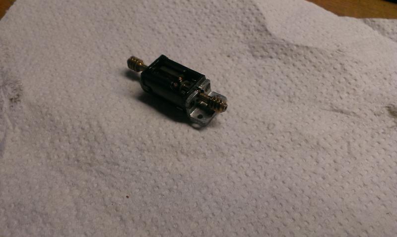

Goedemorgen,
Ik had me tot nu toe niet voorgesteld op het forum, maar zal dat in het kort nog even doen naar aanleiding van een issue dat ik heb.
Mijn vader had ooit (jaren '50) een Trix Express baan (3-rail, bakelieten rails). Daarna had ik zelf een Jouef/Lima baan, die verder gegaan is als laminaat-baan van mijn zoon. Sinds kort ben ik weer begonnen met een 'echte' baan. Technisch kan ik wel wat; kwa scenery ben ik nooit verder gekomen dan een kale plank spaanplaat met wat huisjes, dus dat wordt nog een hele uitdaging.
Intussen speel ik ook voor 'treinendoktor' voor een aantal kennisen. Na wat Lima-spul en een aantal Minitrixen, die nu weer prima lopen, heb ik nu een analoge Minitrix NS 1100 onder handen. De probleembeschrijving was: 'Hij loopt niet goed'.
Ik heb het volgende gedaan:
- Lok op de kop; 2 draadjes op de wielen: geen reactie.
- Kap er af; 2 draadjes rechtstreeks op de printplaat: er gebeurt wel wat, maar de motor loopt niet.
- Motor uitgebouwd en 2 draden rechtstreeks op de aansluiting: hij loopt soms goed, maar heeft problemen met starten.
- Koolborstels verwijderd; collector schoongemaakt; koolborstels weer ingebouwd en getest. Resultaat: als hij eenmaal loopt gaat het goed, maar opstarten blijft een probleem. De motor heeft een 3-polig anker en dus 3 voorkeurstanden bij stilstand. Zowel linksom als rechtom loopt hij vanuit 2 van de 3 standen aan, maar vanuit de derde pas bij ca. 10 Volt.
- Weerstand van de wikkelingen opgemeten vanaf de collector. Ik meet 2x 22 Ohm en 1 keer 44 (waarschijnlijk is die 44 ohm de weerstand van 2 wikkelingen in serie).
Mijn conclusie: 1 van de 3 ankerwikkelingen is stuk.
Vervolgens ben ik gaan zoeken naar een vervangende motor.
Volgens de OVP heeft de loc artikelnummer 2933 en heeft de vervangende motor artikelnummer 0118. Hiermee kwam ik nergens op Internet.
Op de site
http://www.nsesoftware.nl/mtdb/
vond ik een datablad van een NS 1100 van Minitrix met artikelnummer 12069. Daarvan heeft een vervangingmotor het nummer 40 0118 00. Dat lijkt er meer op.
Vervolgens wederom op Internet gezocht. Ik vind een hit op ebay van 2012. Het type motor lijkt juist, maar is (natuurlijk) niet meer te koop. De Marklin-site kent het artikelnummer niet ......
Hier eindigt het verhaal in twee vragen:
- Delen jullie mijn conclusie dat de motor overleden is?
- Wie heeft tips over waar ik een vervangende motor zou kunnen vinden?
Nog wat maten:
motorhuis is 20 mm lang (zonder as-einden) en 43,5 mm met.
breedte is 14 mm
hoogte 10 mm van het huis zelf, maar de koolborstels steken er nog 3 mm bovenuit.
asdikte is 1,2 mm.
Mijn dank is groot.
Herbert

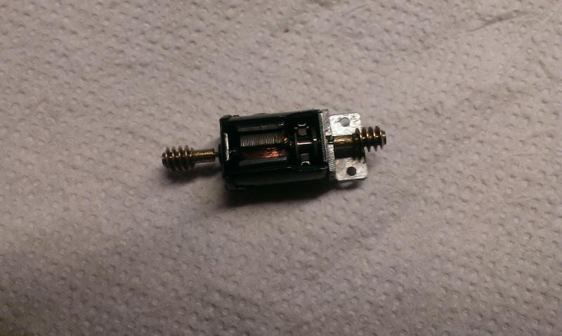

De fotos' (ik was natuurlijk weer vergeten hoe die moisten worden ge-upload)

Herbert,
Het feit dat de motor niet wil starten wijst op een kapotte wikkeling. Waarschijnlijk is hij ook futloos en kan je hem makkelijk tegen houden.
1 op 1 vervangings motoren zijn er niet. mede doordat de asdikte 1,2 mm is. (alle anderen hebben 1,5 mm)
Wil je een perfect lopen lok dan kom je bij SB modellbau terecht.

De 1100 van Minitrix is toch een redelijk courante lok, ook tweedehands.
Zoek een exemplaar met een slechte kap en zet de motor over.
Rest van de onderdelen in de bak "ooit eens handig".

Gewoon contact opnemen met Fa. Marklin, dan krijgt U uitsluitsel of de motor nog leverbaar is.

Je zou ter vervanging ook een Mashima MHK 1020 kunnen overwegen. Dit motortje heb ik onlangs succesvol in een Minitrix 1100 ingebouwd. De maten komen vrij aardig overeen m.u.v. de asdiameter. Deze zijn bij de Mashima 1,5 mm. Minitrix hanteert 1,2 mm.
Passende wormwielen zijn te vinden op
http://www.pojezdy.eu/eshop/lang-en/
Pieter

Met dank aan iedereen in 't forum die met me meegedacht heeft en speciaal natuurlijk aan diegene, die geheel om niet een vervangende motor van het juiste type beschikbaar gesteld heeft. Eindresultaat is dat de loc weer keurig loopt. En voor de toekomst weet ik waar ik terecht moet voor een nieuwe vervanger!
Als dank heb ik een donatie gedaan.
