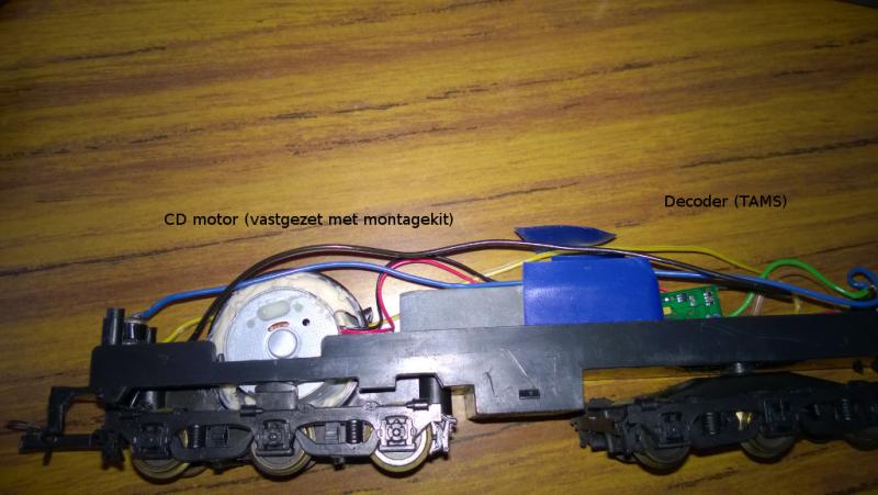

Ik zal eens kijken of ik mijn ombouw object kan opentrekken voor een paar foto's. Is een 1220, maar er zit weinig verschil in de klassiek aangedreven Lima locs.
« Laatst bewerkt op: 05 December 2015, 22:28:56 door ivanzon »

ivanzon
  • Berichten: 1587
Re: Lima 2735 van NMBS, HLE 2735. Om te bouwen naar 3-rail?
« Reactie #12 Gepost op: 06 December 2015, 13:05:25 »
Foto van de ombouw
Hele motor is eruit gehaald, inclusief de magneet.
Tandwielen zijn afgebraamd, en waar nodig vervangen.
Verder zit er nog een decoder in (in plaats van het diode ding wat bij het ombouw setje zat)
De boel moet nog eens worden afgesteld, maar de rij eigenschappen zijn nu al stukken beter, ook bij analog bedrijf
nmbs_man
  • Heeft u vragen stel ze gerust.
  • Berichten: 27
  • De NMBS-MAN.
« Reactie #13 Gepost op: 06 December 2015, 19:35:27 »
Maakt het dan ook nog uit welke decoder er in word gezet ik zet meestal esu.
Gr.
Hallo.
Mijn naam is Marco ik ben bekend als de nmbs man dit komt door dat ik gefascineerd ben voor de Belgische spoorwegen.
Mijn ex schoonvader heeft bij de nmbs gewerkt als spoorlegger zo heb ik een andere kijk op de Belgische spoorwegen.
ivanzon
  • Berichten: 1587
« Reactie #14 Gepost op: 06 December 2015, 21:09:41 »
Maakt niet uit zo lang de juiste protocollen ondersteund worden
