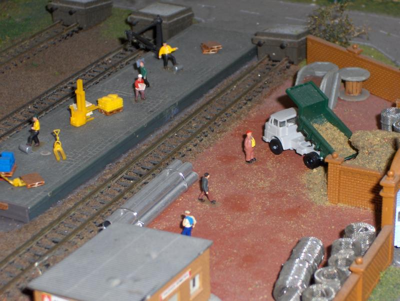

er moet een kabel gelegd worden ;)
industrie terein(tje)
wil ook nog de rails roestbruinschilderen welke verf kan ik daar het beste voor pakken?
Roestbruin?
Met kwastje of airbrush. Met airbrush wel de boel afdekken met kartonnetje oid.

Kan je de rails niet verweren met van dat roest poeder? realischtisch en makkelijk weg te vegen eventueel.
stig
  • Berichten: 10080
Re: Mijn N spoor modelbaan
« Reactie #19 Gepost op: 21 December 2007, 21:16:27 »
Dan ben je het bij elke schoonmaakbeurt kwijt. Niet zo handig dus...
Ik weet niet in hoeverre dat spul gaat stuiven bij snel treinverkeer, maar als het in je overbrengingen komt..

Gewoon een dun penseeltje en wat bruine verf.

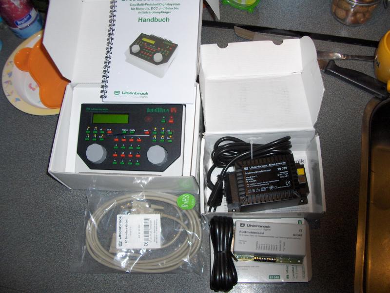

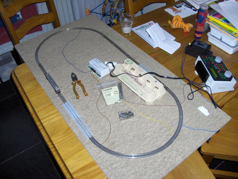

« Reactie #22 Gepost op: 11 January 2008, 19:44:36 »
vandaag mijn IB opgehaald bij MTE, ook vast een loconet terugmelder en
kabel tussen PC en IB.
daarna snel een rondje in elkaar geprutst
bezetmelder geprogrameerd en ja hoor alles werkt in 1 keer goed :o
daarna koploper er bij aangesloten en ook dat ging ging goed ;)
dat heb ik maar meteen gevierd met een paar flesjes bier ;D
groetjes marco

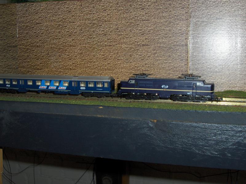

Intussen heb ik de hoofdbaan ( 16 blokken ) voorzien van UH 63340 bezetmelders en aangesloten op een oude laptop met koploper erop.
De treinen rijden nu op de hoofdbaan hun ronden via koploper. ;)
Nu is het de bedoeling dat ik het kopstation handmatig ga bedienen maar dat moet ik nog even uitvogelen hoe dat in zijn werk gaat.
Groetjes marco
Blauwe 1200 met een stam plan W

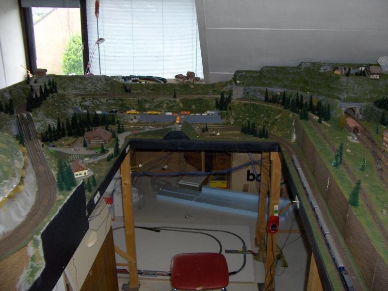

@frank ik kan geen baanplan tekenen en wil dat ook niet leren 8)
aan de hand van onderstaande foto kan ik je het railplan wel uitleggen.
linksonder op de foto zie je het dubbelspoor wat van de bruggen afkomt.
deze sporen komen uit in een railspiraal.
Onderaan komt het spoor onder de bruggen door en met een ruime boog voor het kopstation langs ( waar op de foto de blauwe 1200 staat).
Vervolgens gaat het spoor onder het kopstation langs en komt het spoor in een hele grote lus weer terug voor het staion langs.Achteraan voor het raam zijn 2 lange inhaalsporen in de lus gelegd.
Bovenaan is een aftakking naar het kopstation ( onder de tunnel)
Het andere spoor gaat voor het station langs en achter het station langs
waar het in de tunnel op de achtergrond weer samenkomt in het grote "hondebot"
Ik hoop dat het zo een beetje duidelijk  is.
@sander het handmatig bedienen van het kopstation wil ik als volgt gaan doen ( ik hoop dat dit kan want hier moet ik nog mee beginnen)
Ik heb een binnenkomst blok gemaakt voor het kopstation in koploper
Op de laatste bezetmelder zet koploper via een speciale actie de loc   op een handregelaar.
Zo kan ik handmatig het kopstation in rijden.De rest van het kopstation is 1 blok in koploper na het rangeren kan ik de trein via de F1 knop weer automatisch laten rijden richting de hoofdbaan.
Volgens mij is de beste oplossing.
Er kan dus altijd maar 1 trein tegelijk in je station staan. Tenminste, dat zou Koploper aangeven denk ik.
