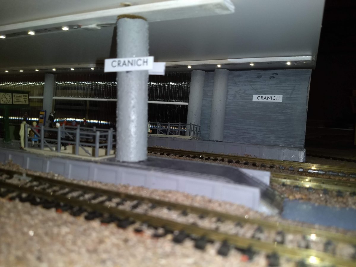

Heb je de vernieuwde naamborden nog herkent?
Arjen

Hi Arjen,
Geen borden gezien. Foto?
Tschuss Genossen

23 December 2019, 19:37:58 »
Bij deze:

Dat zijn mooie borden geworden.
