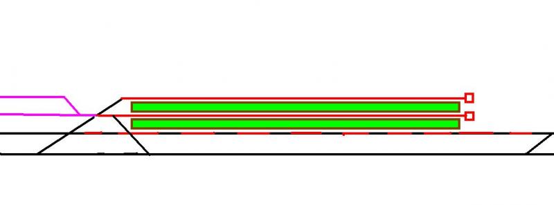

Ik heb een mooie tekening gemaakt.
Dit is nivo -1 dus het achterste is niet zo goed te zien, daarom gebruik ik Profi rails, die ik wel ga ballasten en verfraaien, zo ongeveer de manier van Kees-Jan (schilderen en ballasten)
https://images.beneluxspoor.net/bnls/baanplan1aaa.jpg
Hieronder de uitleg:
De 2 lijnen onder zijn paradesporen/hoofdlijnen.
De bovenste van de 2 is onder het station rood gestippeld, dit komt dat als ik wil, ik een lang treinstel (ICE compleet, TGV, Thalys, 1700 met stel ICR's) ook op het station kan plaatsen.
Ik kan vanaf elk spoor omlopen, heb ik aan gedacht, lees het laatste stukje voor een voorbeeld
Waar de 4 sporen samenkomen, ligt een engelse wissel.
Verklaring:
Het Bruin met Groene is een perron, het stationsgebouw zelf komt of boven aan de tekening, of aan de kant van de stootblokken rechts.
Het Rode zijn dus perronsporen.
Het Roze zijn opstelsporen om een loc op te stellen, die daarna een trein mee kan nemen.
De sporen worden plus minus 1,50 lang.
Dit is toch maar een onderstation, en dan kan er een Koploper 3tje een Koploper 4tje kwijt, een gekoppelde V, een T, een U van Karst
en nog wat van dat soort materieel.
Dat is de belangrijkse info..
Even een voorbeeld van omlopen:
Een 1700 met 3 ICR/ICK's komt het station binnen op het bovenste spoor.
Dan staat de loc bij de stootblokken, en de laatste wagons het dichts bij de engelse wissels. Dan komt er een 1800, die op de opstelsporen staat, in actie. Hij koppelt zichzelf aan de trein, en rijd weg, richting onderste spoor.
Als de 1700 voorbij de opstelsporen is, koppelt hij zich los en rijdt, na eerst nog het 2de stationsspoor opgestoken te zijn, de opstelsporen op en neemt de plek van de 1800 over die er daarvoor stond.
Zo kun je dus realistisch rangeren.
Snappen jullie het nog?
Zoniet, onthoud dan alleen het bovenste en vergeet het laatste stukje van rangeren
Willem
ReesCees
Re: Kopstation voor maar 2 of 3 sporen
29 October 2007, 22:52:41 »
Okay Willem, als jij de ballast koopt kom ik een keer langs om te helpen met ballasten.
