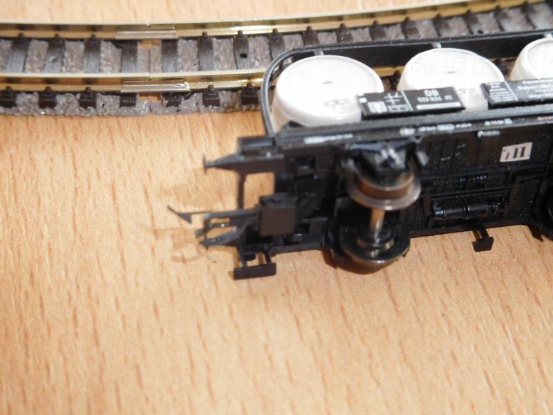

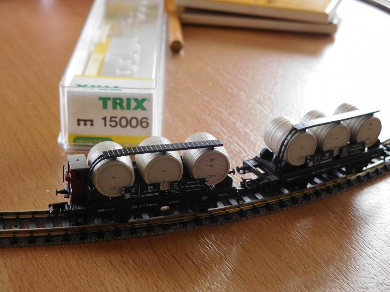

Onlangs een setje van twee wagens met wijnvaten er op aangeschaft. Merk Minitrix nr. 15006, schaal N.
Ik vind ze er leuk uit zien, alhoewel ik zelf dan wel wat wil doen aan die eenvoudige grijze vaten, door ze een kleurtje hout te geven en de ijzeren banden eromheen een donkere zwarte of metaalkleur te geven.
Verder wil ik in tijdperk 2 gaan rijden, dus vroeg ik me af of de borden aan de zijkant niet 'eenvoudigweg' overgeschilderd moeten worden. En dan een juiste decal er op plaatsen. Dus de vraag: zijn die er voor het DRG tijdperk (voor deze 2 wagens)?!
Ook nog een vraag over de koppelingen. Één wagentje komt met de standaard N-koppeling, terwijl de ander (hieronder) een andere heeft. Hoe kun je die verwijderen/wisselen?

Zo te zien kan je de koppeling er gewoon uit trekken en een gewone erin terug zetten.

Wordt dit serieus als tijdperk 3 in de markt gezet? Dit type wijn wagons werd al snel aangepast vanwege diefstal van de lading (gaatjes boren).

@ ivanzon: ik weet niet of deze wagens niet in tijdperk 3 aangeboden horen te worden. Maakt mij weinig uit, als ik ze kan laten rijden correct voor periode 2.

Ik ben nog wel benieuwd of er decals zijn in schaal N om op de aanwezige borden te plaatsen voor Epoche II (of dat de border er toen überhaupt niet zaten!).

Misschien ziet hier iets voor je tussen:
http://www.modellbahndecals.de/Decals-Gueterwagen/Komplettbeschriftungen/Epoche-1-2/

volgens mij werd dit type wagon vervangen door de dichte,gedekte wagon,waar je
van de buitenkant niet kon zien dat er een groot wijnvat in zat.
hierdoor was diefstal met een handboor niet meer mogelijk
deze wagons werden onderhouden in Quedlinburg
ze waren er ook voor sommige chemicalien of oliesoorten
mvrgr
willem

ik probeerde zojuist wat te vinden op oa DSO
het minitrixtype kwam oa tot begin jaren vijftig naar Bingen/Rhein
wagons van de SNCF met franse wijn om er sekt van te maken
later werden dit ketelwagons,neem aan 2 assers
het model wat ik bedoel ziet er uit als een verkorte G10 wagon,wit
met op dak afvulpunten
in de DDR reden deze wagons nog tot eind jaren 80
onderhouden werden ze in RAW Quedlinburg,een voormalige ketelwagen producent
ook de Sauretopf wagons (mijn favoriten) werden hier onderhouden
een Westduits model van de gedekte wagon voor wijn is mij niet bekend
wellicht waren ze er echter wel,kunnen ook P wagons geweest zijn
en sommige wagons werden door de DB snel afgestoten omdat er geen behoefte aan was
en daarna overgenomen door een firma als de VTG,het werden dus P wagons,terwijl ze
vroeger van de staatsbaan waren
