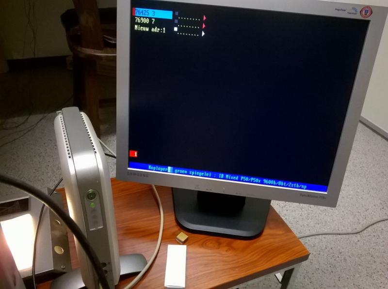

Even ter info aan de eventueel geïnteresseerden voor deze elegante "DCC-doosje-oplossing".
Ik heb de WYSE V90 besteld bij Train Tech. Hij wordt geleverd met een MRdirect kopie die automatisch opstart als de miniPC wordt aangezet. Als je dat wilt, kun je ook gewoon XP(e) starten en dan zelf bepalen wanneer je MRdirect start. Tenminste, zo heb ik het tot nu toe begrepen.
Ik zal dit draadje gebruiken om de voortgang te melden. Wie weet heeft iemand er iets aan.
Wat inmiddels al wél duidelijk is dat het om een sterk merk in de IT-industrie gaat, dat zijn verleden niet vergeet.
De hierboven geschreven reserves rond een gebruikt en inmiddels uitgefaseerd product blijken voor een deel onterecht.  Alle software (drivers, XP software e.d.) plus de documentatie is bij WYSE gewoon te downloaden.
Mocht je dat al nodig hebben, dan is het er in elk geval.
Ze zijn wel gebruikt. Maar, door Train Tech wordt e.e.a. getest op juiste werking voor verzenden. En dán geldt, dat als deze hardware al een fikse tijd heeft gewerkt, dan is de kans heel groot dat het ook nog een fiks aantal jaren zal blijven werken.
Dus, stay tuned.
Bart
Bart Sanders
  • Berichten: 109
Re: De WYSE mini PC bij TrainTech - iemand al ervaringen daarmee?
« Reactie #18 Gepost op: 21 November 2015, 10:49:21 »
Even een update.
De twee WYSE WINterm V90's zijn enkele dagen geleden aangekomen. Alles is getest en het werkt allemaal prima.
De PC's zelf zien er nog prima uit. Een van de twee heeft geen beschadigingen en de tweede een enkel krasje. Maar, voor de rest ziet het er goed uit,  (y)
Deze WYSE WINterm producten doen precies wat ze beloven. Voor MRdirect een ideale "DCC-doos", beter "-doosje".
Ik zal enkele foto's maken van de testopstelling en hier plaatsen.
Het opstarten van MRdirect gaat helemaal automatisch - als je dat wilt. Steek de bijgeleverde USB-stick met de laatste versie van MRdirect in een USB poort. Zet de V90 aan, het OS ziet dat er een "boot image" op die stick staat. Dat wordt dan i.p.v. XP geladen.
Het betreft hier een kloon van MSDOS, genaamd FREEDOS. FREEDOS is vrij beschikbaar in het publiek domein. Formeel heeft Microsoft haar MSDOS nog steeds niet vrijgegeven.
Nadat dit OS is geladen, wordt de autoexec.bat file gelezen en daarmee wordt MRdirect opgestart. Dit alles duurt nog geen 5 seconden en MRdirect staat klaar. Wil je de configuratie van MRdirect aanpassen, dan biedt FREEDOS alle van MSDOS bekende programma's om dit te kunnen, zoals bijv. EDIT.
Je kunt ook XP laten opstarten om dan zelf MRdirect te starten, er wordt een MSDOS window geopend met daarin MRdirect. Wat je voorkeur is.

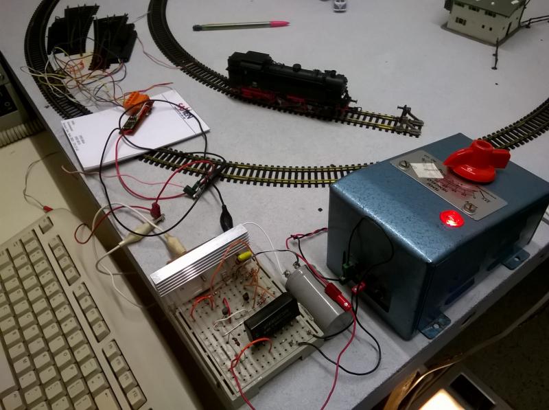

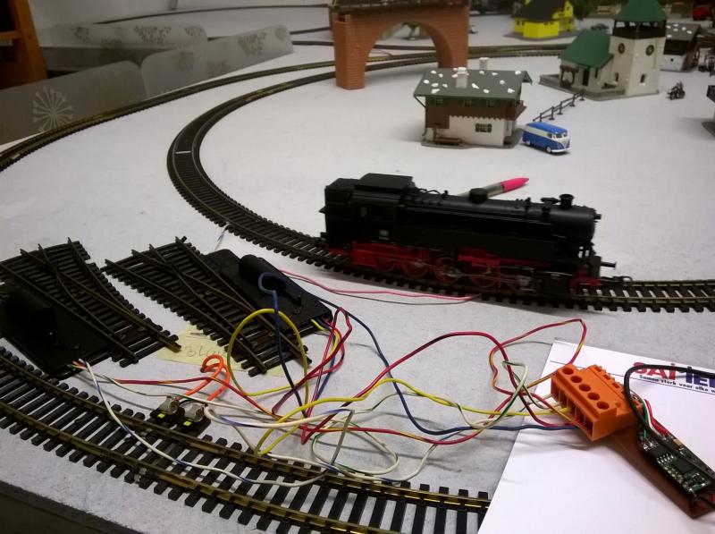

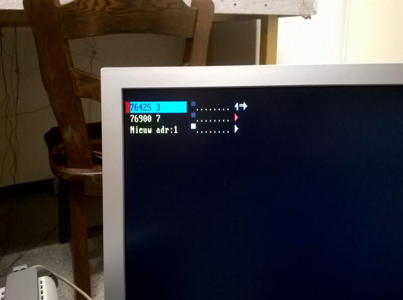

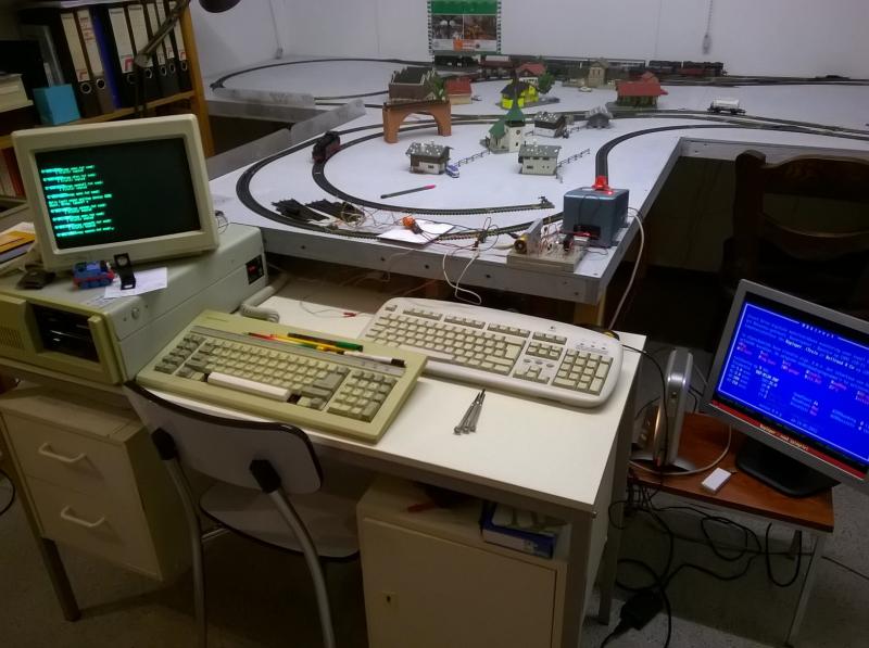

Ik zou voor de geïnteresseerden even wat plaatjes maken. Heb ik nu gedaan.
Je ziet een stukje spoor waar DCC op wordt gebruikt plus twee wissels aangestuurd met een daartoe "misbruikte" functiedecoder 76900 van Uhlenbrock. En een BR82 voorzien van een 76425. Alles nog in de " broodplank" fase.
Links de (stok)oude XT, rechts de WYSE WINterm "mini-PC"

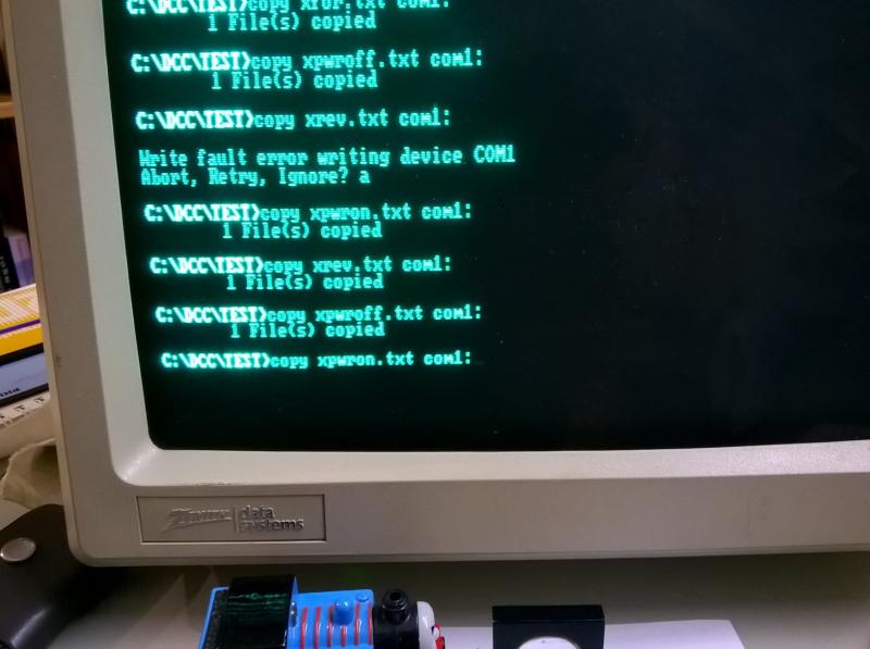

De PC-XT stuurt straks P50X commando's aan MRdirect, dus dat wordt hier getest.  Eerst MRdirect de baansturing aan laten zetten.
Mooi! MRdirect wacht op ofwel toetsenbord commando's of van de RS232 poort.
BR82 heeft het commando vooruitrijden met snelheid 4 gekregen.
Wat moeilijk te zien op een " still", maar BR 82 rijdt braaf en langzaam naar voren.
Met wat sloopelectronica voor de booster (ietwat aangepast MRdirect schema) en een oude Temsi 32VA trafo is de basis voor een DCC baanbesturing gelegd.
Nu nog de ACK- en kortsluitschakelingen toevoegen en dan kan e.e.a. op een print en in een behuizing.
De S88 terugmelding is een volgende stap. Die heb ik wel nodig in het baangedeelte waar twee treinen op een zijspoor hun spoorboekje volgen. Er moet aan de twee eindes wel netjes gestopt worden e.d.
Voor een heel schappelijk bedrag, ruim onder de EUR 100,-, kan ik mooi kennis maken met deze manier van werken!
Groet!
Bart
