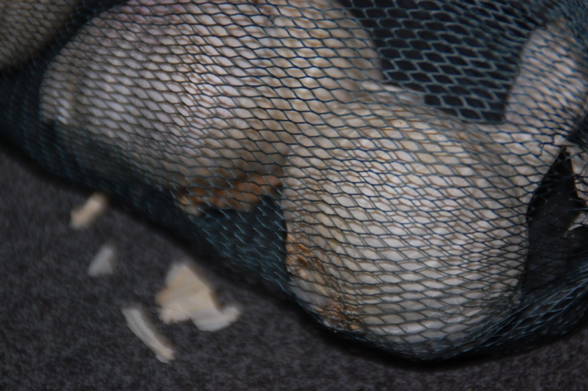

ik heb een nieuw soort winkelhek ontdekt. Geen dure lasercut maar...
een zakje knoflookbollen van de supermarkt.
Het netje vormt ruitjes in precies de juiste grootte.
Zodra het kan zal ik plaatjes tonen van deze no-budget modelbouw.

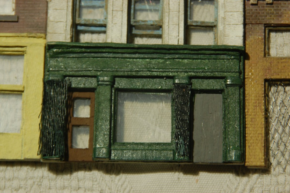

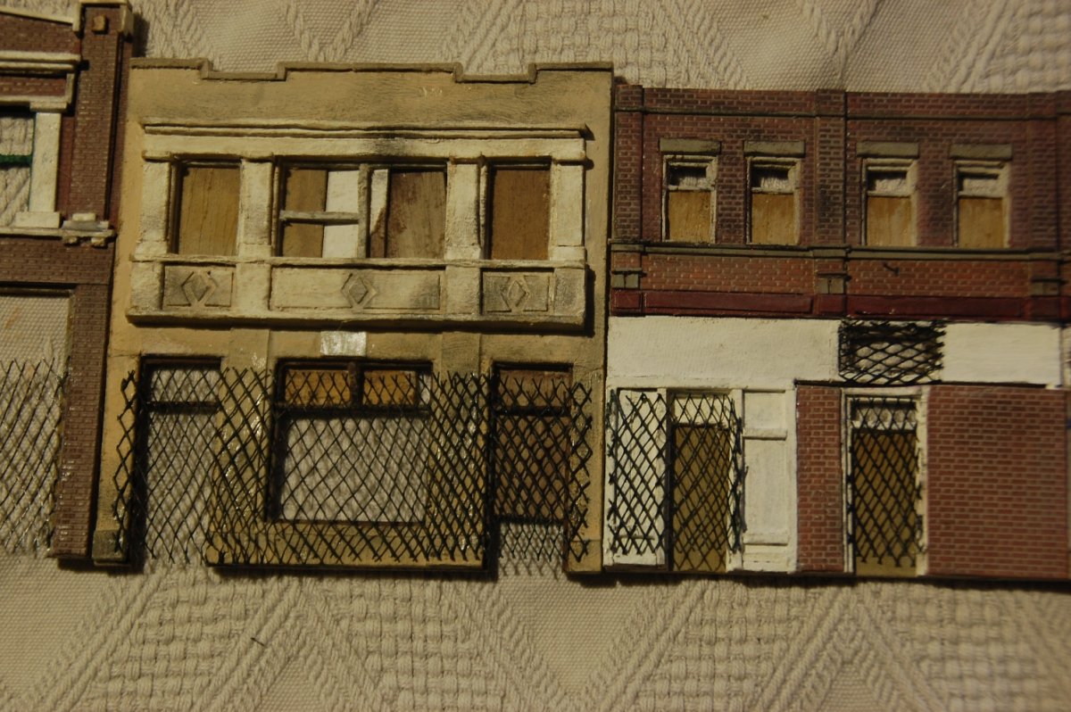

Nog wat plaatjes beloofd:
Eerst een netje knoflook...
Dit groene netje zwart gespoten (ja, eerst de knoflook uit het netje gehaald. En de cavia uit de magnetron...duh...)
Vervolgens op maat geknipt.
Nu doen de stukjes net dienst als hekwerk voor de winkelpuien.
Uitgeklapt:
En bij het nog volop draaiende Soul Food Cafe ingeklapt, zodat klanten (black hats, black shades, one carrying a briefcase) naar binnen kunnen voor een confrontatie met de vrouw van de kok...
Iets dergelijks is ook in lasercut wel te krijgen, maar zelf doen vind ik veel leuker. En budgettair interessanter.

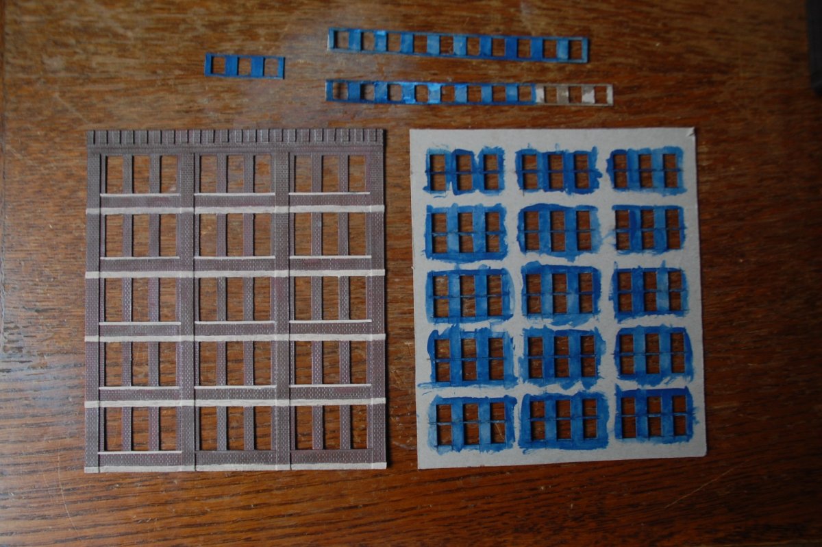

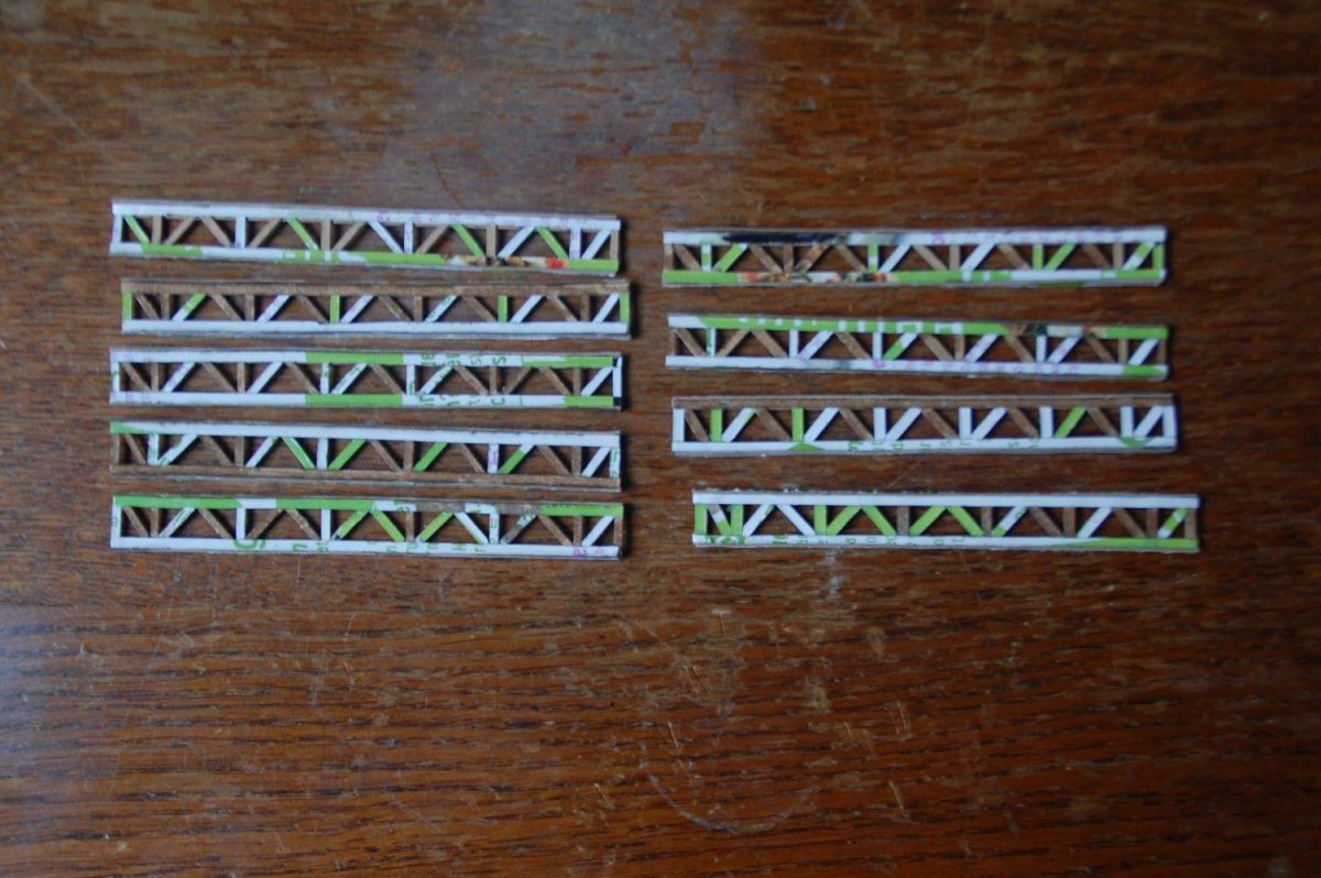

Mijn eigen bescheiden bijdrage bestond (naast het publiek rondgidsen in Glen Moddle) uit wat klooien voor Chicago.
Een stel vakwerkliggers voor de Elevated Railroad. Bouwmateriaal: pizzadoos.
Lengte: 12cm per ligger.
De liggers werden eerst gelijmd met gewone witte houtlijm.
Daarna werden ze verstevigd door het karton te verzadigen met secondelijm.
Hierdoor neemt de stevigheid dramatisch toe.
Ik ben nog niet helemaal tevreden over de profielen, het moet allemaal nog wat fijner.
Maar de reinforced pizza box construction heeft zeker toekomst.

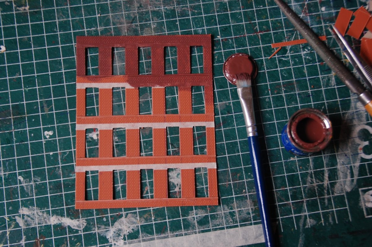

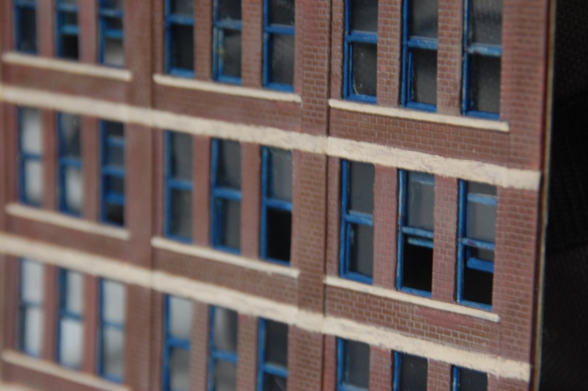

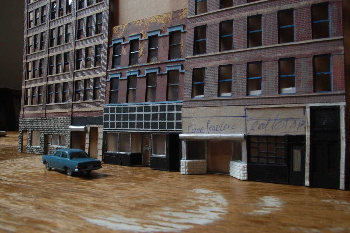

Verder maakte ik een begin met wat hoogbouw: het Plymouth Hotel, W Van Buren street. Het pand waar Elwood Blues woonde, totdat het door een mysterieuze dame werd verwoest.
De begane grond moet nog, maar de rest is op dit plaatje al aardig onderweg.
Het gebouw wordt weer opgebouwd uit lagen styreen steentjesplaat en pizzadoos.
De dikke speklagen zaten er in het echt ook. Ze schelen een hoop werk: ik hoef nu geen 45 lateien te maken
Deze speklagen werden eenvoudig gemaakt met stroken schilderstape. Daarna werd eerst de hele gevel in een rode baksteentint geschilderd.
Daarna een grijze wash voor de voegen. Vervolgens een beige tint voor de speklagen.
De raamkozijnen werden uit pizzadoos gesneden. Met een scherp afbreekmesje gaat dit uitstekend. De losse stijlen halverwege de kozijnen zijn nog geen millimeter dik! Ze werden weer verstevigd door ze in te druppelen met secondelijm.
Zelfdoen smaakt naar meer.

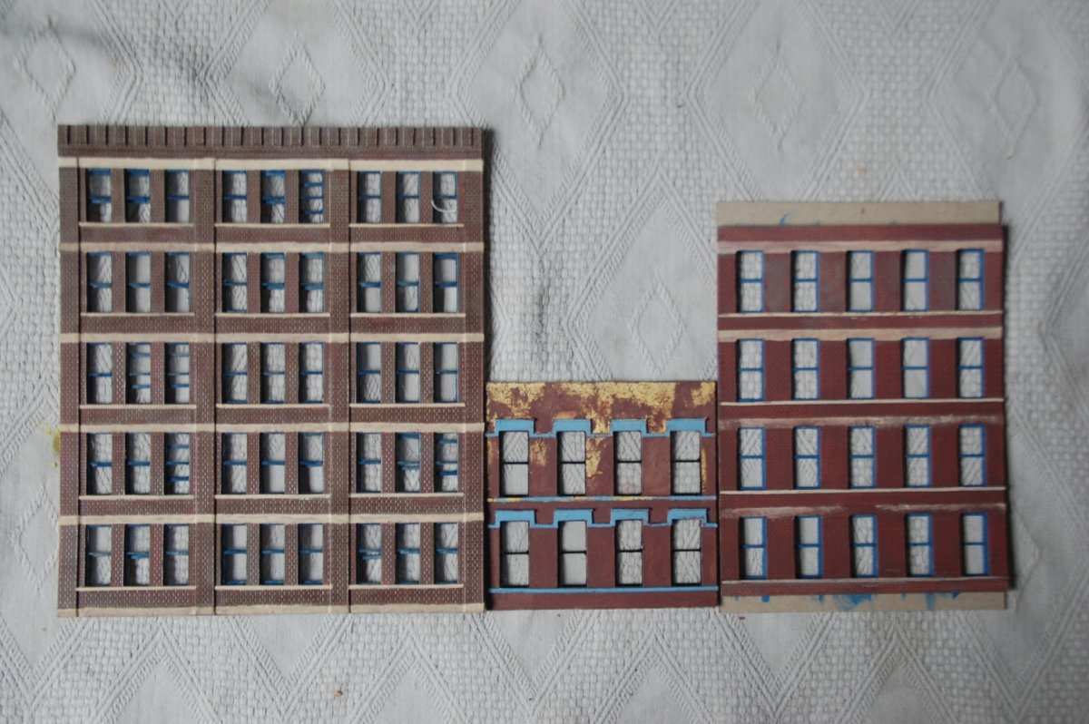

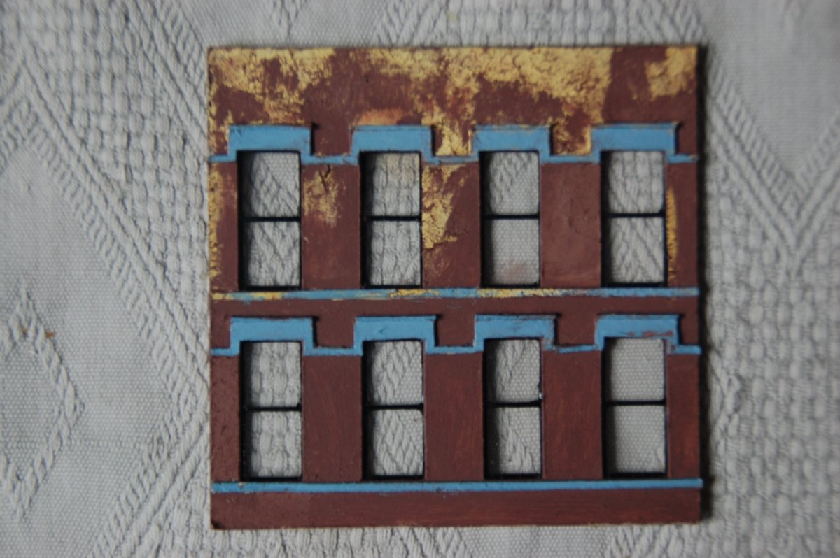

Wel dat pand, ja
Maar voor het gemak laat ik het staan.
Anders geeft het zo'n rotzooi.

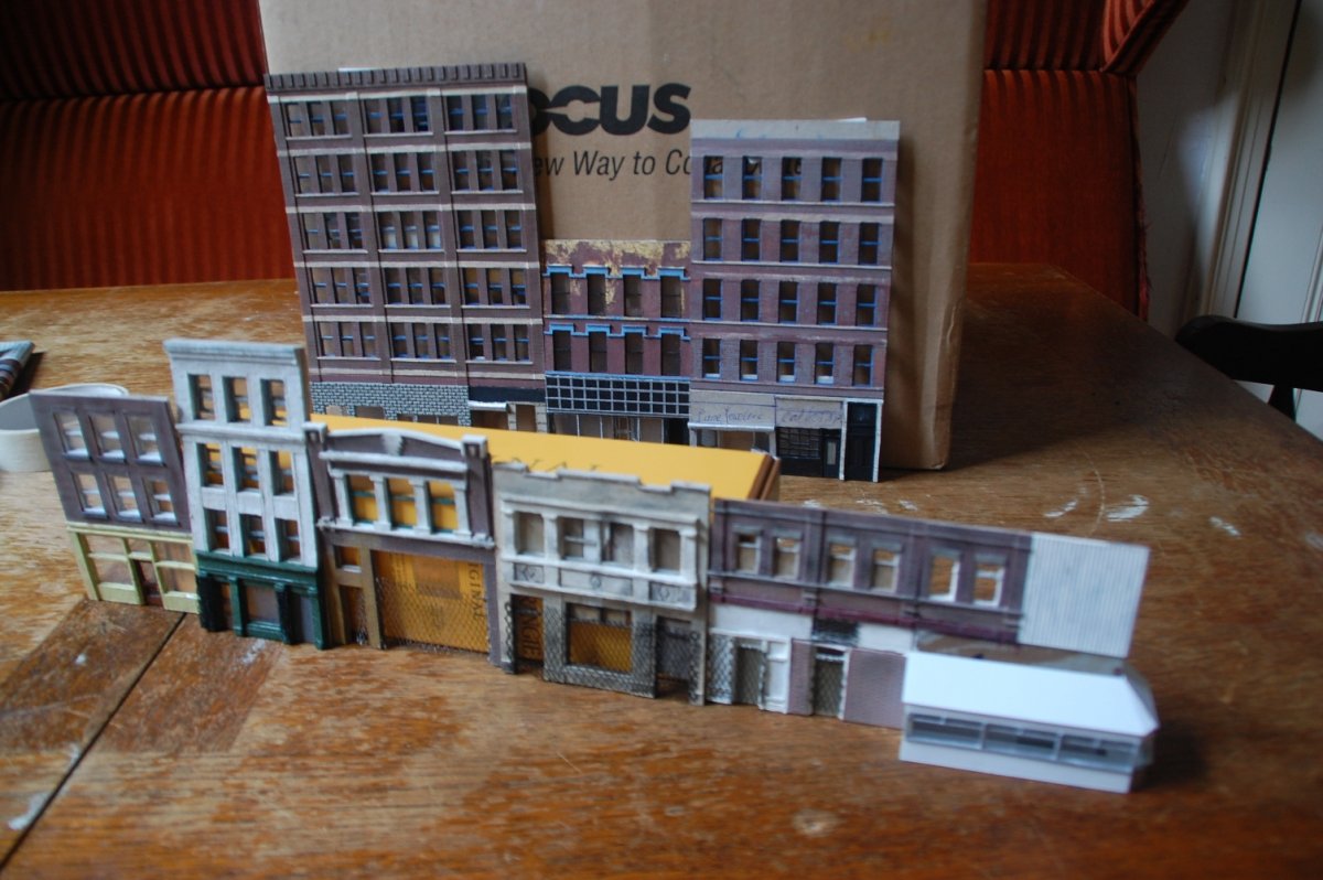

Inmiddels met de aanpalende woningen begonnen.
En nog eentje:
Te samen geeft dat:
Nu de winkels op de begane grond nog fabrieken.
Middels filmstills en internet heb ik kunnen vaststellen welke nering er plaatsvond.
Een schoenenzaak, een lommerd, een cafetaria, een kroeg.
En een onduidelijk zaakje genaamd: Rialto. Eerder was er om de hoek een bioscoop met dezelfde naam, maar deze werd al in 1954 gesloopt.
Beetje vaag buurtje. Dit doet vermoeden dat het vermaak in de Rialto vooral gericht was op volwassenen.

Inmiddels ontdekt dat de Rialto een boarding house was, net als het Plymouth Hotel, de nederige woonstede van een zekere Elwood Blues.
O ja, ook een stel winkelpuien gemaakt:
Ze zijn gebaseerd op een serie foto's die iemand in de jaren '80 maakte van dit blok. Inmiddels is het hele spul gesloopt.
