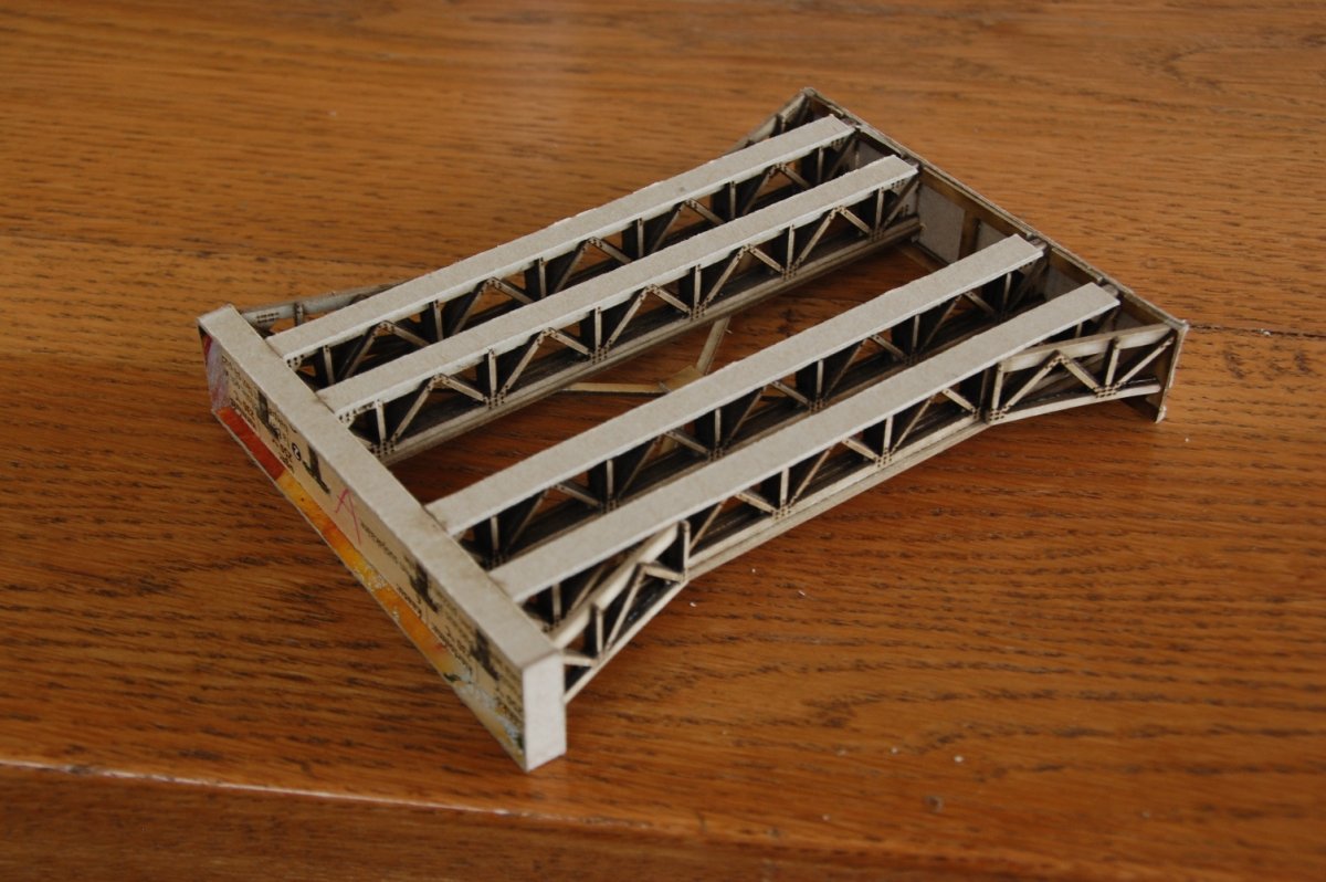

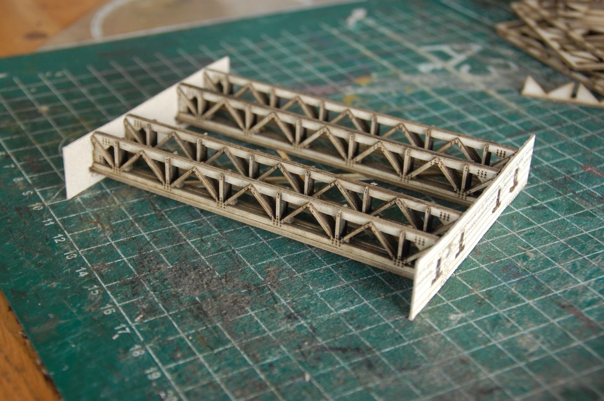

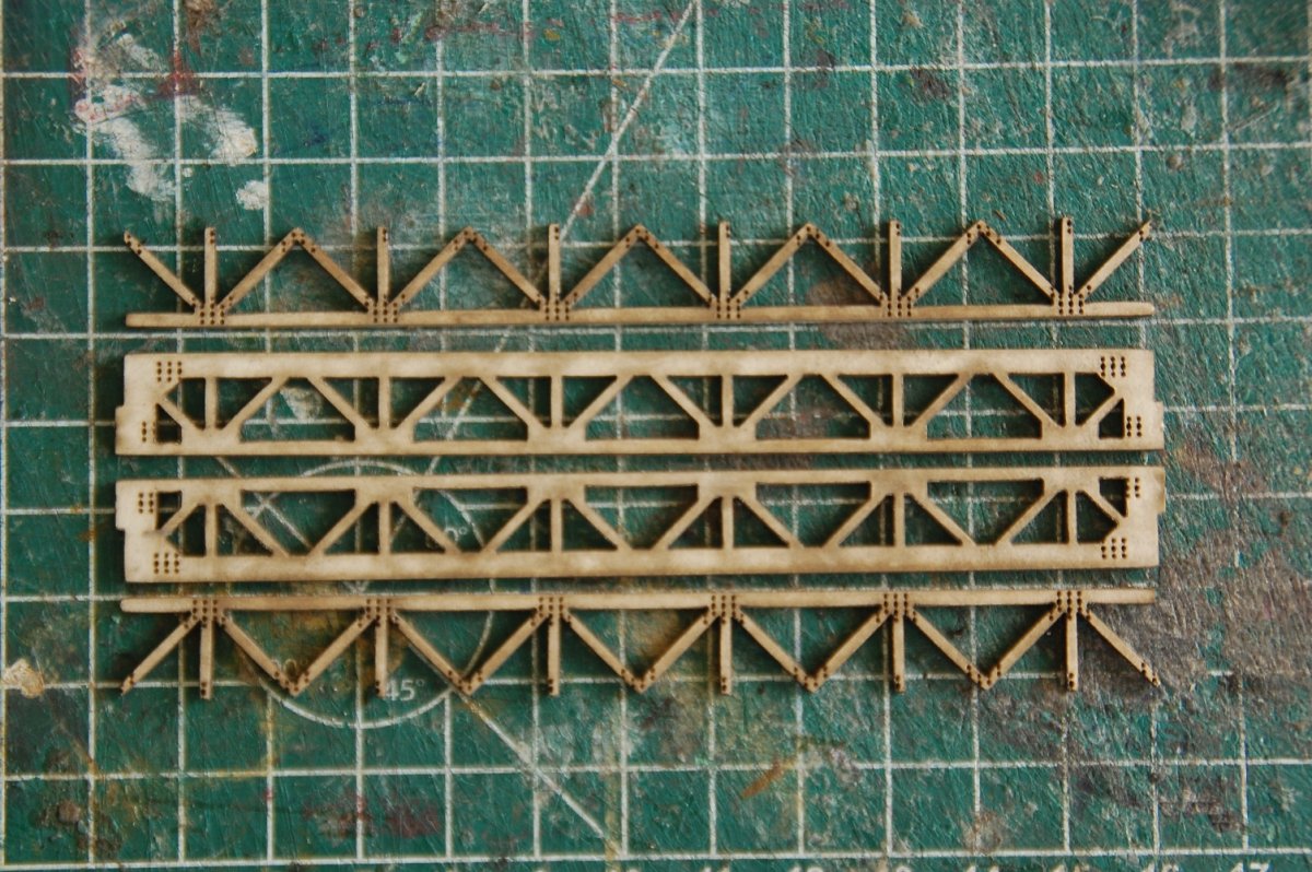

Toen ik mijn plannen maakte, bood Ronald Koerts me aan om te helpen met het maken van het luchtspoor.
Ik was zelf al begonnen om vakwerkliggers uit pizzadoos te snijden, maar met gelaserd karton gaat zoiets natuurlijk veel  beter.
Ik maakte een maatschets, die Ronald omzette in een tekening waar zijn lasersnijder raad mee wist, we kwamen een prijs overeen en ik vertrok naar Schotland met een bouwpakket in mijn rugzak.
Behalve auto's vouwen ging ik tijdens mijn vakantie dus ook vakwerkliggers bouwen.

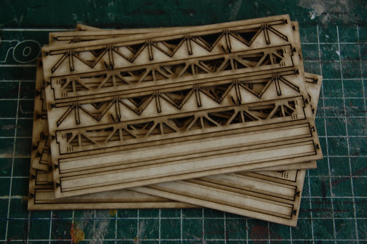

Zo kwam het uit de envelop:
Per ligger dus een stuk of 4 gelaserde onderdelen:
Vier liggers gemonteerd, inclusief onderplaat:
Vier liggers vormen samen de overspanning tussen portalen over de weg.
De onderdelen werden met mod podge gelijmd.
Is het resultaat nog heel anders geworden door die lichte schuur beurt en laag blanke lak?
Het ziet er nog hetzelfde uit. Hooguit zit er nu een soort zijdeglans over de weg, alsof het net geregend heeft.

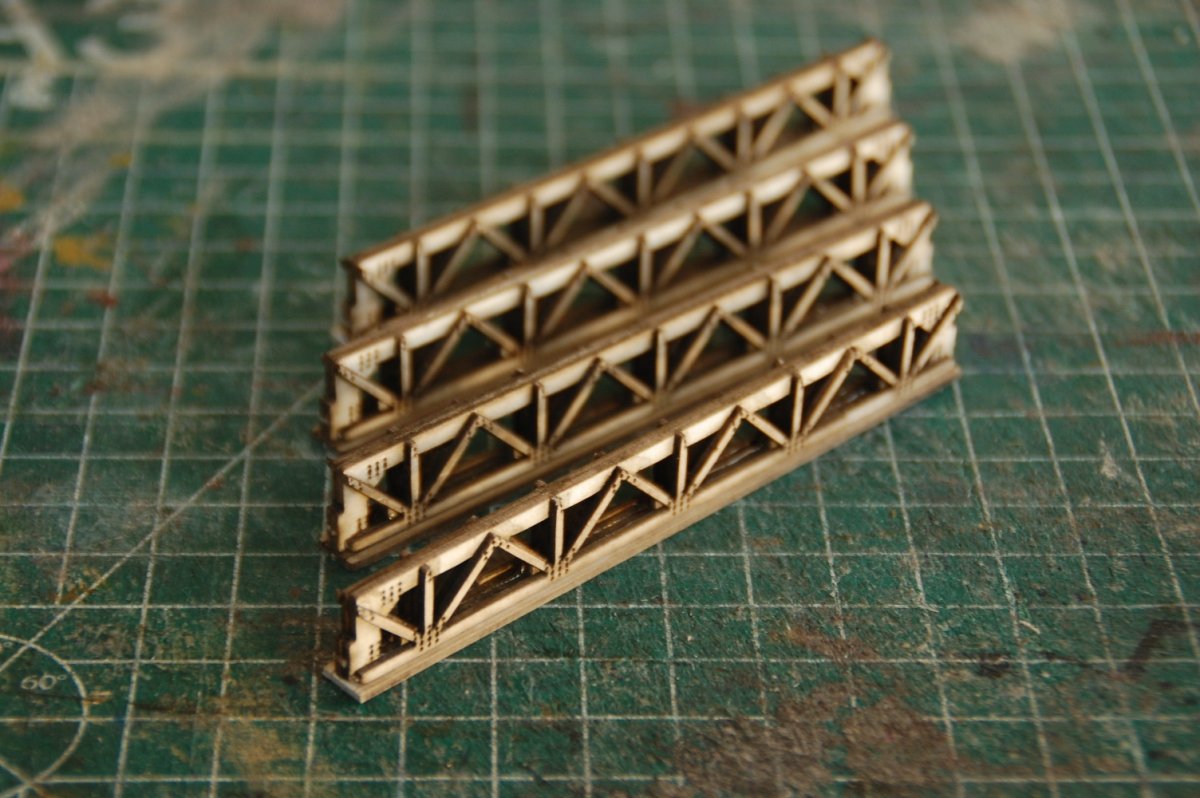

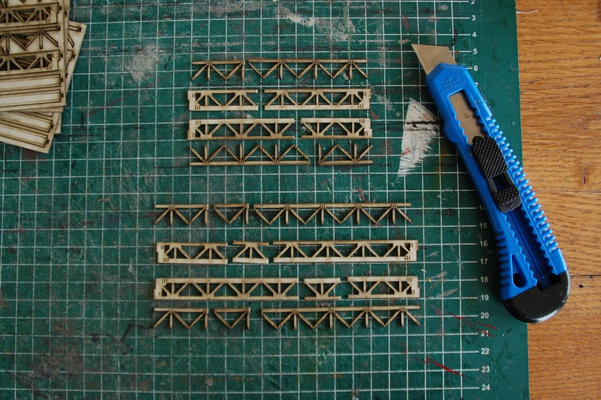

In de 2e week van de vakantie had ik de vloot politieauto's af. Nu had ik in verloren uurtjes tijd om het luchtspoor te bouwen.
vier liggers samengevoegd:
Wat extra windverband en detailspul aan het portaal:
De portaaldelen werden gemaakt uit pizzadoos. Ik sneed hierin T-vormige uitsparingen, waarin ik de vakwerkliggers kon vastlijmen.
Ik moest 4 overspanningen aanpassen omdat ze een andere maat hebben.
Een standaard overspanning is 12cm. Maar ik had er ook 2 van 14cm nodig, die beide een kruispunt overspannen.
Geen probleem. Een beetje knippen en puzzelen:
Omdat de breuklijnen verspringen, levert dit geen problemen op met de stevigheid.
En vervolgens de vakken aan elkaar gepast:

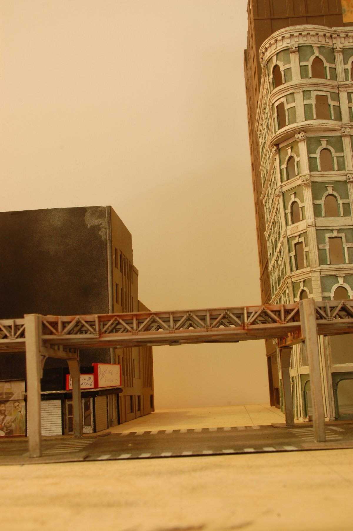

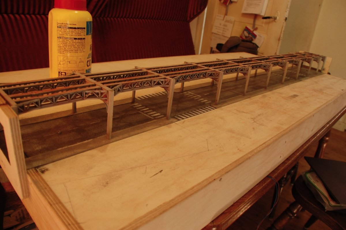

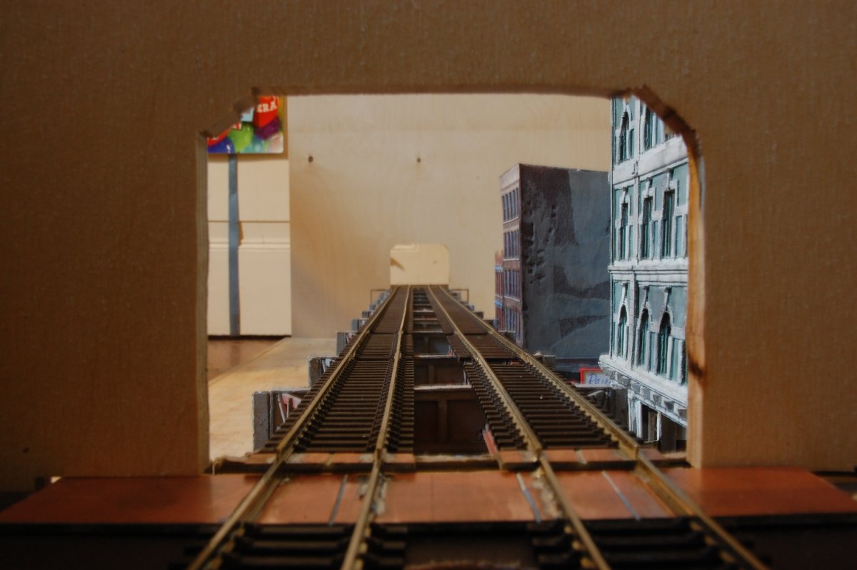

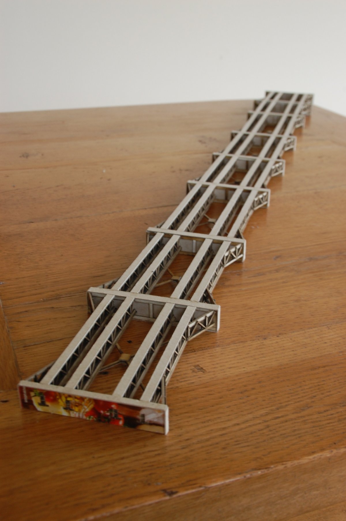

De brugdelen een beetje bepoedert met rost-pigment.
Daarna de delen aan elkaar geplakt en een nachtje laten drogen.
Vanmorgen de brug op zijn palen gelijmd.
En dan ziet het er zo uit, op de kale bak:
Voor het plaatje enkele huizen op de baan gezet:
Ronald, nogmaals hartelijk dank voor je puike snijwerk!

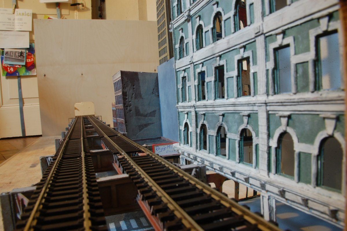

« Reactie #283 Gepost op: 14 August 2016, 20:58:39 »
Hoppa,
rails op de brug geplakt.
Overgangsstukken gebakken voor de BB's.
Hoh afstand in Chicago: 46mm
Hoh afstand op de BB-scheiding: 58mm
