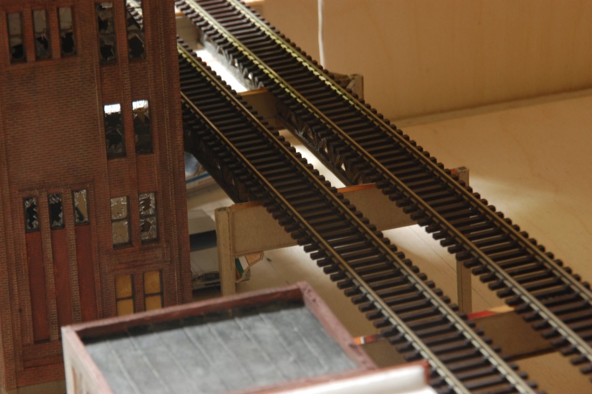

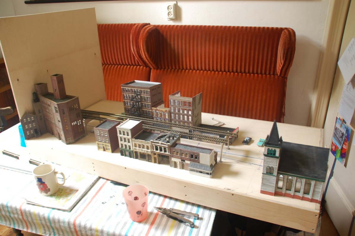

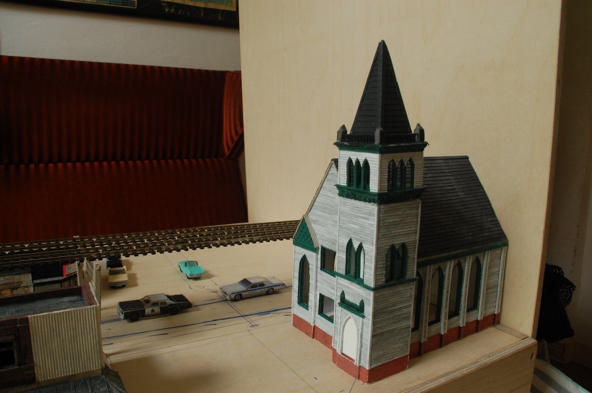

Vandaag alle losse stukken eens op de bak gekwakt.
Er moet op de achtergrond nog heel veel gebeuren, maar je krijgt al een aardige indruk van hoe het moet worden.

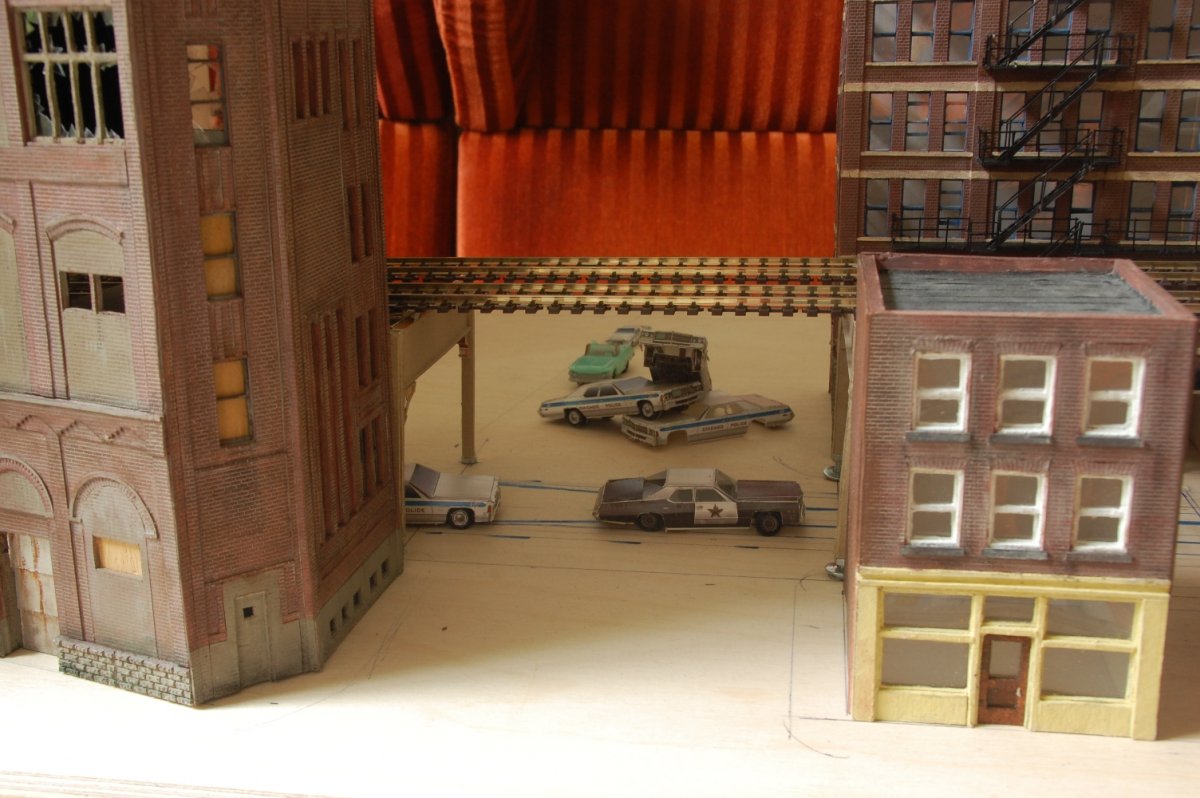

Er moeten auto's gaan rijden met het magnorail systeem. De keerlussen van dit systeem worden in de bak ingebouwd en aan het oog onttrokken door het bovenliggende luchtspoor...  hoop ik...
Links werkt dit aardig:
Door de hoogte van de fabriiek is nauwelijks iets van de keerlus te zien.
Rechts komt de keerlus achter de kerk:

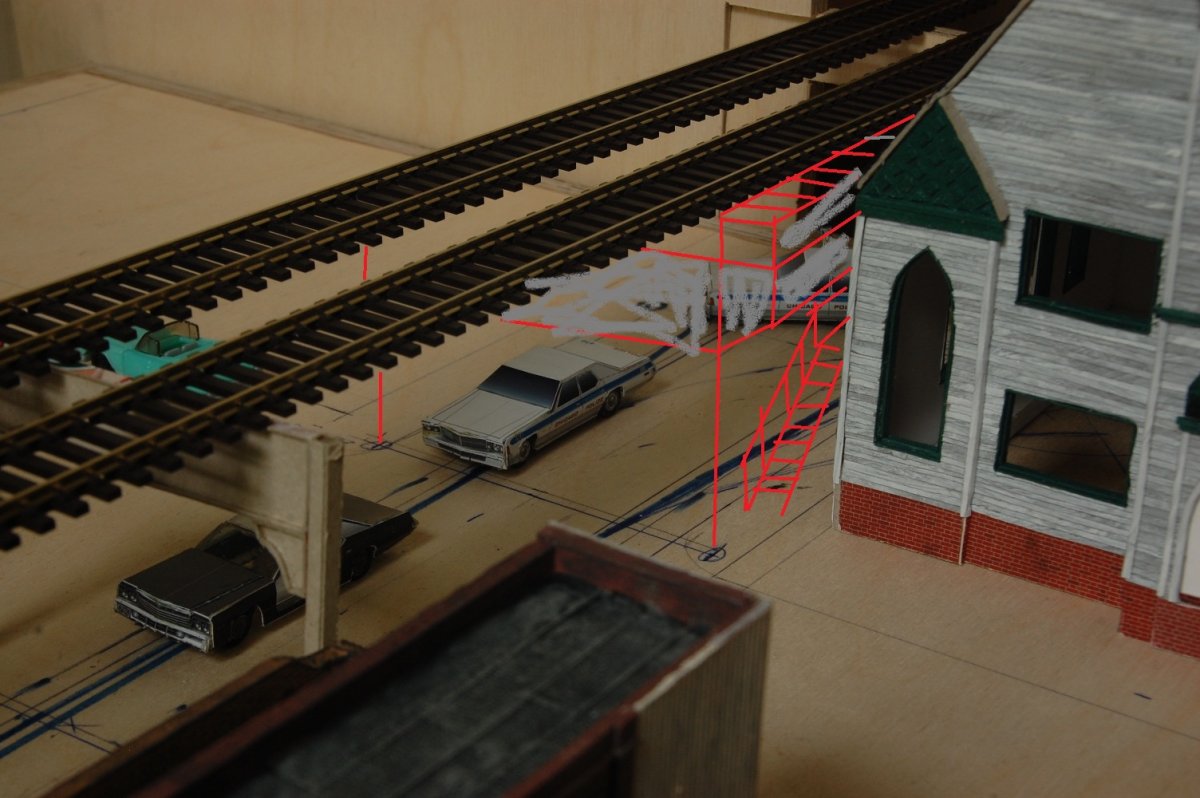

Ter camouflage wil ik aan deze kant een stukje station bouwen. Dat verstopt niet alleen de keerlus, maar ook de spoorovergang naar de Black Box.
Wordt nog wel een heel gedoe:
En dan ook nog een voetgangersbrug over het spoor heen, precies voor de doorvoer in de zijwand.
Nou vooruit, nog eentje dan:
Ik vraag me nog wel af, hoe ik werkende zwaailichten in de achtervolgende politieauto's kan frotten.
Hit It

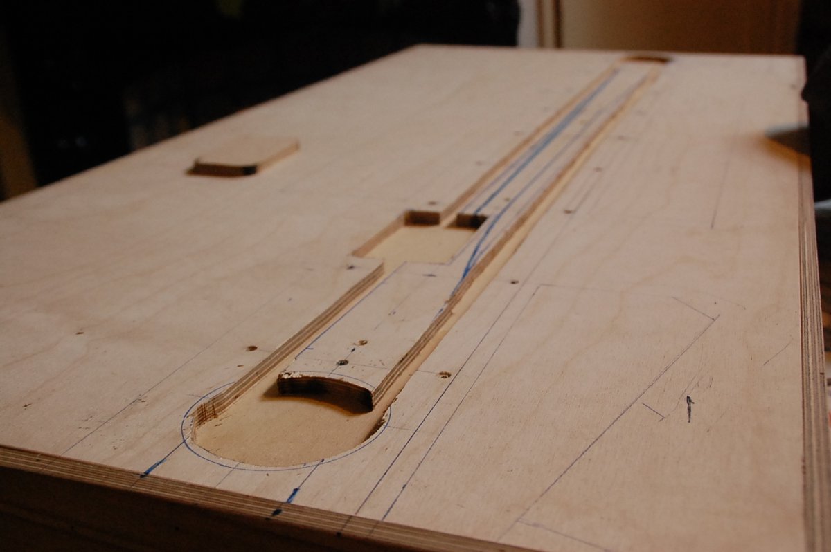

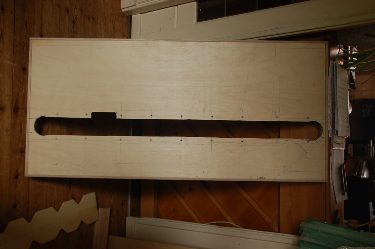

Ondertussen (ondanks het mooie tuinweer) nog wat geklooid.

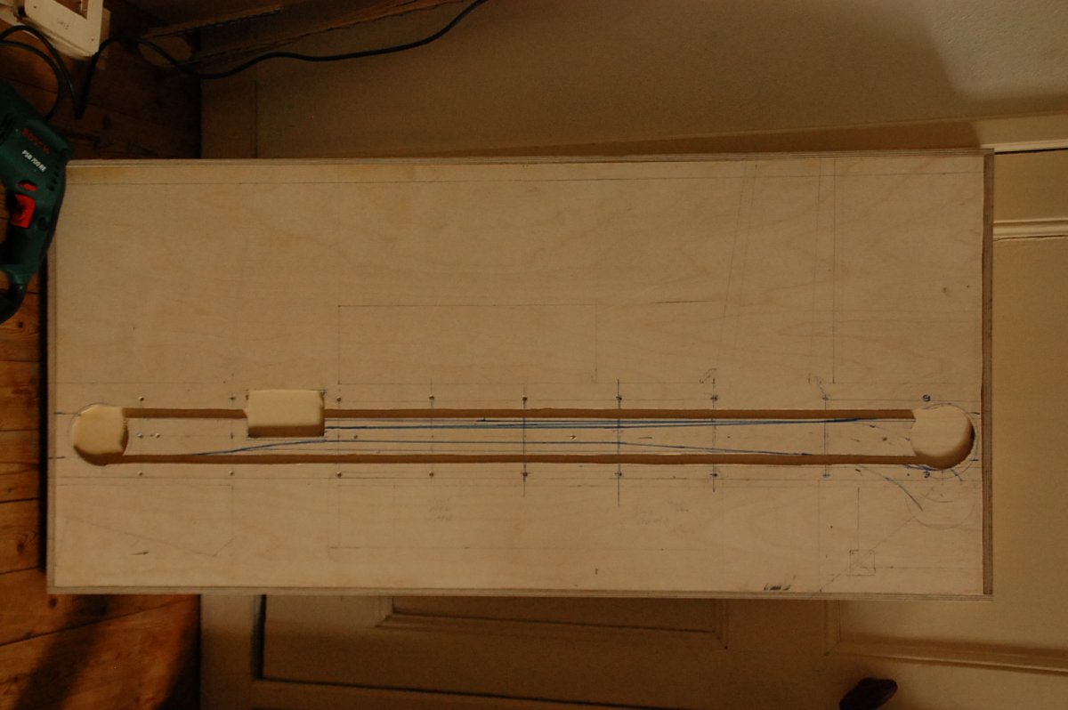

Grondwerk verricht in Chicago:
Van onderaf de sleuf weer opgevuld met een plaat multiplex. Hierna een deel van de topplaat weer herplaatst:
En van dichtbij:
Kortom: alles is voorbereid voor de plaatsing van het Magnorail systeem. Aan beide kanten komt een magnorail keerlus en in het vierkante gat komt de aandrijving.
Meer hierover als ik terug ben van vakantie.

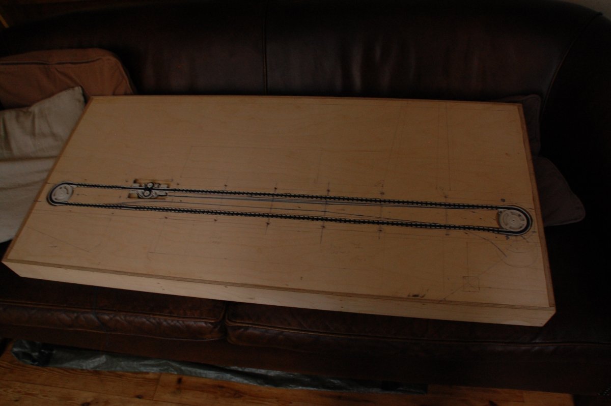

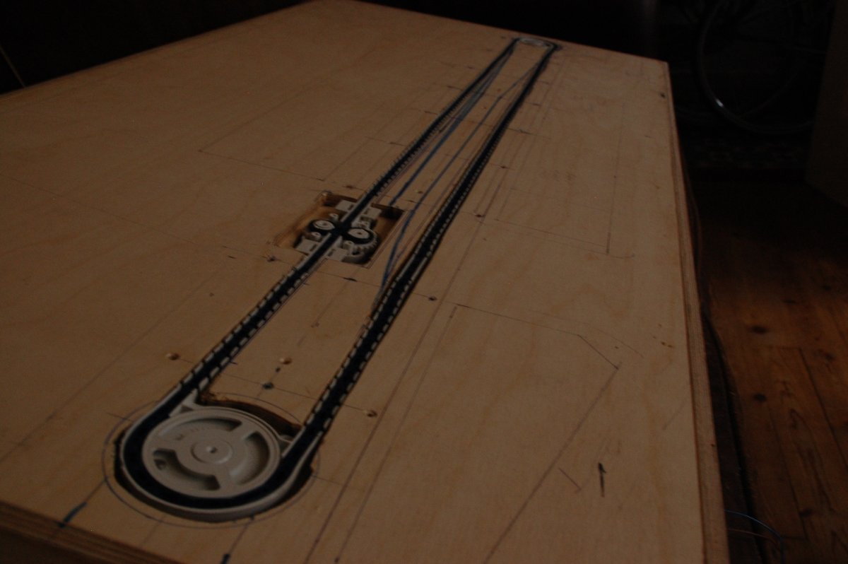

Magnorail ketting geplaatst in da groove.
twee keerlussen, één motor.
De keerlus van dichtbij:
Geheel volgens de KISS-gedachte.
Inmiddels een tijdelijk wegdek van karton aangebracht en begonnen met de eerste testritten.
Waarover binnenkort meer.
