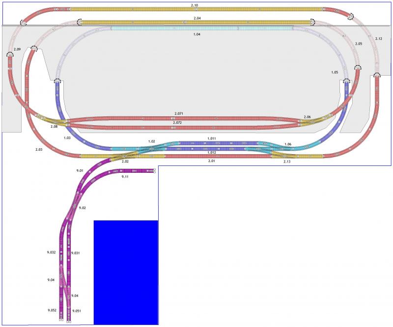

Vervolgens heb ik met Scarm een baanontwerp gemaakt, waarbij het uitgangspunt was dat ik (voorlopig) analoog ga rijden en dat ik mij niet vastleg op een bepaald tijdperk en spoorbedrijf. Een echte rommelbaan dus. Het gaat mij immers om het plezier van het bouwen en niet om een natuurgetrouwe nabootsing van de (vergane) werkelijkheid.
Hieronder staat mijn baanontwerp (2 niveaus; een museumlijntje [blauw], een 'hoofd'lijn [geel/rood] en een rangeergebied/haventerrein [paars]).
De drie genoemde delen hebben ieder een eigen regeltrafo. Het museumlijntje een oude FLM-trafo 710 en de hoofdlijn een FLM-trafo 711. Voor het havengebied is ook een eigen FLM-trafo. De drie delen zijn alle dubbelzijdig geïsoleerd.

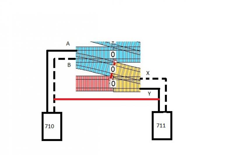

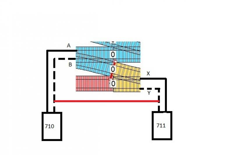

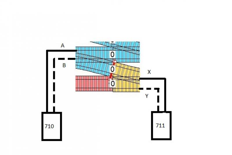

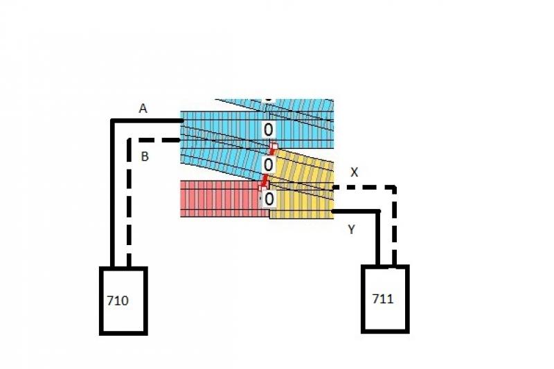

Maar nu heb ik een probleem. De Lima-locomotief heeft twee draaistellen: de voorste heeft verbinding met linkerrail, de achterste met de rechterrail. Zolang deze lok op zijn eigen baan blijft gaat alles goed, maar bij met wisselen van de binnenbaan (museumbaan) naar de buitenste baan staat hij stil op de scheidingsrail.
Na wat zoekwerk merkte ik dat een extra draadje van de ene trafo naar de andere trafo het probleem verhelpt, maar ik vertrouw dit niet.
Hieronder een schematische weergave:
Zonder verbinding tussen de trafo's (gelijk gepoold)
Idem (waarbij een trafo is omgepoold)
Met verbinding tussen de trafo's (gelijk gepoold)
Met name is deze laatste situatie is er een spanningsverschil aan beide zijden van de isolatie die gelijk is aan de som van de spanning die beide trafo's afgeven (max. 14 V + 14 V = 28 V).
Mijn vraag is: is dit verantwoord en zo nee wat is dan de oplossing?
Voor de duidelijkheid: ik heb een forumdraadje gevonden van een aantal jaren geleden over een soortgelijk probleem. Maar de discussie ging toen een kant op die voor mij volkomen duister werd.
Alvast bedankt voor jullie adviezen.
Arjen
Laatst bewerkt op: 10 November 2015, 03:15:00 door Bert van Gelder. Reden: Titel

Dat is prima. Als je de trafo's niet met een draadje aan elkaar koppelt en je rijdt over de scheiding wanneer de trafo's niet gelijk gepoold zijn heb je dezelfde kortsluiting. Alleen zorgen dan de assen voor de overbrugging aan beide zijden.

Hallo Timo,
Bedankt voor je snelle reactie.
Ik had al een vermoeden, maar ik ben niet voldoende deskundig. Vandaar mijn vraag.
De treinen rijden ook normaal, zelfs in verschillende richtingen.
Alleen moet ik zorgen dat bij wisselen van baan de beide trafo's gelijk gepoold zijn.
Arjen

Dit kan zoals je gemerkt hebt geen kwaad, en moet zelfs. Ik zou ook de derde trafo met dit paartje verbinden. Doe het zo dat als de knoppen dezelfde kant op wijzen de treinen ook dezelfde kant op rijden. Is wel zo makkelijk.

Toch zou ik ze gewoon verbinden, scheelt weer problemen in de toekomst. Misschien heb je later toch weer een ander locje en dan moet de boel misschien weer open
En ja, überhaubt de trafo's zo plaatsen dat de knoppen dezelfde kant op staan als de loc's dezelfde kant op gaan. Scheelt weer verwarring.
