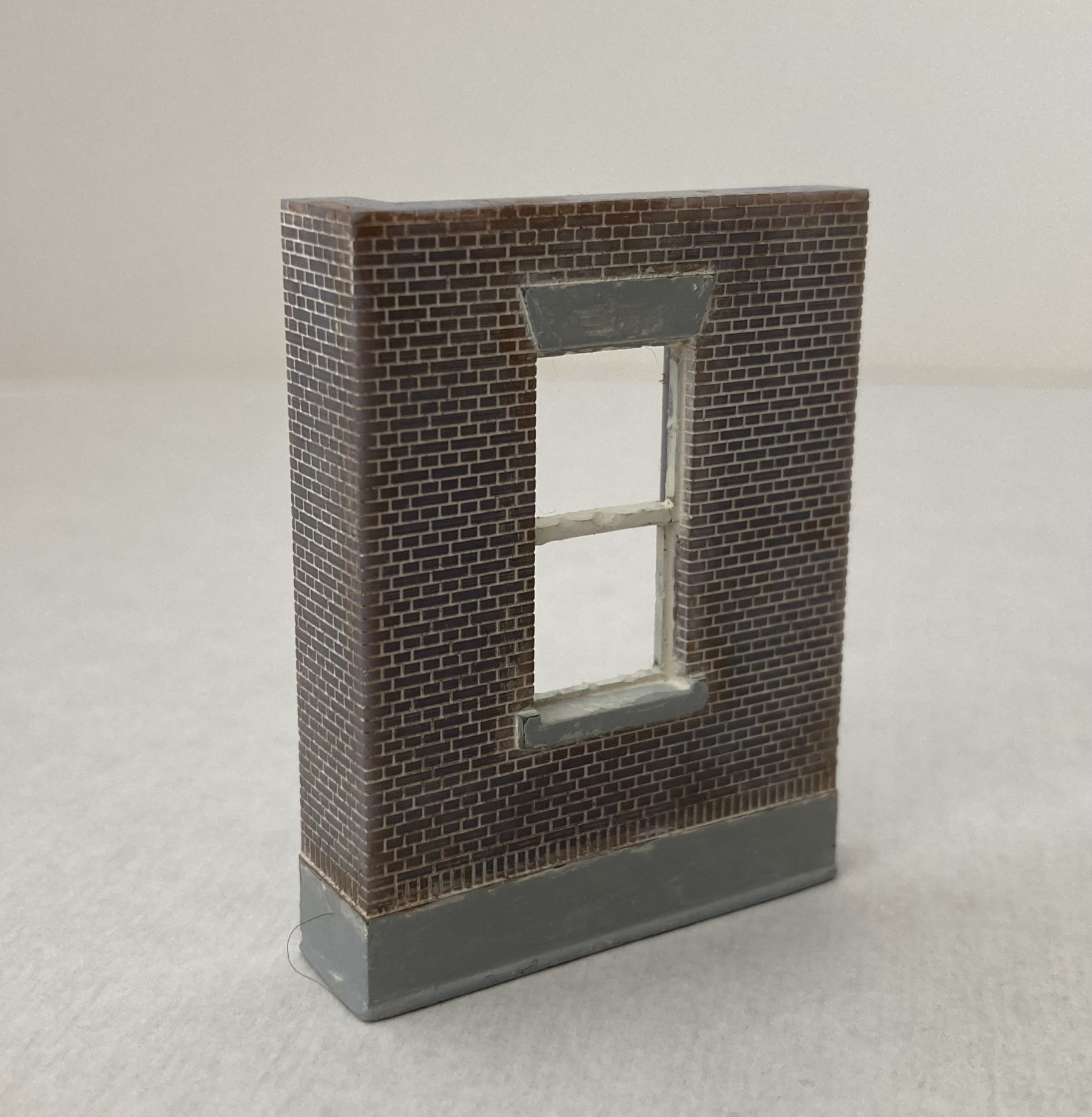

Om de kleur van oude bakstenen te benaderen gebruikte ik goedkope bruine acrylverf van de Action met Vallejo 70.992 Neutral Gray. De mengerhouding is ongeveer 50/50, maar de kleuren niet geheel doorgemengd waardoor er kleurnuances ontstaan. De verf heb ik opgebracht met mijn vinger en ben eea goed gaan wrijven, lang wrijven. In de nog natte verf smeerde ik een heel klein beetje Vallejo ivoorwit. Hierdoor werden de voegen al zichtbaar, maar nog niet genoeg.
Na een tip werd ik gewezen op een oude draad hier op het forum om koperpoets te mengen met zwarte acrylverf. Hiermee smeerde ik het inmiddels droge muurdeel in, en liet het een halfuur intrekken. Daarna kon ik eea met een poetsdoek uitboenen.
Hieronder zie je het resultaat:
Gr, Hans
