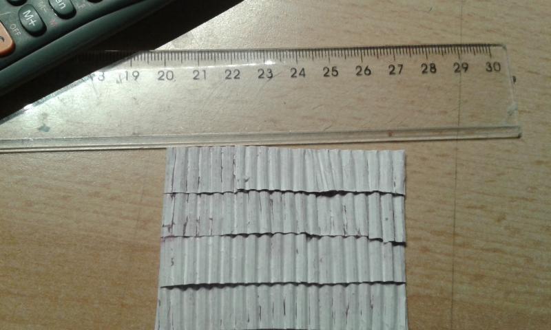

ik heb vandaag styreen en muurplaten besteld opzich niet zo duur maar de verzendkosten phoe :-\
12 euro weggegooid geld :( maarja als je vanuit hier naar een modelbouwwinkel zou gaan zou de benzineprijs net zo duur zijn.
voor de dakpannen probeer ik een alternatief uit voor het woudhuisje had ik golfjes uit karton gebruikt maar aangezien ik nu iets kleiner ga werken probeer ik het eens met heel fijn golfpapier (komt bovendien ook het meest in de buurt van friese golfjes) het proefstukje ligt nu te drogen. zal eens kijken of dat mooi wordt :)
Nu alleen nog een gebouw kiezen uit de buurt, ik denk dat ik de oude boerderij waar mijn opa woonde ga namaken.

Er staat hier ergens een draadje van Michel (to the beach) waarin hij laat zien
hoe je golfplaat maakt met materiaal wat bij moeders in de keukenla ligt.
Mvh Steef

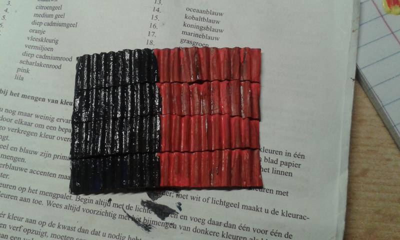

heb t geverft het is redelijk geslaagd (y)

Je bent lekker op weg!
Beschuitrollen hebben aan de binnenkant een ribbel verpakking. Is wel grof. Maar als je een pak speculaas koopt zit aan de binnenkant ook ribbel en die is een stuk fijner van structuur. Dus veel eten en hopla de golfplaten komen vanzelf te voorschijn.

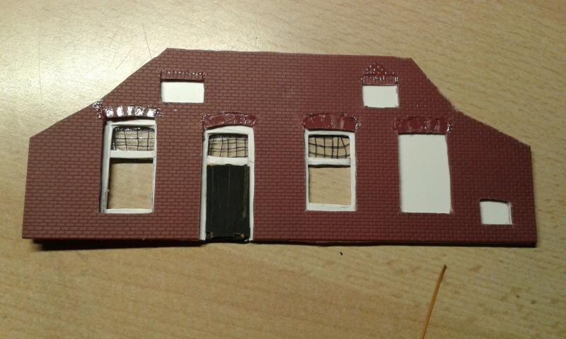

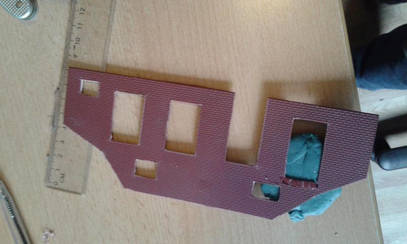

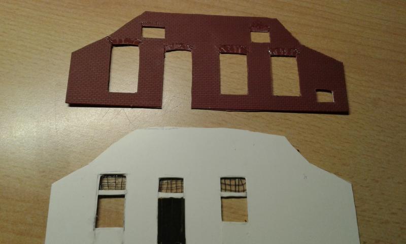

Hallo naar wat informeren en wat bestellen ben ik begonnen. Ik kwam er wel achter dat je vrij weinig muurplaat voor de prijs krijgt en toch lijkt het gewoon een plastic plaatje met motiefje. En in het styreen snijden ging ook niet zo goed uiteindelijk heb ik er grote hoeken uitgenkipt met een schaar en de andere stukjes weer op zn plaats gelijmt, maar voor de eerste keer werken met styreen ging het best goed en ik had er plezier in :)

Oefening baart kunst en vooral plezier is belangrijk. Mooi bezig Hendrik, gaat de goede kant uit.
Wat ik heb geleerd (ook na oefening en tips hier op het forum) is om styreen te snijden:
  • met een scherp mes.
    langs een liniaal.
    en met een aantal heel rustige halen van het mes.
Beter tien keer de lijn gesneden met heel weinig druk, dan twee keer met veel druk op het mes en dan per ongeluk uit schieten en helemaal verkeerd snijden. Duurde bij mij ook even voor ik de techniek goed te pakken had. Maar het gaat jou ook zeker lukken.
