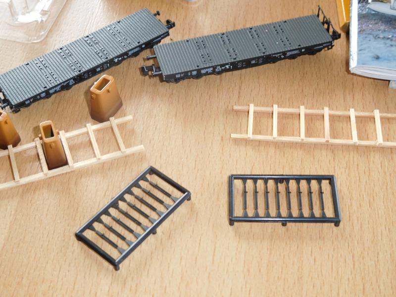

Weet iemand hoe je die kleine zwarte stukjes plastic moet monteren op het vlakbed van de wagens?

Misschien helpt een plaatje? Van de lege wagen en onderdelen...

Ik bedoel dus die stukjes zwarte plastic die je moet losmaken uit het frame en dan denk ik ergens in de gaatjes moet steken op de wagens.

De pinnetjes kunnen aan de zijkant van de wagon in de vier gaatjes worden gestoken kleine kant naar beneden.
Erwin
Laatst bewerkt op: 23 October 2015, 20:29:58 door erwinz
Berichten: 7336
Re: Minitrix Kokillenwagenset (N) 15187
23 October 2015, 21:16:07 »
Die plastic dingetjes, heten rongen.
De linkse 8 steek je in de vloer, de rechter monteer je tegen de zijkant.
Voorzichtig met een scherp mesje van de boom drukken, dus niet snijden.
Even een sleutelvijltje (zoetvijl) langs de kopjes halen zodat het braampje
eraf is. De rechter kun je het best verlijmen met een heel klein drupje
gewone lijm. Je mag dus kiezen. Of die op de vloer, en dan de andere
horizontaal tegen de zijkant monteren, ze liggen dan gestreken.
Mvh Steef

Ah, ik snap 'em nu!
Bedankt.
