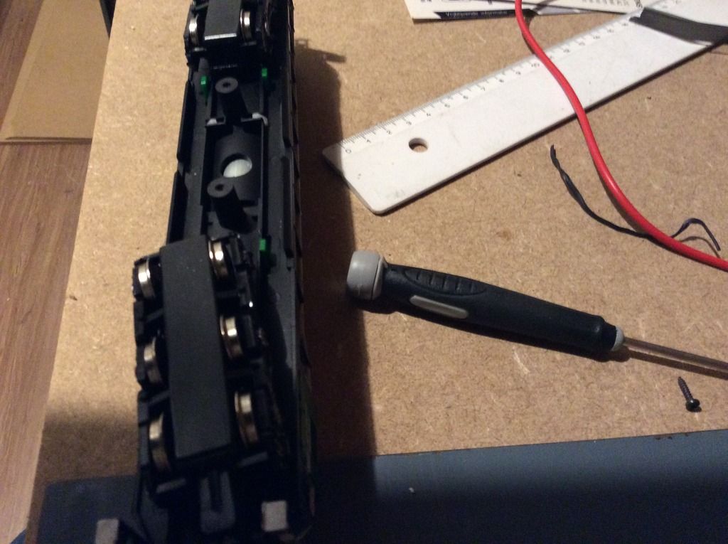

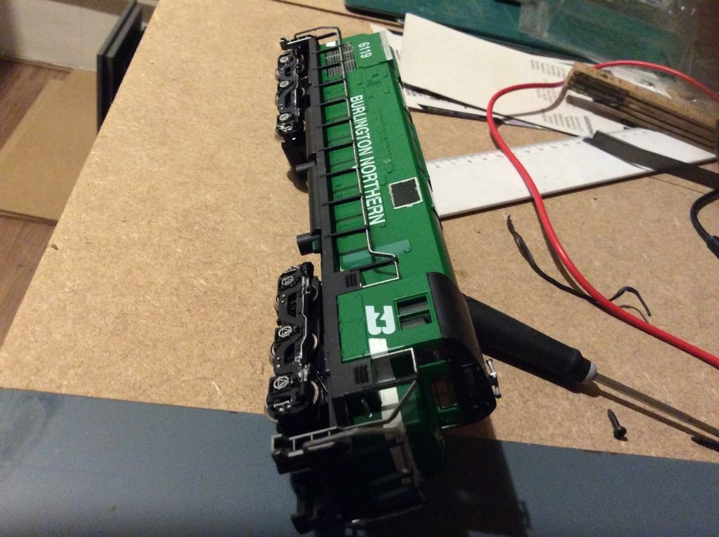

Ik heb gelijk een vraag , weet iemand hoe je een lok van mehano open moet maken?
Ik heb onder wel wat weg gehaald en gelijk het gewicht eraf , maar de rest lijkt wel of de kap er niet af kan.
Ik vraag het eerst voordat ik hem sloop.
Gr Frodo
ivanzon
Berichten: 1587
Re: Mehano loks digitaal maken
12 October 2015, 22:46:46 »
Zit er geen handleiding bij waar de smeerpunten worden getoond?
Johnnytrein
Berichten: 1360
13 October 2015, 10:40:42 »
Een mehano loc doe je open met tanden stokers die plaats je tussen de kap en het onderstel.
Johnny

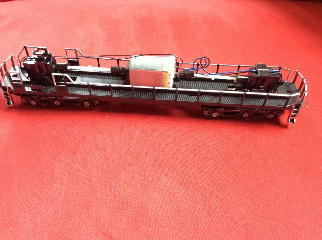

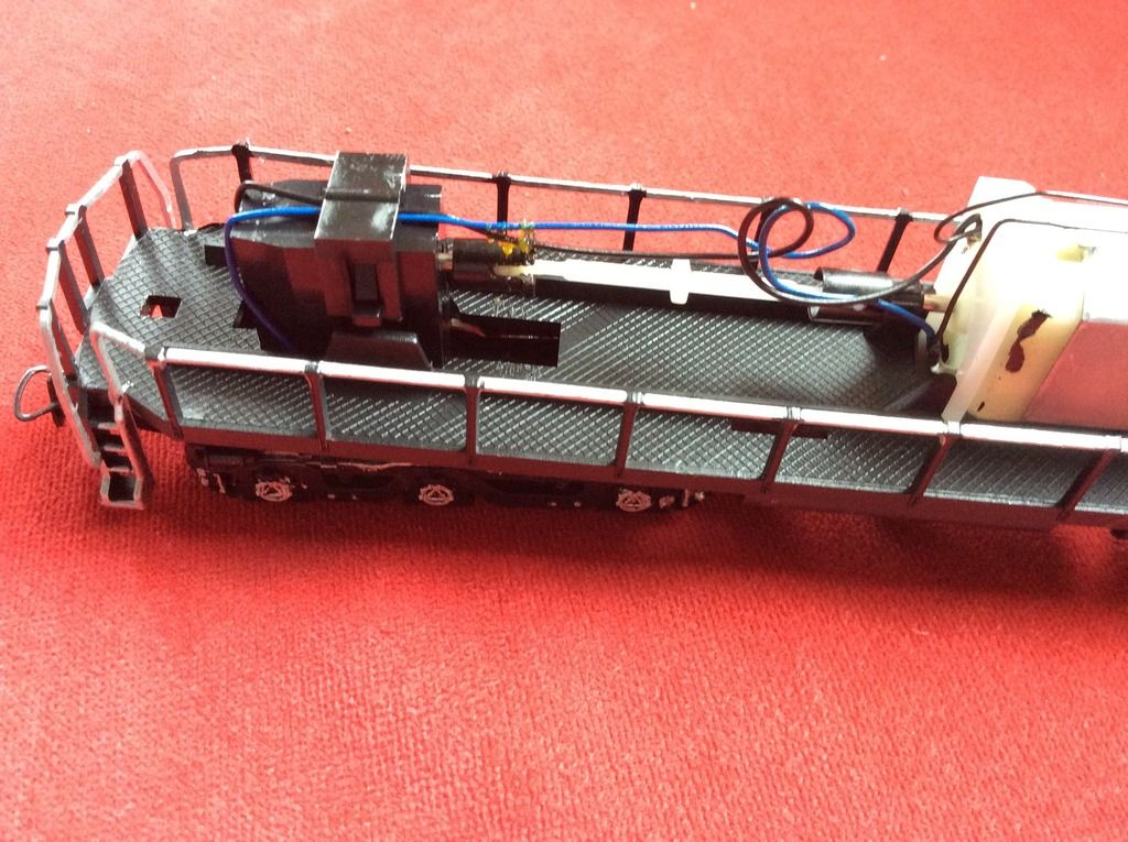

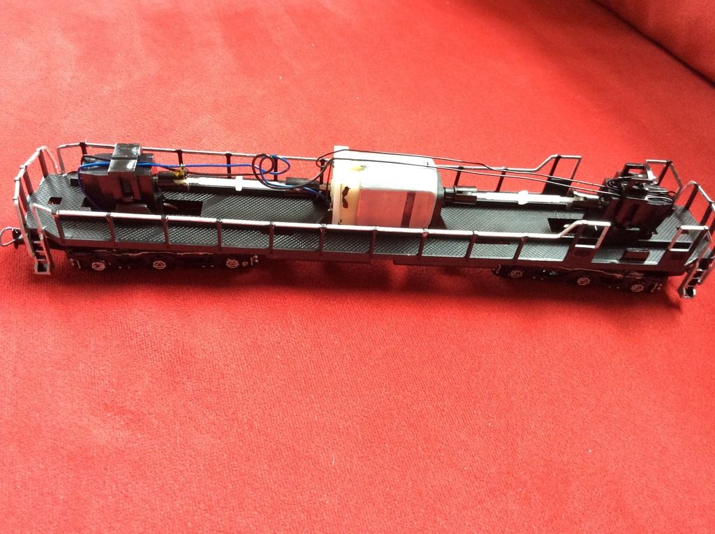

Hierbij de foto,s
Hans sprinter
Berichten: 1521
Vriend van vlaflip
13 October 2015, 15:28:07 »
Dus als ik al vermoedde: Heel makkelijk te digitaliseren.
Plek zat en geen rare verbindingen.
Gr.Hans
