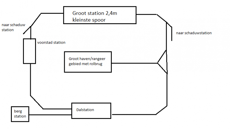

Beste allemaal,
Ik krijg zeer binnenkort een ruimte tot me beschikking van 15 bij 15 meter. En het railsysteem wat ik ga gebruiken is Fleischmann profi h0
Ik wil hier een baan gaan bouwen met ongeveer zoals het onderstaande idee. Maar met het ontwerpen loop ik toch wel een beetje spaak.
Mijn bedoeling is de hoofdsporen 4 sporig uit te voeren (2 voor links om 2 voor rechts om)
Ik wil met lange treinstellen gaan rijden tot 2,4 meter lang. Maar ook met bijvoorbeeld treinen van een meter, zo misschien in het hoofdstation de langste sporen opdelen in 2en zodat hier twee korte treinen of 1 lange trein tegelijk terecht kan.
In het rangeer gebied wil ik een containerterminal, een rolbrug, een oprit voor de rollende landstrasse (inclusief het echt oprijden van de faller car system vrachtwagens. De oprit naar dit rangeergebied het liefste in 4 sporig maar 2 sporig kan ook.
Tevens is de bedoeling dat in het dalstation er een extra perron komt voor naar het bergdorp (gescheiden van het hoofdspoor)
dit mag tandrad zijn of met een klimspiraal. De hoofdperrons dienen wel geschikt te zijn voor de lange treinen. Echter is 3 perrons wel voldoende denk is (en dan 2 doorgaande sporen)
Het voorstad station is echt voor de kleinere treinstellen dus max 1,2 meter.
Ik wil niet vragen om volledige ontwerpen, maar ideeen voor spoorplannen zijn meer dan welkom... ik zit vast...ook voorbeelden van grote stations, ruime / grote rangeergebieden, etc etc
Iedereen alvast bedankt, en als jullie betere of andere ideeen hebben ik sta open voor alles.

Wat is de reden om je vrije baan 4 sporig uit te voeren?
Kijk eens naar de lengte die je hebt in de sporen tussen de afzonderlijke delen.
Als alle 4 sporen overal langs gaan worden je wisselstraten je bottleneck.
Mogelijk dat je zou kunnen zeggen ik heb 2x2.
Waarbij dan 2 sporen lokaal zijn en op 0-niveau liggen en 2 sporen interlokaal/hsl.
Die laatste sporen zou je dan hoger kunnen leggen en meer slingerend over je baan laten bewegen.
Alle foto's van Spoor op Vleugels EMV Foto album
Alle filmpjes van de vereniging op Youtube

@ Marcel,
Dat is inderdaad ook wel een goed idee, ik zat inderdaad iedere keer met me wissel straten.
De reden was om meer treinen te kunnen laten rijden, maar dat kan met jouw idee nog steeds.

Met een beetje ontwerp hoeft dat niet. Dan "rijg" je de verschillende delen aan elkaar terwijl je in de delen zelf rond kan rijden. Bijvoorbeeld als een soort "hondebot". Mijn advies zou dan ook zijn. Teken de ruimte goed uit. Maak een lijst met wat je allemaal wilt op de baan.
Met 15 bij 15 meter zou ik het wel weten.... Een mooi lang parade-baanvak.... van maximaal een cm of 80 diep langs de muur. Zo iets als de franse baan, wat vorig jaar op Eurospoor stond achter de BNLS-baan....  (y)  Genoeg ruimte om nog verder uit te breiden...
Ik ben het wel met marcel eens. Ik zou niet voor 4 sporig gaan maar maximaal voor 2 sporig.
Groet Ronald.

Ik zou je lengte voor écht lange treinen benutten, vooral als je Duitsland als voorbeeld kiest.
Een TGV/ICE zit enkel op 240cm lengte, vaak rijden deze met 2 gekoppeld.
Een loc met 9 wagons zit op 300cm lengte en dat is niet bijzonder lang...
Ook ik zou het dubbelspoor houden en niet viersporig.
Leuk een moderne Duitse rijder erbij (y)
Met hartelijke groet.
