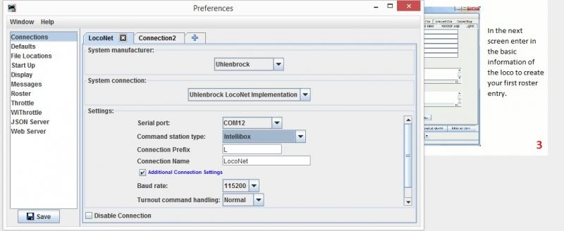

En voor alle ongelooflijke thomassen, hier de instelling voor de Intellibox II, Intellibox Basic, IB-COM binnen JMRI (DecoderPro3)
Mvg
Wim.

Wim heeft gelijk, mijn kennis over de verschillende versies van de ib is niet heel uitgebreid.
Deze instelling zal werken. De uitgebreidere/ oudere? intellibox heeft ook een eigen protocol dat aangeduidt wordt met p50. Dat protocol is niet geïmplementeerd in jmri. Dat is in dit geval niet van toepassing.

Als je SO2 de waarde 4 geeft, spreekt de IB I ook Loconet over de com poort.
Zie ook http://jmri.sourceforge.net/help/en/html/hardware/loconet/Uhlenbrock.shtml
