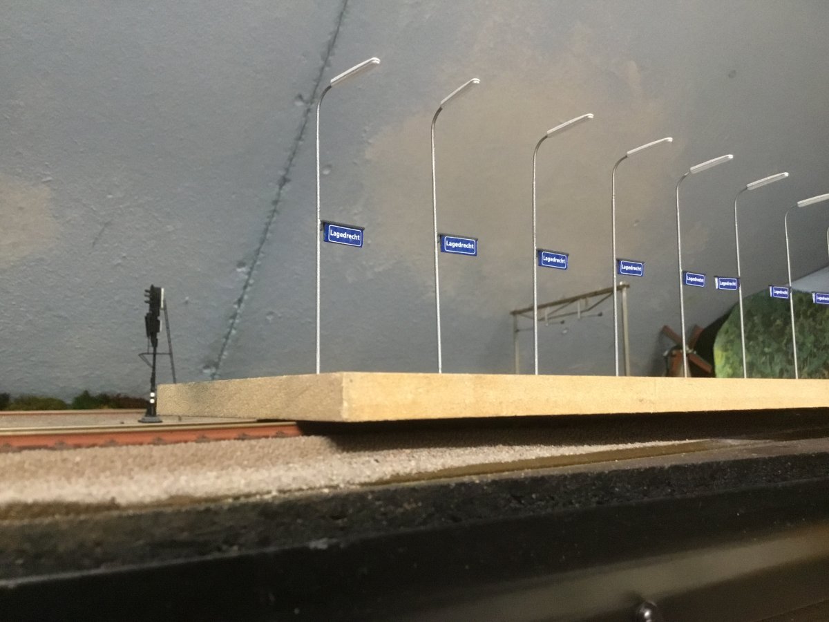

Even het stof eraf.
De perronlantaarnpalen zijn klaar. De straatlantaarns volgen later, al heb ik de armaturen al wel gebruikt op een stukje.
Met dank aan Mitchell Jetten (Shapeways) , “Lantaarnpaalgek website, en zeker interessante website van Menno Voorloop.
Groet Cor Lageweg

He! Dit had ik gemist! Ze zijn goed gelukt! Ze ogen naar mijn mening wat hoog, maar misschien dat dat aan het camera-standpunt ligt.
Die lichtbak met stationsnaam (is die ook verlicht?) maakt het wel helemaal Nederlands!
In mijn regio waren de palen overigens altijd zwart ;)

De hoogte vertekend op deze foto wel wat. Zie andere foto.De exacte hoogte is geschat, bovenkant ongeveer gelijk Met de bovenleidingdraad.
De borden zijn niet verlicht. Ik probeer zo goed mogelijk te bouwen dat het goed oogt.
En de kleur; In de werkelijkheid komen zoveel verschillen voor.
Groet Cor.

Begrijp ik het goed dat de lampen geprint zijn en de paal een stuk draad. Dus ook een variante met verjongt messing buis met lamp is nu een optie?
gr Joke
lrrw
  • Berichten: 471
Re: Nederlandse straatlantaarns jaren '70
« Reactie #23 Gepost op: 07 juli 2020, 11:52:36 »
Hallo Joke,
De Lamparmaturen zijn i.d.d. 3D geprint ( bij Shapeways) .
De stationsnaamborden zijn van messing en komen ook bij Shapeways vandaan.
De lantaarnpalen zijn gemaakt van Albion micro buis.
Bij interesse wil ik je wel verder informeren.
Groet Cor.

Ik zie je dat je 1 verjonging hebt toegepast. De lengtes op de site van lantaarnpaal gek zijn incl. het gebogen deel lijkt me?

Hallo Cor, inderdaad mooie palen, maar als je de bovenkant gelijk hebt aan de bovenleiding, dan zijn ze volgens mij te hoog.
Als je goed op (niet vertekende) foto's kijkt, zie je dat ze in werkelijkheid veel lager kwamen.
gr. Frank

Meestal staan in de woonstraten de zogenaamde paaltop masten die zijn 3,5 of 4 meter lichtpunthoogte.
Langs de doorgaande straten in de woonwijken staan meestal lichtmasten met een uitlegger van 50 á 70 centimeter en een lichtpunthoogte van 5,5 of 6 meter.
Als algemene regel kun je stellen dat de licht punt hoogte ongeveer gelijk is aan de breedte van de weg en de onderlinge afstand van de licht masten is ongeveer 4 á 5 keer de lichtpunt hoogte.
hier plaats ik een lichtmast met een lichtpunt hoogte van 8 meter.
groet Willem.
gr. Frank
Valt wel mee, naamgenoot. Kijk maar eens hier:
Als je naar de achterste lantaarnpaal kijkt, zie je dat die net zo hoog is als waar op het portaal de bevestigingspunten voor een zijwaartse (die stang die de rijdraad vasthoudt) zitten. De armaturen, die schuin omhoog staan, komen dus tot aan de rijdraad. Het is wel zo dat de lantaarnpalen op het perron staan. Dus Cor heeft waarschijnlijk vanaf zijn grondplaat gemeten. En als je dan die palen op je perron zet, zijn ze inderdaad te hoog. Oplossing: in het perron verzinken. Weet ik alleen niet of de plaatsnaambordjes nog op een realistische hoogte zitten.
En ja, eens met René: Artitec zou dit soort perronlantaarns en emplacementslampen kunnen gaan maken. Volgens mij succes gegarandeerd, misschien zelfs ook als dummy al.
« Laatst bewerkt op: 14 april 2021, 15:44:23 door spoorzeven. Reden: palen vervangen door armaturen, die schuin omhoog staan, »
Groet, Frank

ik pak even een foto van Cor (vorige pagina) erbij; als je naar de achterste masten kijkt, zie je dat de punt van de kap nog onder de onderkant van de bovenleiding komt. En zo was het toen in de praktijk ook, kan ik me herinneren.
Aan de andere kant; als Cor tevreden is met het resultaat, is dat het belangrijkste .
