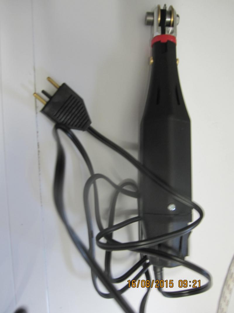

Onlangs heb ik de groevenfrees van Faller aangeschaft (161669). In de advertentie voor dit apparaat werd als stroomvoorziening aangegeven 12V DC. Ik ga er dan vanuit dat je iedere willekeurige transformator daarvoor kunt gebruiken.
De stekker van de frees heeft echter een merkwaardig uiterlijk (zie foto)
In de beschrijving wordt aangegeven: "Het snoereinde met de pen komt aan de 12 V-bus, het andere snoereinde wordt op de O-aansluiting geklemd". Aangezien er geen "tweede" snoereinde is zal er wel sprake zijn van een andere (nieuwere) versie.
Voor aansluiting wordt de Faller trafo art. nr. 180641 in beeld gebracht. Aangezien die minimaal euro 66,29 kost ben ik niet van plan deze aan te schaffen.
Mag ik aannemen dat ik niets verkeerd doe als ik de stekker met twee draadjes met een transformator verbind?

Let wel op dat het gelijkspanning (DC) is wat er uit je trafo komt
. Je kunt het eigenlijk ook al aan de stekker zien. Deze heeft een extra kunststof pen zodat je hem op de oorspronkelijke trafo niet kunt omdraaien. Dit heeft schijnbaar te maken met de draairichting van de frees. Kijk dus of je frees de goede kant op draait. Anders even de aansluitdraden omwisselen
. Een oude monitortrafo is vaak 12V DC, ook de regelbare kant van een oude treintrafo (géén Marklin dus, dat is AC) zal het prima doen. Let wel, 80W bij 12V is ca 6,6Amp (max).
