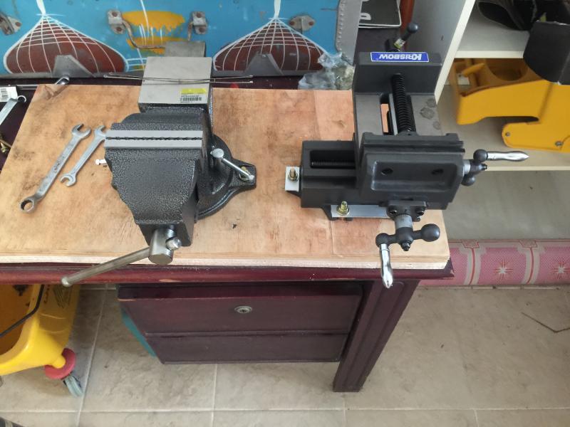

Richtcentrale
@calimero en alle andere behulpzame mede forumleden:
vandaag bij de ACE store wezen neuzen. Ik loop dan rondjes en doe dan ideeën op.
En bij de bankschroef zag ik deze combinatie:
Thuis geïnstalleerd.
Voor het richten van de bovenleiding en nog veel meer. Hoe dat rechter apparaat heet weet ik niet, maar ik kan daarmee door aan de spindel te draaien een ingeklemde bovenleidingdraad oprekken.
Ook richten door de bovenleiding in de bankschroef te klemmen werkt ook.
Wordt vervolgd.
Tschuss Genossen
  • Berichten: 6431
Re: Bovenleiding H0, richten rijdraad Vollmer
« Reactie #14 Gepost op: 25 July 2015, 18:31:18 »
Kruissupport, wordt oa gebruikt onder een freeskolom soms ook onder een boorkolom ;).
