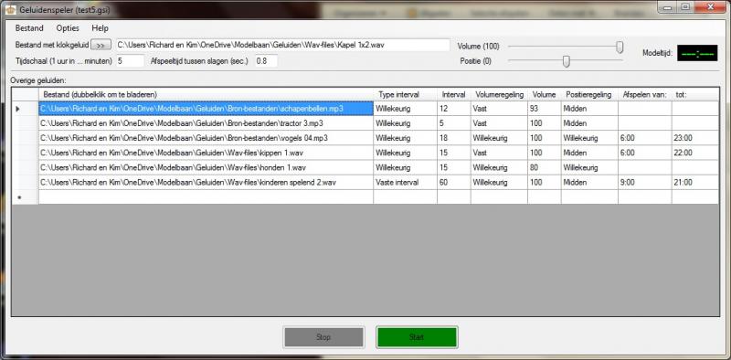

Geluiden bij de modelspoorbaan
« Gepost op: 20 July 2015, 20:42:32 »
Hoi forumleden,
Wij wilden wat achtergrondgeluiden bij onze modelspoorbaan (stationsomroeper, verkeersgeluiden, spelende kinderen, vogels, enzovoort). Dus aan het zoeken geslagen en alleen een paar vrij dure kant en klaar apparaten gevonden die voor dit doel gemaakt/geschikt zijn. Omdat ik een beetje ervaring heb met programmeerwerk ben ik daarom zelf aan de slag gegaan met het schrijven van een simpel te gebruiken programmaatje waarmee je via een PC zelf je achtergrondgeluiden kunt kiezen en instellen. Ik heb zelf niet de beschikking over een website waarop ik dit programma beschikbaar kan stellen dus vandaar dat ik dat van hieruit doe. Onderstaand een screenshot van het programmaatje.
De handleiding kun je inzien via deze link https://drive.google.com/file/d/0BwFNS9y4vQN1bXl4b0FWWGFiTmM/view?usp=sharing
Het programma (in een zip-file) kun je downloaden via deze link https://drive.google.com/file/d/0BwFNS9y4vQN1cmxHRllScXlwODg/view?usp=sharing Bovenin het scherm staat een pijltje naar onder met een streep er onder. Door hier op te klikken kun je het bestand downloaden.
Voel je vrij om het programma te delen met anderen, er zit geen licentie of iets dergelijks aan vast. Voor vragen of opmerkingen kun je mailen naar geluidenspeler@gmail.com. Oh ja, dit is voor mij een stukje van de hobby, dus het kan best even duren voordat ik reageer ::)
Groetjes,
Richard
