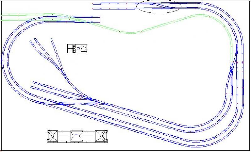

06 January 2008, 16:52:20 »
Citaat van: Theo op 16 December 2007, 16:38:22
en alles compleet:
Ik neem aan dat je rechts rijdt.
Zoals je baanplan nu inelkaar zit, blijf je gewoon rondjes rijden.
Gebruik je de overloopwissel aan de rechterzijde van je station, kom je op tegenspoor en geraak je niet meer terug op het juiste spoor.
Dit moet je toch even goed nakijken.
Frans
MTD treinenclub vzw
Edegem -
www.mtdtreinenclub.be

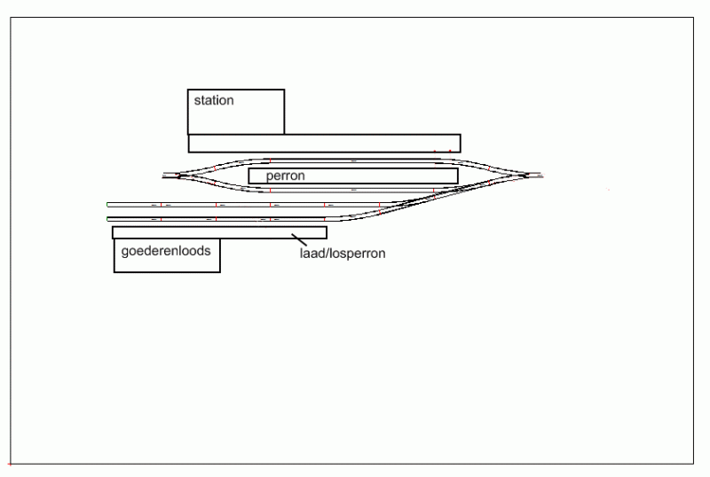

theomeeuwsen
Berichten: 377
Re: Dalhuizen - (Baanplan H0)
Reactie #48 Gepost op:
06 January 2008, 19:12:03 »
ehm bedoel je dit??:
dat kan wel zo opgelost worden:
maar dan moet die overloopwissel wel in ee tunnel komen, gebeurt dit weleens in het echt?

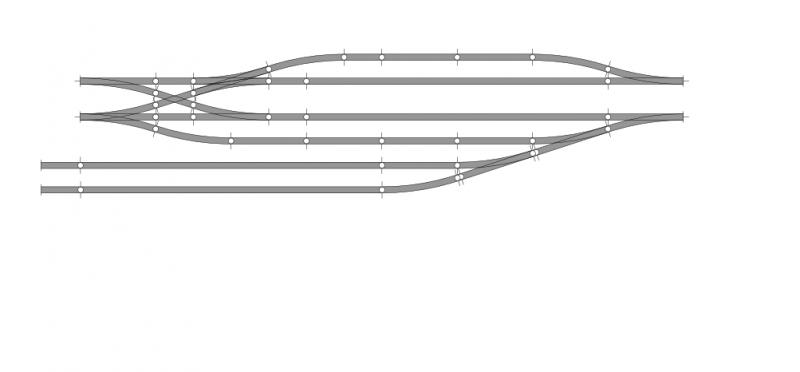

Frans Peeters
Berichten: 1514
Gelukkig voor mij zit de laatste gek nog niet vast
Reactie #50 Gepost op:
12 January 2008, 20:16:32 »
Klopt.
En hetzelfde fenomeen kom je tegen aan de linkerkant van je station, daar zou je een bijkomende overloopwissel kunnen plaatsen achter de bocht.
Frans

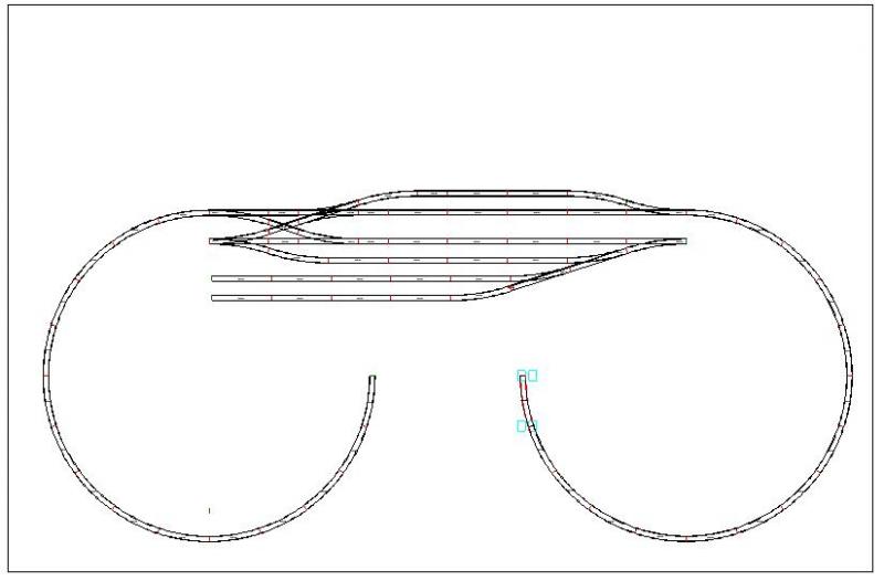

theomeeuwsen
Berichten: 377
Reactie #51 Gepost op:
10 August 2008, 16:55:36 »
Zo, een hele tijd later, en weer aan het plannen gegaan..
Ik denk dat ik de baan maar los van de achtermuur ga bouwen, zodat ik er achter ook nog bij kan, mijn armen zijn toch een beetje te kort
Dus hier wat ik nu heb bedacht:
De twee bogen meoten railspiralen worden, zodat ik vooraan een groot stuk heb, voor een stad ofzo. Jammergenoeg kan ik door de kruiswissel niet met normale stukken een binnenboog maken..
Dus daar moet flexrail komen te liggen. Je kan nu ook niet van kant wisselen aan de rechter kant.. daar moet ik maar wat op bedenken..

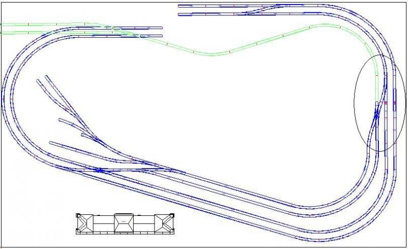

Nog even het stion in Anyrail:
lijkt mooier
theomeeuwsen
Berichten: 377
Reactie #52 Gepost op:
24 August 2008, 19:28:18 »
Nouja.. verder plannen maar weeres, nu met piko A en geen dubbelspoor..
Is een beetje mooier gemaakt met paint.net, ik moet toch ergens op oefenen..
Wat vinden jullie ervan?
