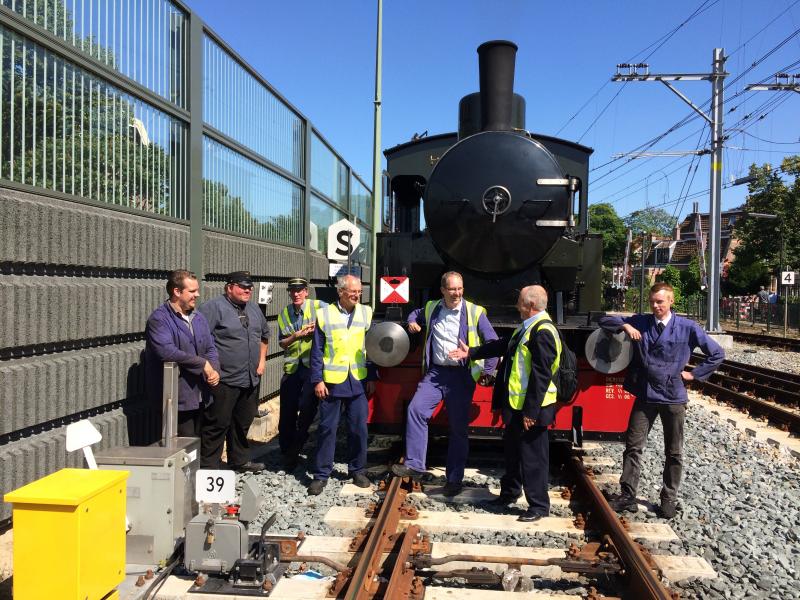

Plaatje klikbaar voor filmpje
Van links naar rechts:
  • Remco van Doren
  • Wouter Adriaanse (beide voor bediening grendel naar de boze buitenwereld, iets wat bij de SHM niet zo vaak gebeurd. Op zich kon ieder van beiden het alleen, maar "if you can't take a joke, you shouldn't have joined")
  • Erik Louw, machinist tram 1/2
  • Rein Korthof, depotmachinst van dienst
  • Frank v/d Broeke, machinist en manager techniek SHM
  • Fred Tabak, NS pilot, die op dit moment nog steeds niet kon geloven dat hij niet door collega's zwaar in de zeik werd genomen en constant om zich heen keer wanneer diezelfde collega's rollend van het lachen om de hoek zouden komen
  • Rutger de Water ("RutgerSHM"), stoker tram 1/2 en sinds deze dag de enige SHM hoofdlijnstoker in dit millennium

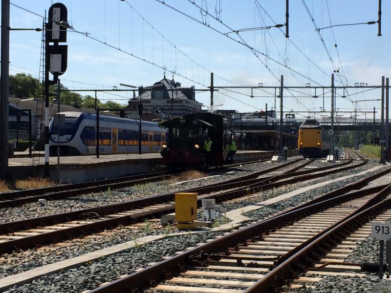

Het overtuigende bewijs dat het ging gebeuren / is gebeurd. SHM tractie op het hoofdspoor, vertrekkend van spoor 3 te Hoorn (y). Op zich NIETS vreemds aan. In de begin jaren van de SHM was het "business as usual" dat de SHM trams vertrokken van spoor 3. Later is de SHM vertrokken van de halte aan de Koepoortsweg en pas daarna is het huidige "Hoorn Tramstation" in gebruik gekomen aan de sporen 8-9

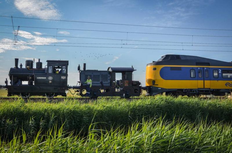

Geen plaatje uit het filmpje, maar als "en profile" foto te mooi om niet te laten zien  ;D.
Voor het plaatje had het mooier geweest wanneer de Sik voorop had lopen mekkeren, maar voor "het verhaal" moest de stoomloc domweg voorop en aldus geschiedde  8)
