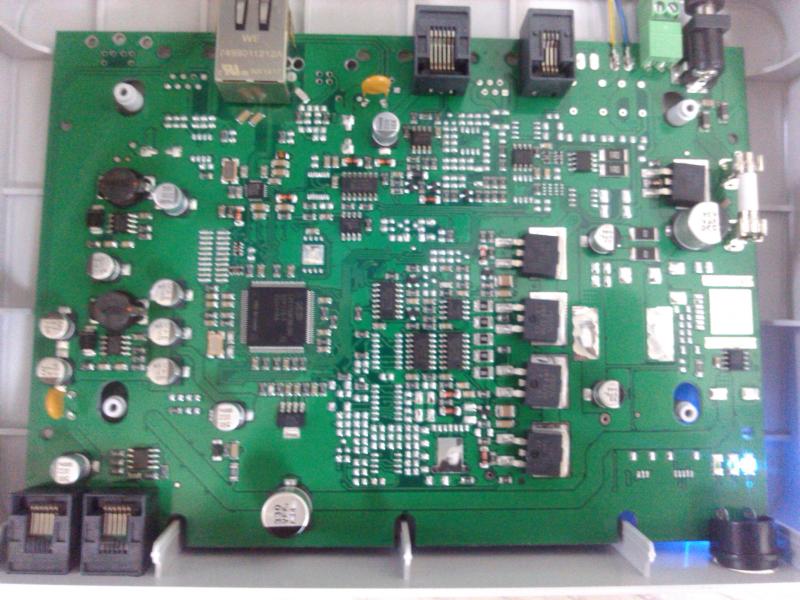

Ik heb een witte roco z21 waarbij ik graag zou willen weten of ik de uitgang van de programmeer rails actief kan maken.
Zeg maar een z21+.. Niet alle bussen actief, alleen de programmeerrail optie erbij.
Ik heb de z21 zojuist opengeschroefd en de hele handel bekeken.
(excuses voor de slechte foto....)
Er zijn inderdaad meerdere soldeer punten niet voorzien van electronica, vandaar ook de witte z21 versie.
Ik heb om het te testen 2 draden (Geel en Blauw rechts bovenin)aan de programmeer spoor punten gesoldeert, helaas geen prik op het spoortje.
Jammer hoor... zo makkelijk gaat het natuurlijk niet!  :'( Welke punten zie ik over het hoofd?
Waarschijnlijk heb ik voor een paar euro,s aan klein electronica nodig om dit mogelijk te maken.
Wie durft er eventueel zijn zwarte Z21 open te maken en een foto van die printplaat te maken waarna ik het verschil tussen de z21 en Z21 kan zien.
Eventuele opmerkingen van; oooooh, da mah nie! kunnen achterwege worden gelaten.
Fred

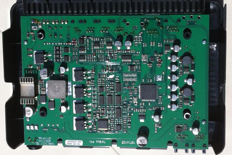

Maar een plaatje is toch geen probleem, meer het probleem is het aantal onderdelen welke je mist en dan nog de vraag welke precies. Bijkomend probleem is de andere firmware.

Bedankt voor de foto Wim.
Ik zie al dat dit een totaal andere print is.. buitenom het feit dat er meerdere componenten op zitten zie ik ook en dat je een ander versie printplaat hebt jij de 01 ik de 03.
Tevens lijkt het wel alsof de onderdelen op jouw zwarte z21 op de andere kant van de print zijn gemonteerd. In ieder geval de connectoren staan aan de andere kant.
Fred

De witte mist ook een stel componenten op de VRM, dus daar zou wel eens een andere cpu in kunnen zitten. Ook zitten er bij de zwarte meer heatsinks op de componenten

Dat is jammer... Ik hoopte op een gevalletje zoals de oude roco versterker die je makkelijk om kon bouwen tot booster.
Die vlieger gaat voor de z21/Z21 helaas niet op. Roco/Flm heeft in eerste oogopslag dit concept dus aardig dichtgetimmerd.
