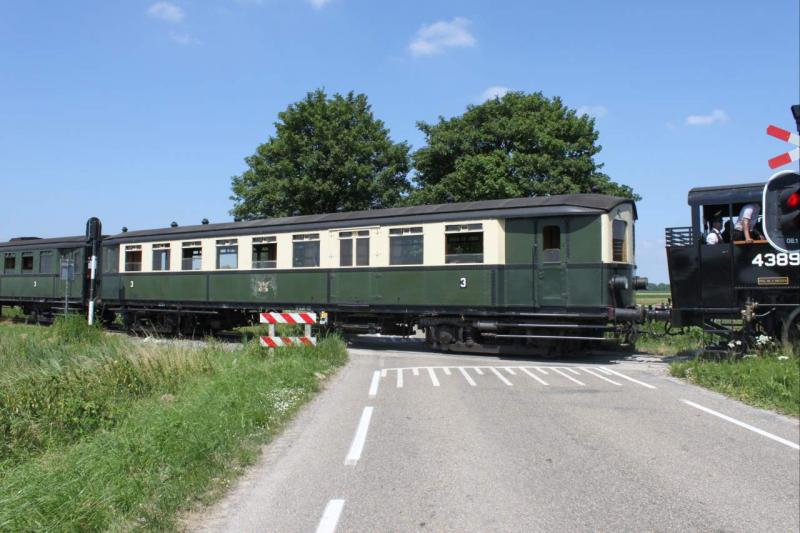

Met de komst van Artitecs Ovaalramers en de S100 van Rivarossi is het mogelijk om een leuke trein van de SGB samen te stellen.
Een van de wagens die de SGB in bezit heeft is het blokkendoosrijtuig mC 9015, welke ingericht is voor rolstoel vervoer.
Verder heeft dit rijtuig een interessante kleur uitvoering. Dit nodigt uit om een 1:87 versie te maken.

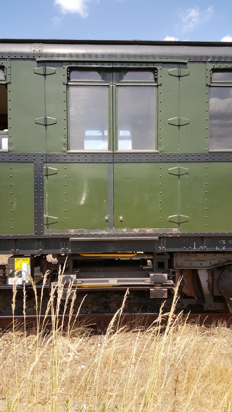

Om dit te realiseren moet er wel het e.e.a. aan de zijwanden veranderd worden, zo zijn er maar 2 deuren in de kop i.p.v. de gebruikelijke 6 (3 aan iedere zijde). Hier heb ik wel duidelijke foto's van gevonden op het web en dit zal dus geen probleem op leveren. Echter kan ik op diverse foto's zien dat er aan beide zijden een deur (voor de rolstoellen naar ik aanneem) is aangebracht, maar echt duidelijke foto's heb ik helaas (nog) niet kunnen vinden.
Is er misschien iemand hier op het forum die een foto (zijaanzicht) van deze deuren heeft?

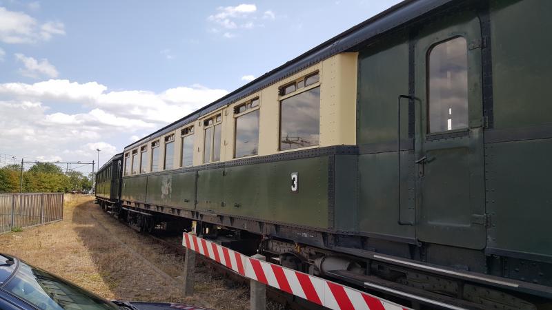

Kijk.....dat zijn mooie plaatjes!
Bedankt.

Wordt ook tijd om een nieuw stukje plaatwerk onder de tweede set deuren te zetten zo te zien... altijd jammer dat het buiten moet staan.

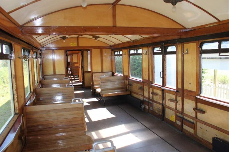

Realiseer me ineens dat inrichting binnen ook anders zal zijn dan een standaard mC.....zijn er ook foto's hier van?

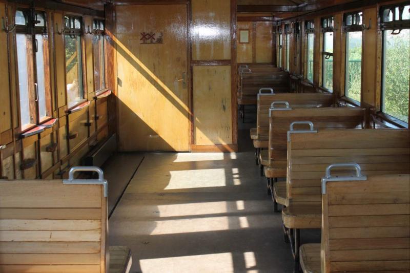

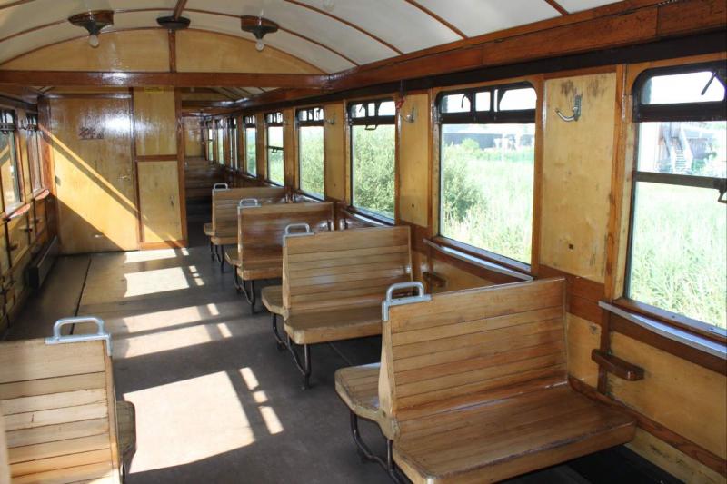

Afgezien van de balkons en een groot toiletblok in het midden is het een open ruimte zonder tussenwanden en schuifdeuren. Er staan houten bankjes in die afkomstig zijn uit Belgisch materieel en die uitneembaar zijn om de rolstoelcapaciteit te vergroten.
Als ik tijd heb zal ik wel wat plaatjes schieten, maar het ding is nu onderweg.

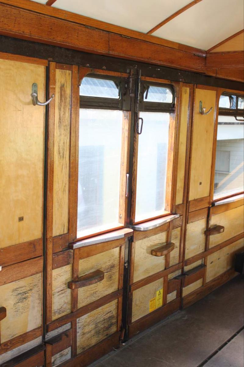

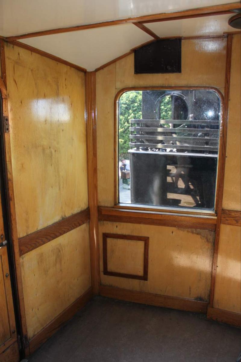

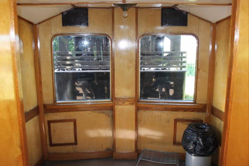

Ik heb er in 2013 ook een aantal gemaakt van het interieur:
Kun je hier wat mee?

Perfect Peter...merci

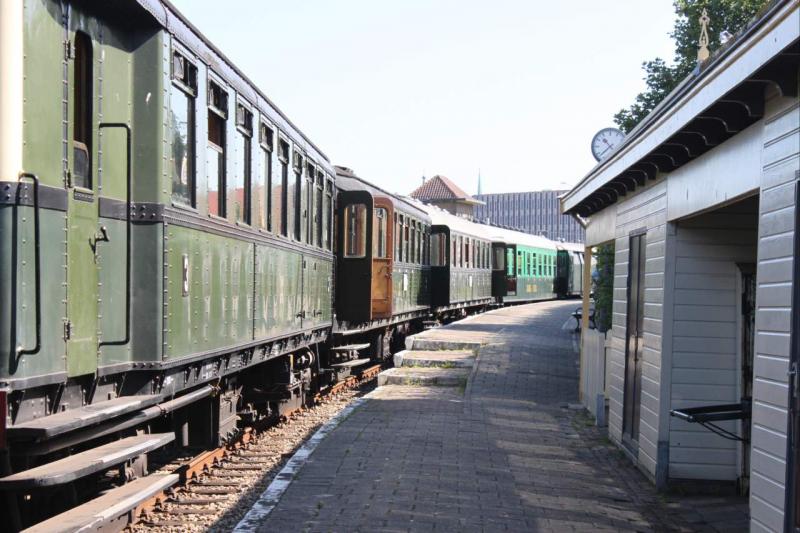

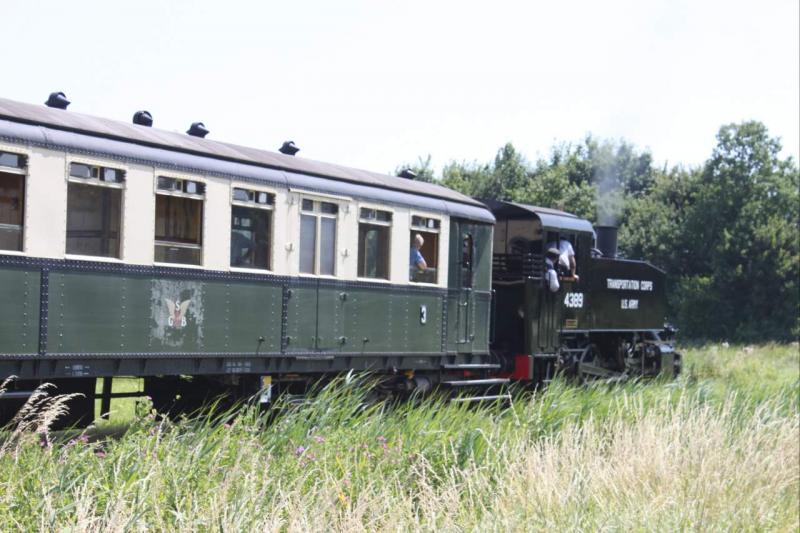

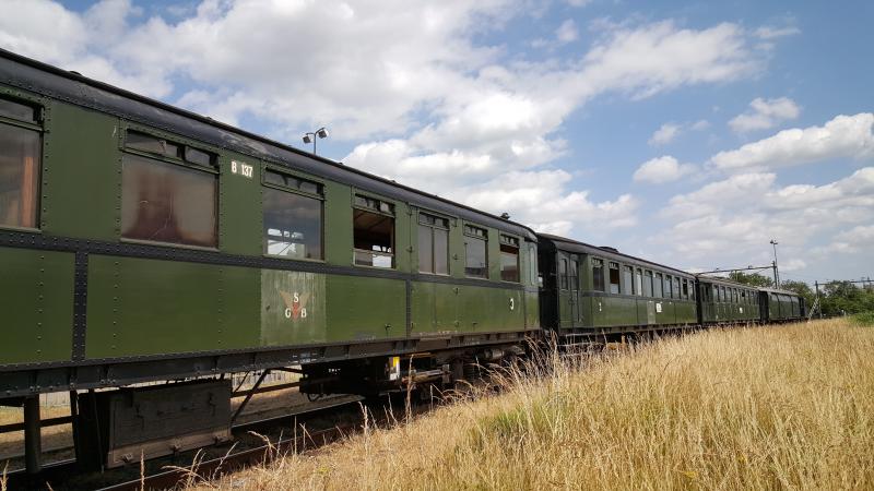

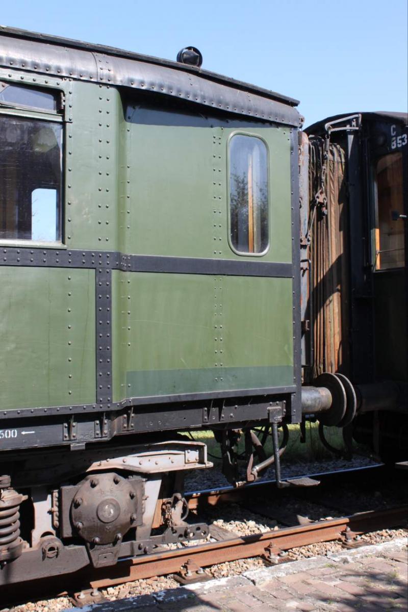

En nog wat van de buitenkant, groene zijde....

Ai....ontdek hiermee weer wat nieuws:
Laatste foto laat zien dat er aan de niet kopse zijde geen deuren zitten, althans deze zijde....is dit aan de andere kant ook het geval?
Ook lijkt het er op dat er geen zwanehals draaistellen onderzitten.....welk type moet het dan zijn?

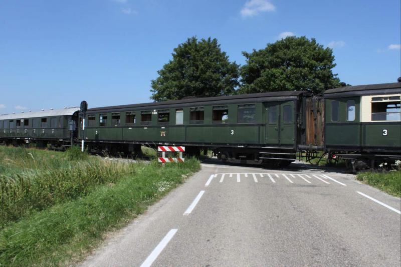

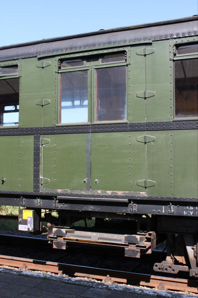

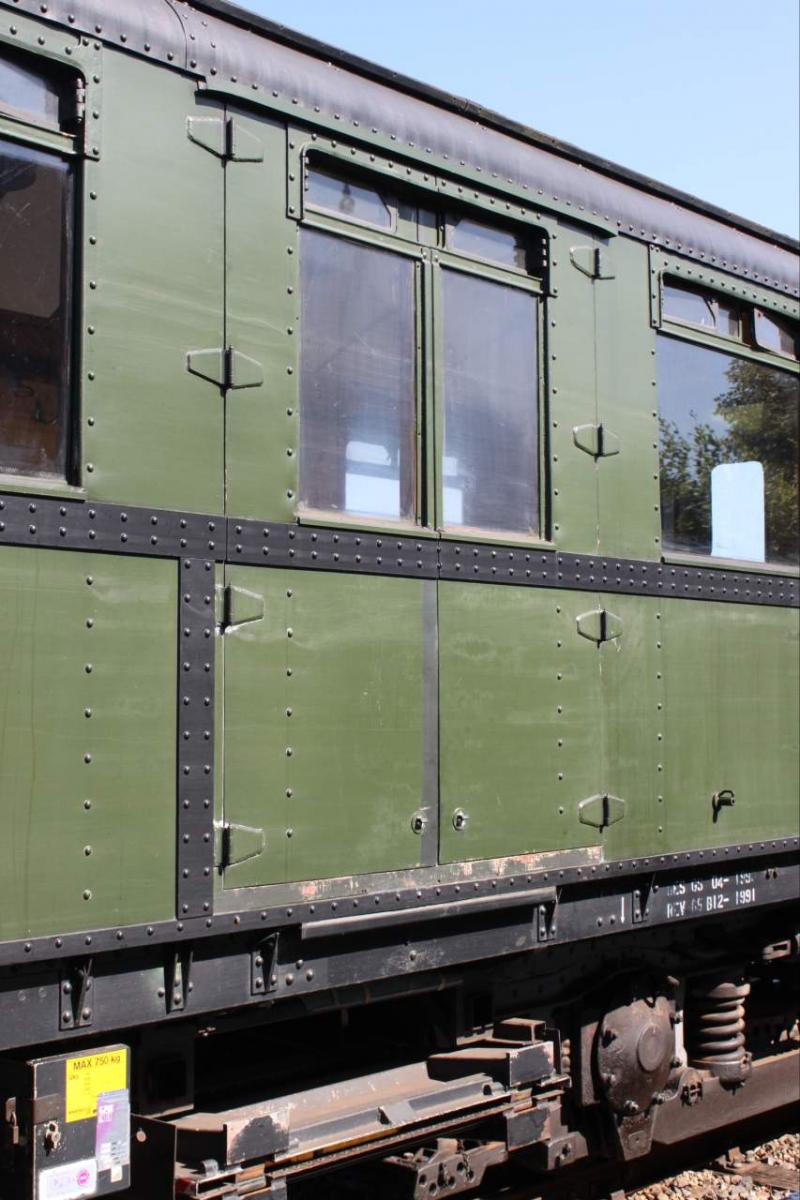

Hierbij nog wat plaatjes van de buitenzijde (crème groene kant); daar is de plaats van de deuren wel te zien...
Hier alleen rechts op de foto het balkon te zien (geen deuren meer...)

Marcel,
Aan het driedeursbalkon (dichte kopzijde) zijn alleen de middelste deuren nog aanwezig, de andere zijn dicht gemaakt, geldt voor linker- en rechter zijde.
In het tweedeursbalkon (vouwbalgzijde) zijn alle deuren dicht gemaakt in de zijkanten (zowel links als rechts)

Dit zijn mooie aanvullende foto's. Hier op zeker duidelijk dat het geen zwanehals draaistellen zijn.
Zitten er nou z.g. type V draaistellen onder?
