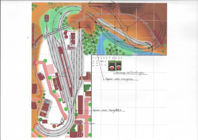

Ik ben bezig met een baan N Fleismann om mijn steeds meer vrije tijd te kunnen vullen.
Recentelijk heb ik wat treinen en huizen gekocht dus ik ga er nu serieus mee aan de slag.
Het idee is een Duitse stad en berg L vorm 194x194 Diepte 75
Ik laat hier nu 2 voorlopige ontwerpen zien, omdat ik het vermoeden heb dat de dubbele baan ontwerp niet mogelijk is vanwege de bochten (te scherp en mogelijk botsen de treinen daar tegen mekaar?
Vragen:
- Kloppen de banen?
- Bij de dubbele spoor baan, kan dat zo met die bochten en ook die wissels daarin?
- Het doodlopen spoortje is een tandrad baan, hoe zit het met het verloop van horizontaal naar diagonaal?, ik kan me voorstellen dat als dat verloop te snel gaat het contact met de rad verloren gaat.
- Hebben jullie nog betere ideeen?

Benrail
  • Berichten: 1331
Re: N Duitse stad / berg L vorm 194x194 Diepte 75
« Reactie #3 Gepost op: 10 June 2015, 21:22:55 »
Ik vind het best een aardig plan.
Zelf zou ik er altijd een schaduwstation onder maken.
het blijft toch een rondje en je bent zo weer terug.
Met een goed doordacht schaduwstation krijg je veel extra mogelijkheden.
Tandradbaantje is altijd aardig!
groet van Ben

Hans Grasmaijer
  • Berichten: 3319
« Reactie #8 Gepost op: 12 June 2015, 04:39:16 »
Dag Nitrogenix,
Leuk plan, met dubbelspoor dubbel plezier.
Als ik het goed zie is het rangerterrein alleen vanuit het zuiden te bereiken en moeten de treinen ook weer zuidwaards het hoofdspoor op. T.a.v. het rangeergedeelte zou ik aan beide uiteinden een wat langer spoor maken waarmee je met een rangeerlok en wat wagons de verschillende rangeersporen kunt bereiken. Nu kan dan aan de zuidzijde niet, daar rijdt een rangeerder het hoofdspoor op.
En om treinen van richting te laten veranderen zou ik "omloopverbindingen" maken.
Tschuss Genossen
Hans Grasmaijer

Frans Peeters
  • Berichten: 1501
  • Gelukkig voor mij zit de laatste gek nog niet vast
« Reactie #10 Gepost op: 12 June 2015, 13:17:55 »
Leuke aanvulling Hans.
In die optiek zou ik de "grote" brug over de wisselstraat van het station ook meer naar boven schuiven en er eventueel een natuurstenen gebogen viaduct van maken of misschien zelfs een stukje verbergen in de achterliggende berg om dan vanuit de linker kant met een ruime boog naar het station te lopen dat dan rechtsonder/linksboven georiënteerd kan worden. Geeft de mogelijkheid om een mooie galerij te maken boven het drievoudige spoor.
Frans

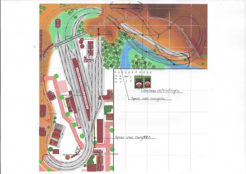

Nitrogenix
  • Berichten: 11
« Reactie #11 Gepost op: 12 June 2015, 17:58:57 »
Draait wel mee, maar raakt op een vlakke baan de rails net niet. Dat geeft ruimte voor een "bocht naar boven".
@ VictorPM
Ik snap deze zin niet, wat bedoel je?
@ Hans Grasmaijer
Het ontwerp laat het niet toe (zeker nu niet) voor een langer rangeer spoor.
Keerlus hoeft van mij niet, het moet niet te gek worden (ook qua kosten) in het berggedeelte wil ik sowieso zo min mogelijk mensen spul en zo veel mogelijk natuur.
De zuidelijke spoor toevoeging heb ik wel uitgevoerd echter op een iets andere plek.
@ Frans Peeters
Ja voor het bergteintje zou ik een stukje bos kunnen opofferen om het treintje achter een berg langs te kunnen rijden.
Hier het vernieuwde ontwerp met goede ideeën erin verwerkt:
( Een extra rangeer spoor, naast de remise, een extra spoor bij de fabriek, de 3 sporen daar met 3 cm langer gemaakt en het station iets zuidelijker geplaatst zodat het hoofdspoor niet onder zichzelf hoeft te rijden
Het bergtreintje rijd nu anders en ook gebouwen in de stad en rangeer terrein zijn anders geplaatst.)
Verder heb ik dit ontwerp 100% op anyrail gemaakt, ik hoop wel dat het duidelijk is waar het spoor ondergronds rijd.

Ik heb het rangeer terrein wat veranderd, hij lijkt me nu efficiënter.
Nadeel is wel dat bij R7 en 8, de ontkoppelde loc de remise in moet rijden als hij over een andere baan weg wil rijden.
Ik wil graag iets met kolen of steen overslag doen, ik heb hem tussen R4 en R5 getekend, maar hij zou ook naast R9 kunnen staan
Maar ik wil best wel een lange grote kolenwagontrein hebben, beetje lastig.
Lengtes van rangeerlijnen (gemeten op helft ontkoppelstuk en achter dat hij ruim vrijstaat)
R1 25cm
R2 72cm
R3 54cm
R4 27cm
R5 38cm
R6 51cm
R7 42cm
R8 42cm
R9 35cm
R10 14cm
