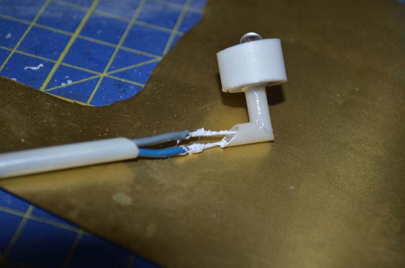

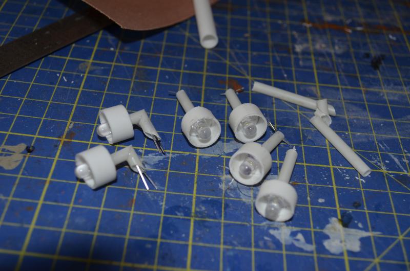

Hallo allen
Ik ben bezig met lampen te maken voor mijn Lok Loods.
Deze lampen zijn gemaakt van stukjes styreen en een ledje van 5V
De draden lopen door de kunstof pijpjes en deze heb ik bij de verlenging met
een draadje geisoleerd met Correctie vloeistof, ik hoop dat dit af doende is.
Bij het doormeten van de Correctie vloeistof liep er geen stroom.
Heeft iemand hier ervaring mee of misschien een ander middel om de draden te isoleren.
Bedankt vast
gr,
Herwim Frank

Herwim, waarom gebruik je geen krimpkous? In feite hoef je dan maar één soldeerverbinding te isoleren.
Groet, Rob

Zwarte lak (elk merk) werkt (ook) prima
Gewoon met een kwastje (beetje) verdund aanbrengen.
Desnoods in twee of drie lagen.
Speciaal voor draadjes die weinig ruimte hebben!

Ik gebruik voor dit soort werk nagellak.
Leen.

Ik zou geen correctievloeistog gebruiken.
Dat hard uit en wordt brokkelig en dan heb je ........geen isolatie meer.
ik zou ook gewoon een stukje krimpkous gebruiken. Veel betrouwbaarder.
Of een klein stukje tape.

Als je geen krimpkous wil of kan gebruiken dan kan je isolatielak gebruiken. Bijv.

Gewoon een stukje plakband werkt ook. Natuurlijk niet meteen een rol duct tape gebruiken maar gewoon transparante kantoorplakband of zo.

zo te zien heb je 5 mm leds gebruikt of ik moet me vergissen. Kan je niet beter 3 mm gebruiken i.v.m. de schaal. Als je de pootjes vlakbij het ledje afknipt en daar de draad aan soldeert heb je geen lak of krimpkous nodig.

Bedankt voor je tip om de draadjes vlak bij het lampje te bevestigen.
Zo zie je maar dan ben je ergens mee bezig en doe ik het weer te vlug waardoor
ik zo'n eenvoudige oplossing vergeet.
Maar komt nog goed van pas ik moet er nog vele maken voor mijn totale moduul tafel.
Inderdaad Leds van 5 mm dat had te maken met een ander soort kapje die ik eerst zou gebruiken
zie Conrad Mentor reflector best.nr 149502-89
De Ledjes had ik al in huis de kapjes niet en daar ik geen zin had in vele verzendkosten te betalen
omdat de kapjes bij lange na niet het minimum bedrag haalde heb ik zelf wat gemaakt, nog leuk ook.
Weer een stukje ervaring

Als ik zulke fijne draadjes in zo weinig ruimte wil isoleren gebruik ik altijd een beetje Krisyal Klear. Je kunt ook een beetje houtlijm gebruiken of een likje poly-urethaanlak, zoals Glitsa voor het parket. Het voordeel van Kristal Klear en houtlijm is dat het netjes onzichtbaar opdroogt en je ook meteen de LEDjes ermee vast kunt zetten. Bovendien zijn de houtlijm en Kristal Klear wateroplosbaar, wat het kwastje dat je gebruikt weer makkelijker te reinigen maakt.
Krimpkous gebruik steeds minder. De hitte die je voor het krimpen van de kous nodig hebt wil ook makkelijk het plastic van je model vervormen met alle nare effecten van dien. Zo heb ik nu een banaanvormige Mat'46 bak. Dus ook in de treinen gebruik ik de bovengenoemde methode. Dat werkt prima, levert flexibele aansluitingen op en zit niet in de weg, zoals krimpkous wel eens wil doen.
