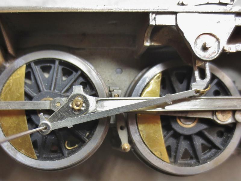

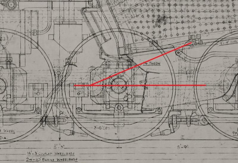

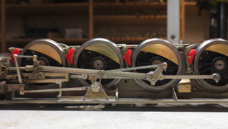

Nu naar de andere kant... Stang 170 tussen crank/3e wiel en de schaar.
Een hoop problemen !
1. De crank (plaatje met 4 geëtste boutjes), moet wel muurvast op de bout, maar hoe? Hier kan je zien dat als je dat met een moertje doet, dat de stang 170 er nooit langs past. Zo moet het dus NIET.
Ik ga hem vast  solderen op het koperen as-busje dat op zich gesoldeerd moet worden aan de bout... of een hele andere constructie ! Maar dat nu even niet.
Ik realiseer me wel dat de boel dan niet meer demontabel is, dus eerst heeeeeeel goed passen en meten en mogelijk pas na het spuiten solderen.
2. De uitslag die de crank maakt is vele millimeters groter dan het bereik van de schaar. Dat vermoedde ik al eerder maar zien is geloven.
Dit probleem is te verhelpen door de andere schaar te monteren en daarbij stang 175 naar boven (2e foto, rode pijl) in het draaipunt te verplaatsten.  Dus die komt  in de neutraal positie en stang 175 wordt onbeweeglijk.
Ik wil wel rijden dus...het zij zo. Ivo... helaas
3. Stang 170 nog wel lamineren. Met een handje aan de rechterzijde van stang 170
4. Als stang 170 vast moet aan de crank kan dat met boutje M 0,8 en moertje. Krap, maar het past net langs de drijfstang.
« Laatst bewerkt op: 08 August 2015, 15:57:39 door FritsT »

Het is niet anders :(  Kun je de crank niet zo stellen dat de uitslag minder wordt en de schaar nog wel normaal beweegt? De enige vraag is of de crank draaibaar zit op de excentriek van het drijfwiel. Als ik het zo goed zeg.

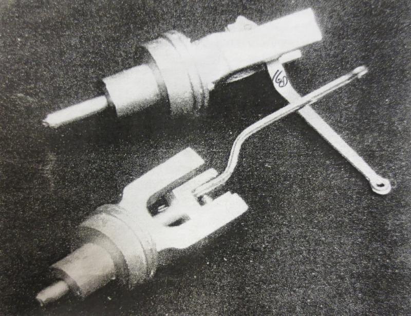

"afdeling 7. Motion" van  de handleiding, blz 1 t/m 25 wel lezen, maar...........
Andere delen van de handleiding kloppen perfect, maar dit lijkt mij toch meer een copie uit een ander werk. En dan met name de allerlaastste regel op blz 25. Fix the return crank to the driving crankpin  Niet meer en niet minder maar HOE? thats the question. Zie punt 2 uit het bovenstaande bericht.
en dan de illustratie van onderdeel 168......moet helemaal NIET gebogen zijn.
Ik blijf zeggen... petje af voor meneer Snowhill en/of Roxey mouldings, maar als je bij dit deel werkt zoals de handleiding aangeeft ga je misschien de mist in.
Nog een opmerking: onderdeel 224, de taps toelopende stang, had ik door de voetplaat naar beneden. Foutje van mij. Die moet juist naar boven, naar de trekstang. Ik had hem al vervangen, maar heb hem weer uit de prullenbak gehaald en gemonteerd. Waar in de etsplaat dan het vervangende stangetje zit... mogelijk nr 173 als messing etsdeel. Maar zoals, gezegd, in nieuwzilver biedt de fret genoeg materiaal.

Hoi Ivo.. we kruisen net bij de berichtgeving.
In bovenstaand bericht schreef ik net dat er nergens staat hoe je de crank moet vastmaken. Het is een plat plaatje dat bovenop een 1,0 mm schroefdraad zou moeten en normaliter moet dat knettervast zitten. Nergens staat hoe zij dat adviseren. Vandaar dat ik hem later ga solderen.
En andere uitslagen heb ik inderdaad geprobeerd, maar in de uiterste posities kom je echt veeeeeel te kort.
Wat ik nu heb, dat werkt. Zit de hele tijd lekker 10 cm heen en weer heen en weer te schuiven. Verder lukt niet door dat blokkerende moertje op de crank.
Maar het is wel een uitdaging voor een volgend project, maar dan wil ik echt gefreesde onderdelen en een passing die 100,0 % is.
Een foto in de handleiding laat wel zien dat ik het volgens de handleiding gemonteerd had, maar dat bleek echt niet te werken. Of ik doe iets helemaal fout. Ben benieuwd naar de ervaringen van de twee andere leden van de bouwgroep die momenteel (achter de schermen) echt aan het bouwen zijn. Zover ik nu weet.. A: stadium 50% tender, B tender klaar en 50% frame.
« Laatst bewerkt op: 08 August 2015, 20:10:36 door FritsT »

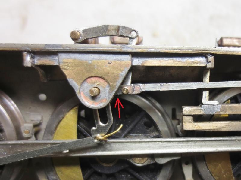

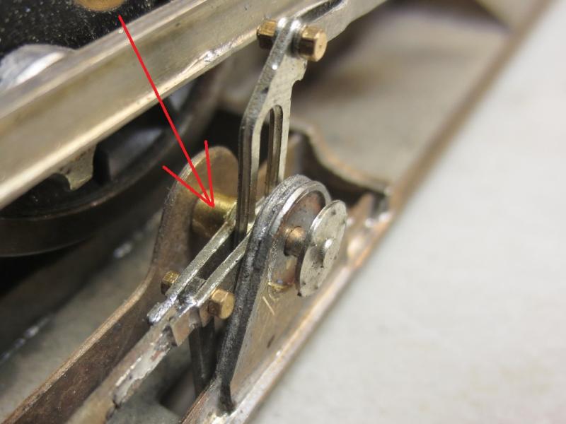

Ik heb nu tweezijdig het mechaniek gemonteerd... demontabel en het loopt als een naaimachine. Afwerken komt bij de eindmontage.
Nog twee tips:

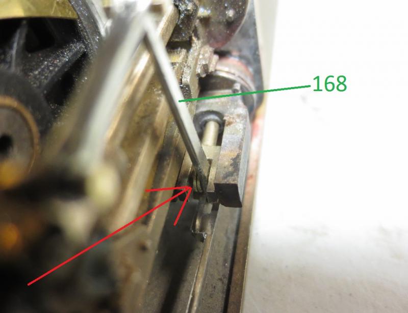

1. Om stang 168 langs de lijbaan te houden (zonder die rare bochten je op de foto in de handleiding ziet), plaats je in de vork 2 opvulplaatjes zodat stang 168 zover mogelijk naar buiten staat. NIET helemaal opvullen met plaatjes, want dan staat 168 weer te strak. Er moet schuine beweging in blijven (maar niet zwabberen)
2. De omgeving van de schaar :
De as heb ik vast gesoldeerd aan het afdekplaatje, net een grote punaise.  De as past makkelijk (maar niet te ruim) door het buitenste gat, maar past zowat zuigend in het achterste gat en steekt 2-3 mm uit. Daar kan je later bij de eindmontage evt. nog 10-secondenlijm op doen en kan je hem ook makkelijk terugduwen. Zo is de as nog steeds vast, maar wel demontabel.
Het is overal passen en meten en daarom heb ik een opvulbusje van 2 mm over de as gezet zodat de schaar/stang zover mogelijk naar buiten komt. Dat is om aanlopen van het moertje op stang 170 tegen de drijfstang te voorkomen. (bovenste boutje/moertje op onderstaande foto).
« Laatst bewerkt op: 10 August 2015, 12:58:01 door FritsT »

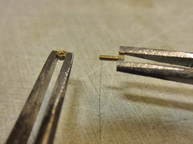

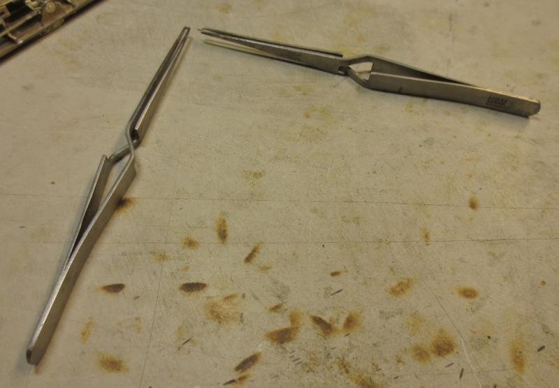

« Reactie #250 Gepost op: 10 August 2015, 13:47:30 »
Modelbouwmoertjes en boutjes kosten al gauw 10 eurocent per stuk en "PLOINK-weg" is zo gebeurd.
Ik heb bij GHW wel dopsleuteltjes gekocht, maar die passen niet op iedere partij, ook al is het de maat.  Ik werk  dan ook met omkeerpincetten.
De punten wel even plat slijpen.
Op de foto zie je M-0,8

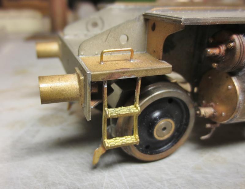

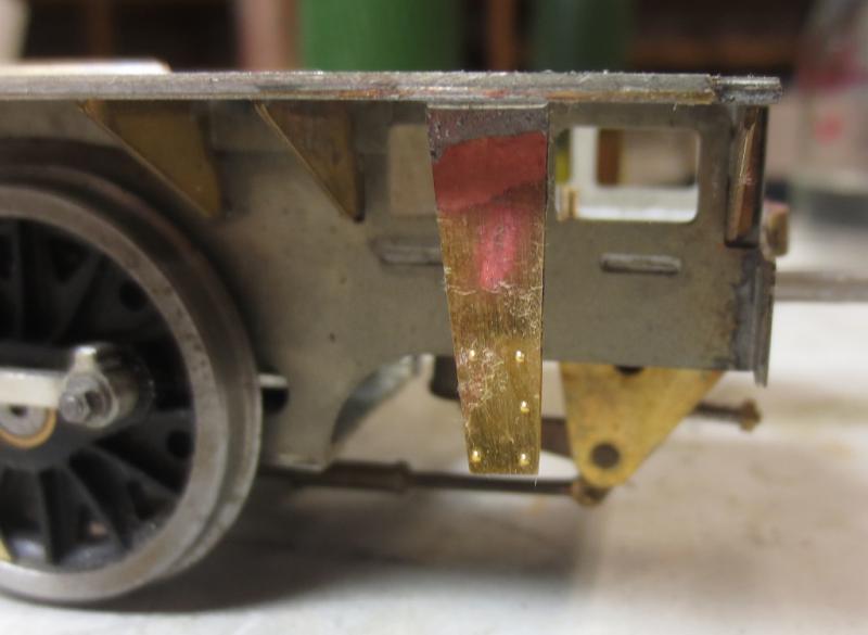

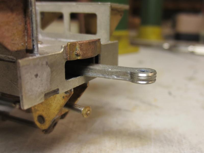

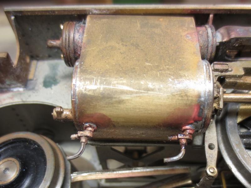

Nog wat afsluitend "knip en plakwerk" voordat ik aan de leidingen en superen toe ga komen.
Het fragiele trapje uit de etsplaat heb ik niet gemaakt. Die is vervangen door een gietdeel uit de voorraad.
Tevens de handgreep er op gezet.
Het gietdeel voor de Engelse uitvoering van de cylinderkranen (3 stuks en lange pijpjes) heb ik verknipt en er een Nederlandse uitvoering , twee stuks met korte pijpjes, van gemaakt. De trekstangen zitten niet in de kit maar ik heb al gezien hoe die lopen, dus....gaan komen.
En aan beide zijden de steun voor de injecteur (gietdeel 5.6).
An de achterzijde zit een (niet echt passende) buffer. Op de tender past hetzelfde formaat wel.  Achterplaat verhogen?
En ik heb de trekstang opgedikt.

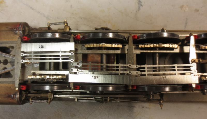

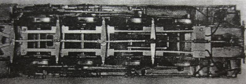

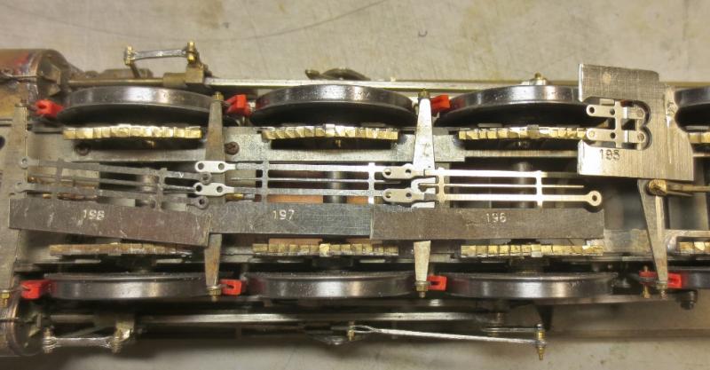

Ik moest het remsysteem nog afmaken.
Van de detaillering op de foto in de handleiding wordt je niet echt veel wijzer. In de tekst wordt op blz. 20 alleen melding gemaakt van nummers (lange stangen) 196, 197 en 198.
Alle remblokken weer even teruggezet voor de positionering van de dwarsstaven onder de loc.
en dan de etsplaatdelen even uitleggen.....maar hoe?.
Zo dus NIET, Nummer 198 komt aan de voorzijde 3 mm te kort.
Maar... de oplossing is gevonden in (hoe kan het ook anders) nummer 195.
En ook even niet vergeten dat het messing gietdeel (1.4) tussen de stang en achterste plaat ook nergens wordt genoemd . Daarvoor hadden we eerst een positie voor een stang in het machinistenhuis voor gevonden. Niet dus.
Een onderdelenlijst met tekst en nummering zou handig geweest zijn. Minpuntje voor de kit, maar ik ben er toch uitgekomen.
Nu nog in elkaar zetten.
