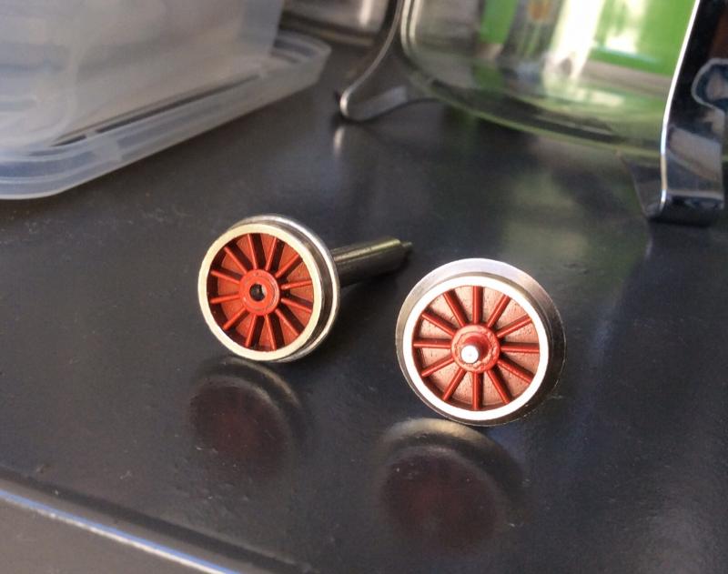

Dag allemaal,
Ik ben een stel oud model Fleischmann H0 wielen aan het converteren tot tramwielen voor schaal 0. Deze zijn 3,5mm breed, flens afdraaien tot 0,65 en je bent een heel eind.
Alleen ben ik op de flens nu wel het nikkelen randje kwijt. Op zich zou het niet zo ingewikkeld moeten zijn om ze opnieuw te vernikkelen. Bakje azijn met zout en suiker, oude acculader en een dikke nikkelen munt zouden het moeten doen. Heeft iemand hier ervaring mee?
Andere vraag: herkent iemand de wielen? Ik vermoed dat het voorwieltjes zijn van een oudere E19 of tenderwielen. Sowieso wil ik wel weten tot wanneer Fleischmann wielen van 3,5mm dikte heeft gebruikt. Voor tramwielen in schaal 0 is het vrij ideaal.
Mvg, Paul

  • Berichten: 7874
Re: Zelf wielen vernikkelen ervaringen?
« Reactie #9 Gepost op: 15 May 2015, 20:39:01 »
Bij de wieltjes op de foto moet dat goed gaan, daar zit een kunstof isolatiebus in de naaf die er makkelijk uit- en in plopt. In het gat past precies een 1/8" as en dat is handig om het wiel in geleiding te krijgen. As er in, krokodilleklemmetje er op en het kan in het bad met zuur. Wanneer de isolatiebus blijft zitten zal er ook niet zoveel van elektrolyse komen  ;D
Post49
