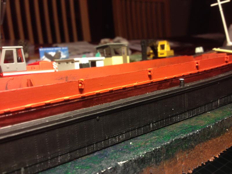

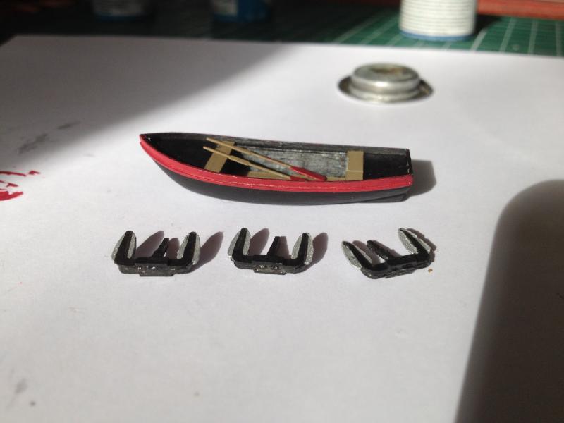

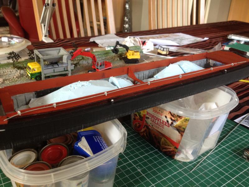

Dwarsverbinding middenschip vastgelijmd, blauw zeil gehangen achter in ruim en afscheiding vastgezet. Schip hier en daar met verf wat bijgetipt. Roeiboot en ankers klaargemaakt.

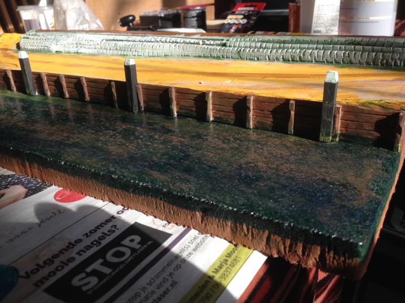

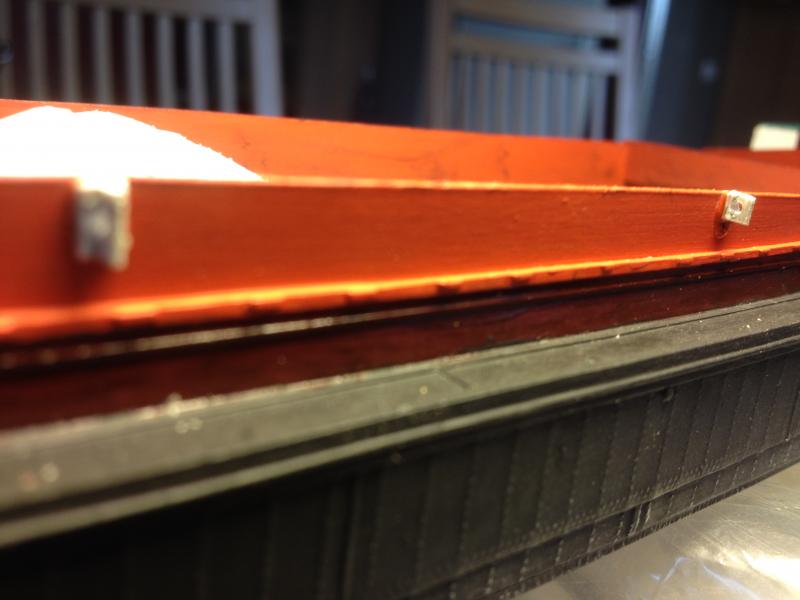

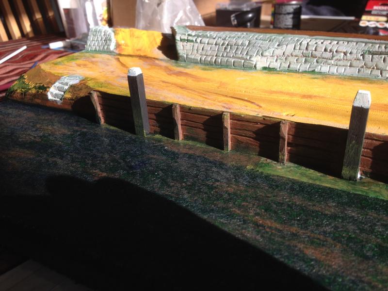

Vandaag wat wrijfhout gemaakt en aan de loswal bezig geweest. Foto's spreken hopelijk voor zich.

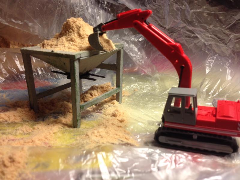

En deze wil ik u ook niet onthouden: ze hebben zand gevonden en gaan meteen aan het werk

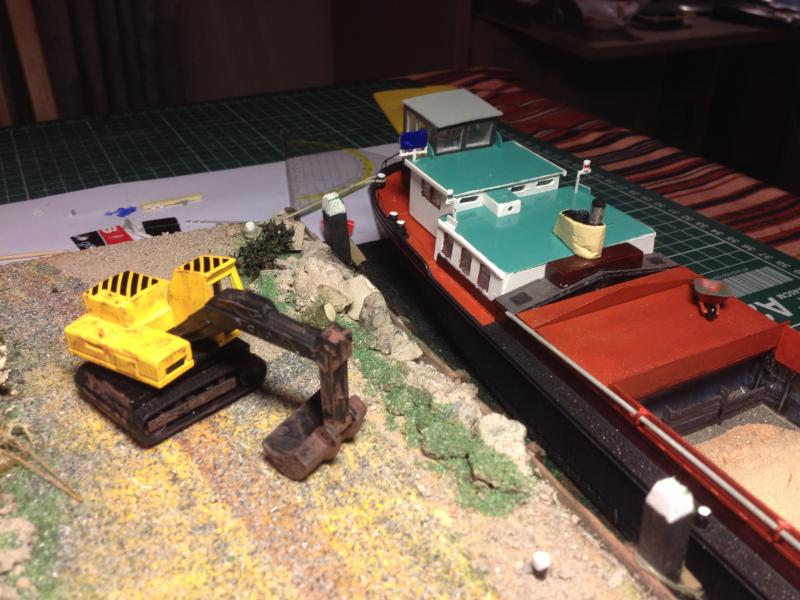

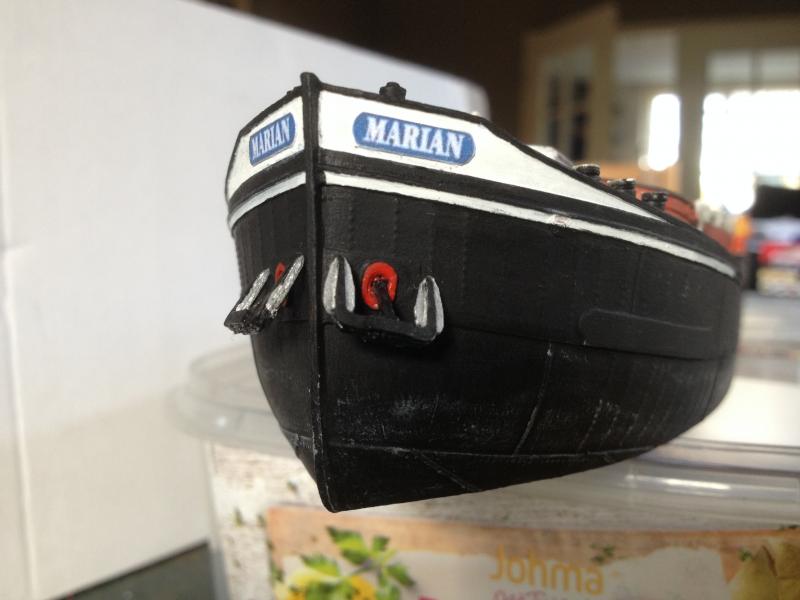

Het wit van de boeg aangehaald. Het vooronder en de ankers vastgelijmd, alle bolders gemaakt en geverfd en een begin gemaakt met de scheepslading zand.
Diverse zaken op de loswal aangebracht en het water van nieuw vernis voorzien.

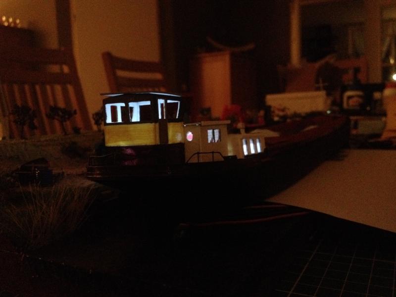

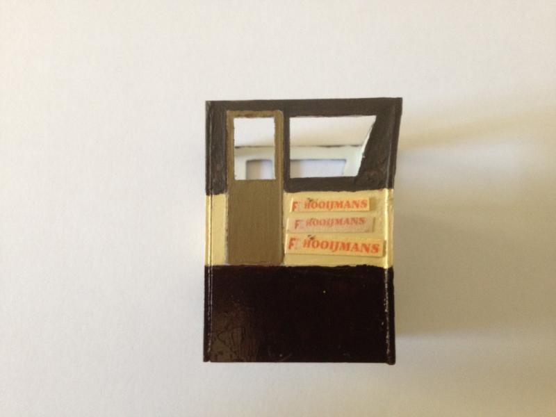

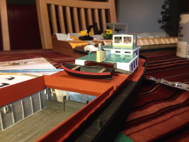

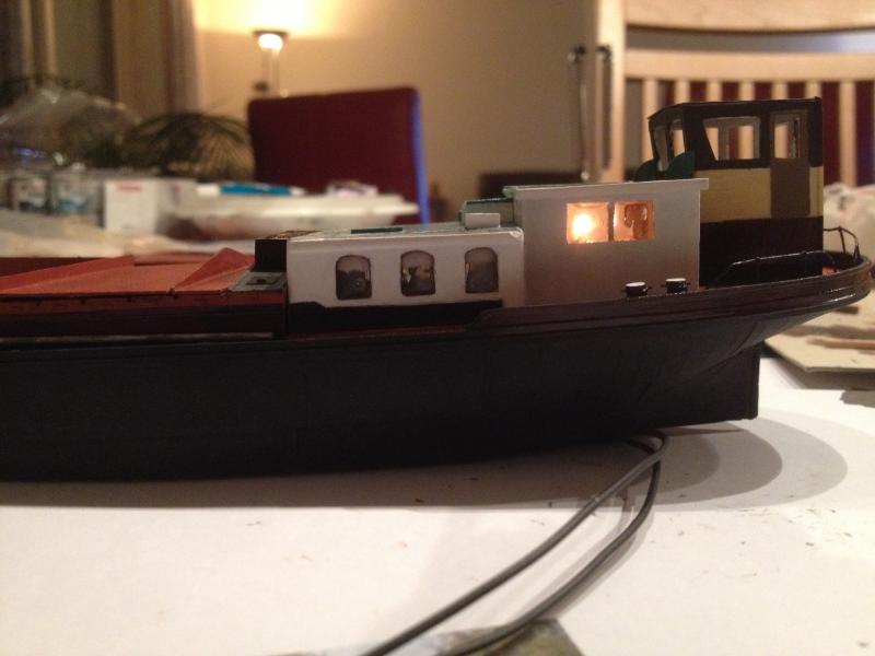

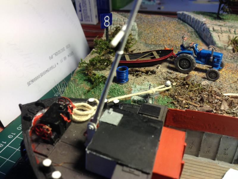

De verlichting uitgeprobeerd in alle ruimten. Hier en daar heb ik kieren. Die moeten op de een of andere manier dicht (putty o.i.d. ?).
De naam van de eigenaar/kapitein uitgeprobeerd op de stuurhut.

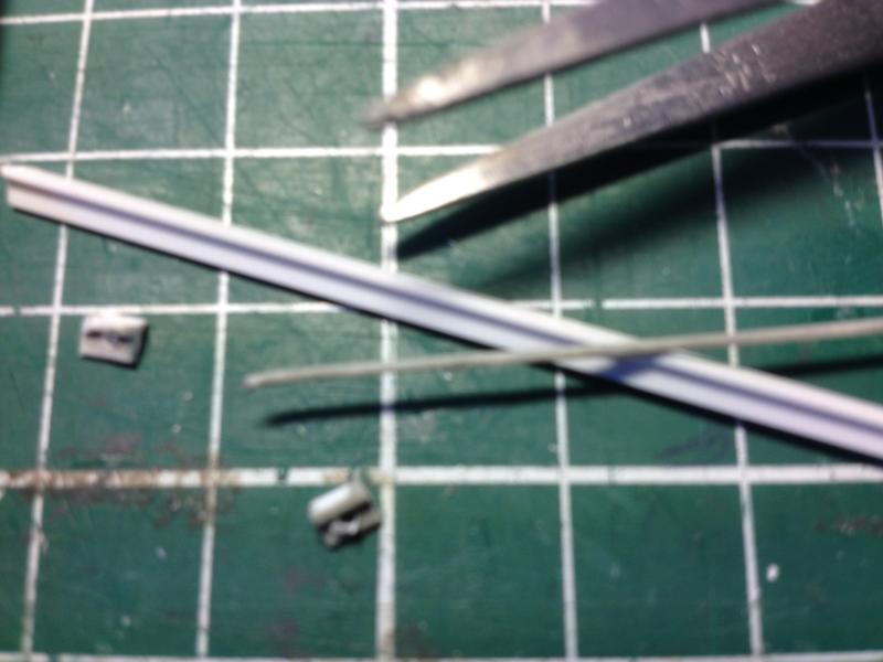

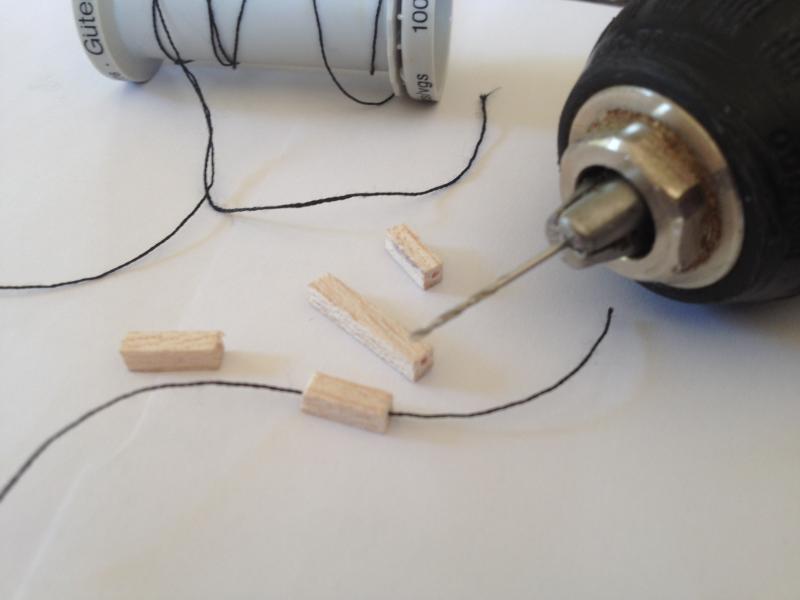

1mm rond, t-stuk en 1mm boor t.b.v. bevestiging van de reling langs de schutborden.
Harrie Zwarrie en zijn vriend controleren of alles wel goed vastzit.
O ja, de naam van het schip zit er ook op.
En wat dan mis gaat is dat bij het vastlijmen van de roef op het dek de KK ramen vanwege de damp (waarschijnlijk) bijna weggesmolten zijn (oei oei).

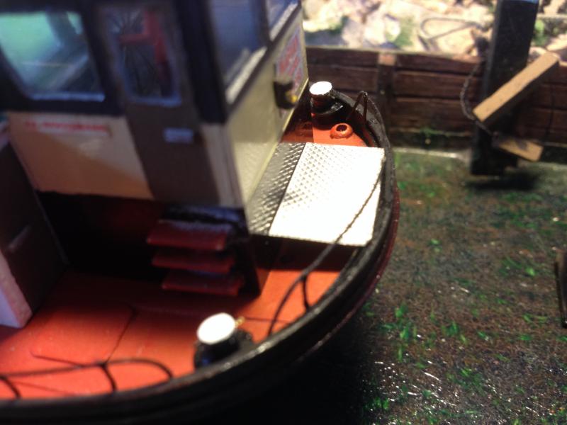

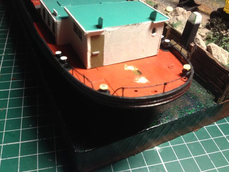

De kadebolders gemaakt en geplaatst.

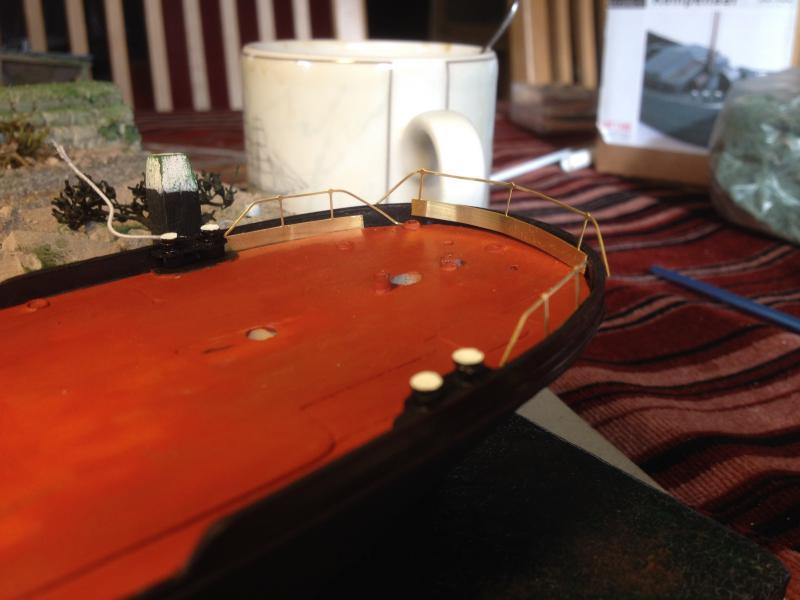

De reling achterop aan het maken.
Helaas onscherp
de steunen moeten nog in de menie

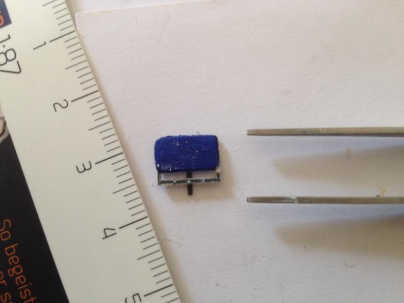

Het blauwe bord voor het varen aan de 'verkeerde' wal gemaakt. Moet straks op de theehut.

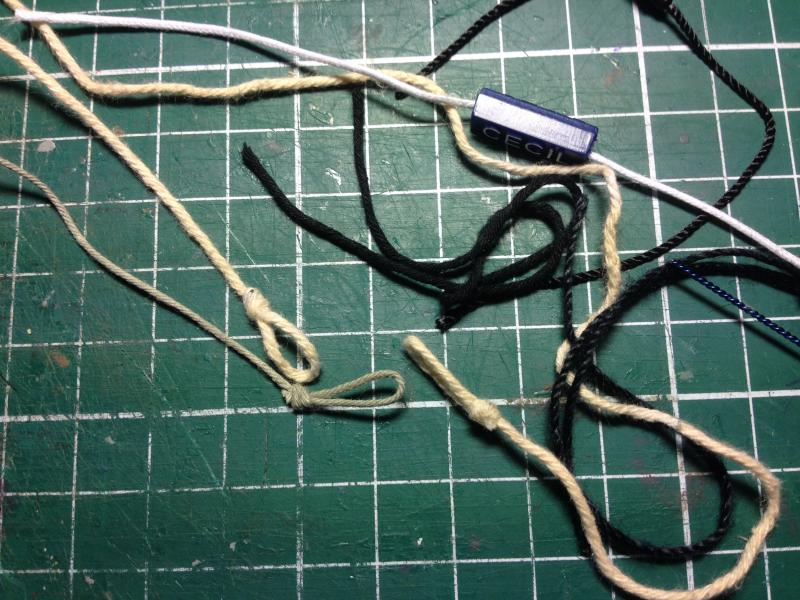

Aanmeerlijnen gemaakt. Bij nader inzien zijn deze te dik. Dus op zoek naar dunnere.

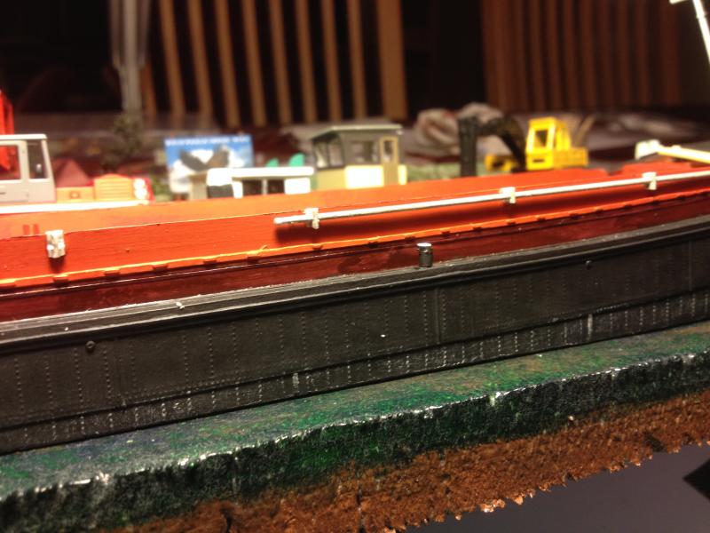

Aan stuurboordzijde de reling annex waterleiding aan het schutbord gezet d.m.v. t-steuntjes. Meteen maar in de menie gezet.
Verlichting uitgeprobeerd en oeps verkeerde kleur, witte led ipv geel. De binnenkanten moeten nog dik in de verf zodat er niets meer doorschijnt.

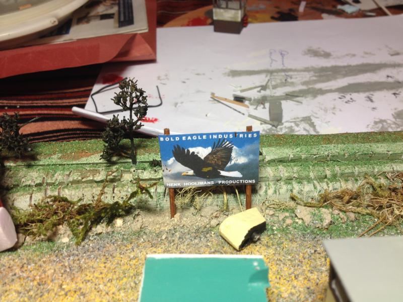

Reclamebord van mijn "Bald Eagle Industries" op de kade gezet.

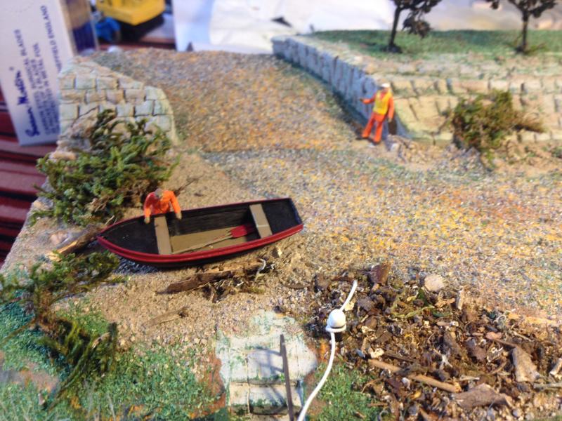

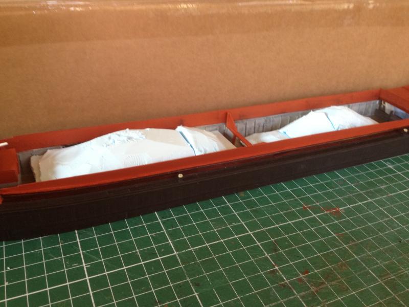

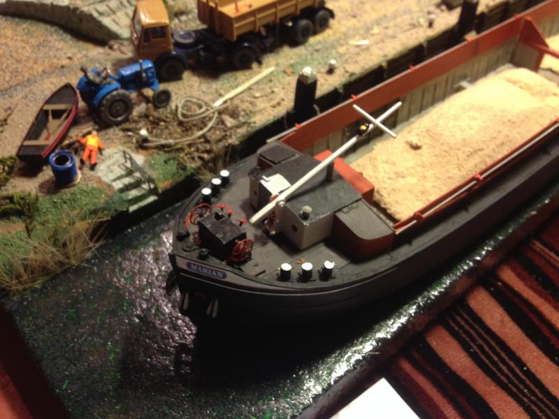

Met de zandlading bezig.
Maststeun gemaakt.
Reling en bolders achterop klaar.
Bakboordlicht op de theehut.
en... we gaan weer .... verder

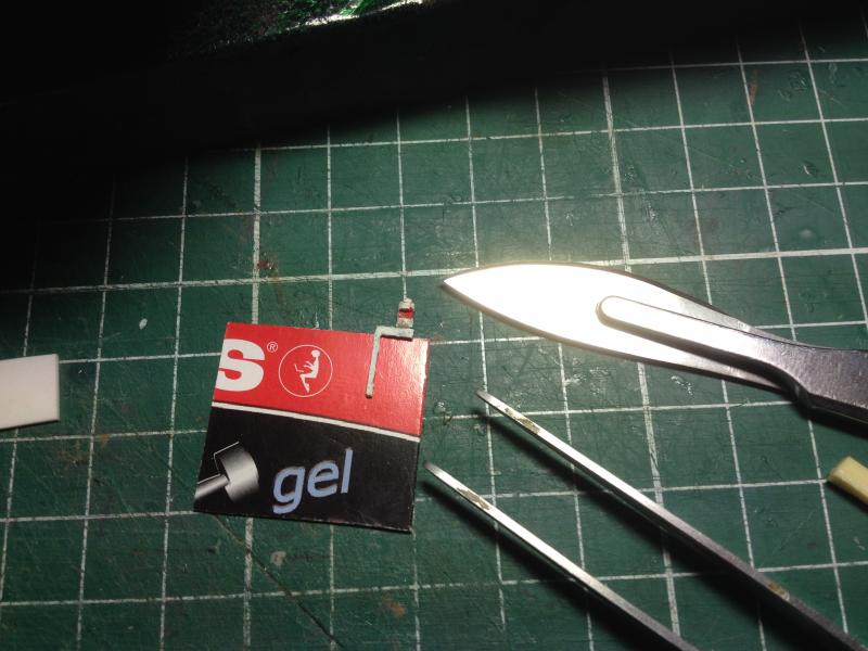

Het kleine proegelspul schiet zo uit mijn pincet. Inmiddels ben ik 3x het achterlicht kwijtgeraakt, 2x gevonden nu de derde keer nog anders heb ik een probleem.

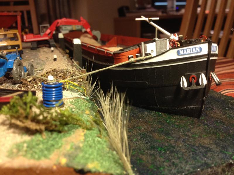

04 November 2015, 13:43:15 »
Martijn, KoenF en Hijlco: hartelijk dank !
Het echte schip is 50 meter lang en dit model is mooi op schaal en dus 57 cm lang.

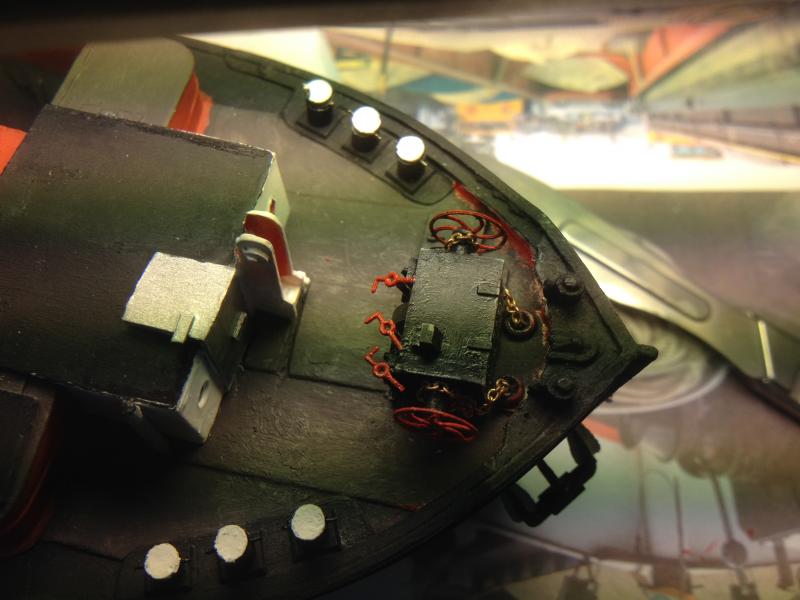

Heb de zand-/grindtrechter op een H-profiel gezet.
Ben nu bezig met de stuurhut en de antennes en lampen op de beugel voor/over de stuurhut.
Heb een nieuw achterlicht gevonden en aangebracht.
Nu de autokraan nog en de radar. Dan nog een paar dubbele luiken achter het vooronder (polystyreen met motief daarvoor is in bestelling). Dan hier en daar nog wat trossen en slangen. Kruiwagen met bezem, schop, spade en hamers staat klaar.
Jammer dat ik geen Toyota Avensis of Aygo in 1 op 87 kan vinden voor op het dek.
Zodra de tijd daarvoor rijp is plaats ik foto's van het echte schip met foto's van het model ter vergelijking.

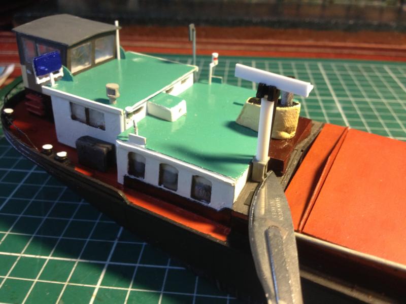

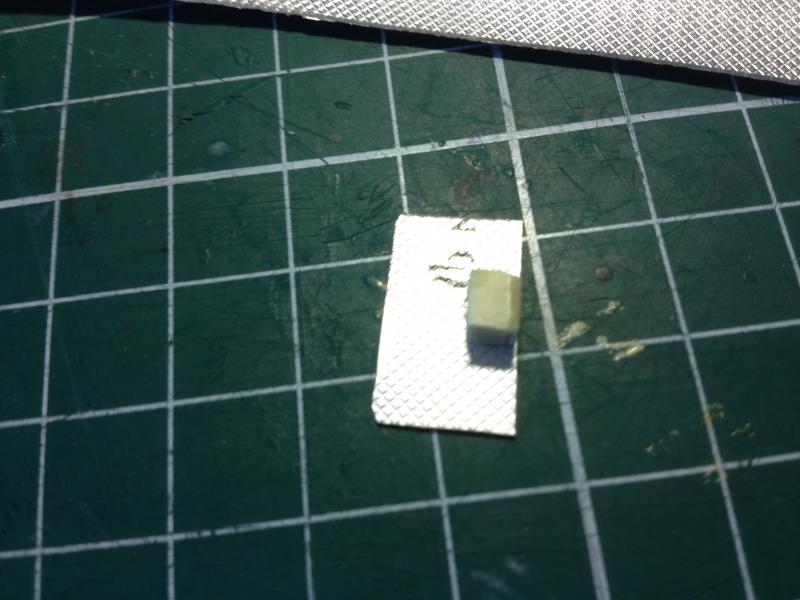

06 November 2015, 14:14:42 »

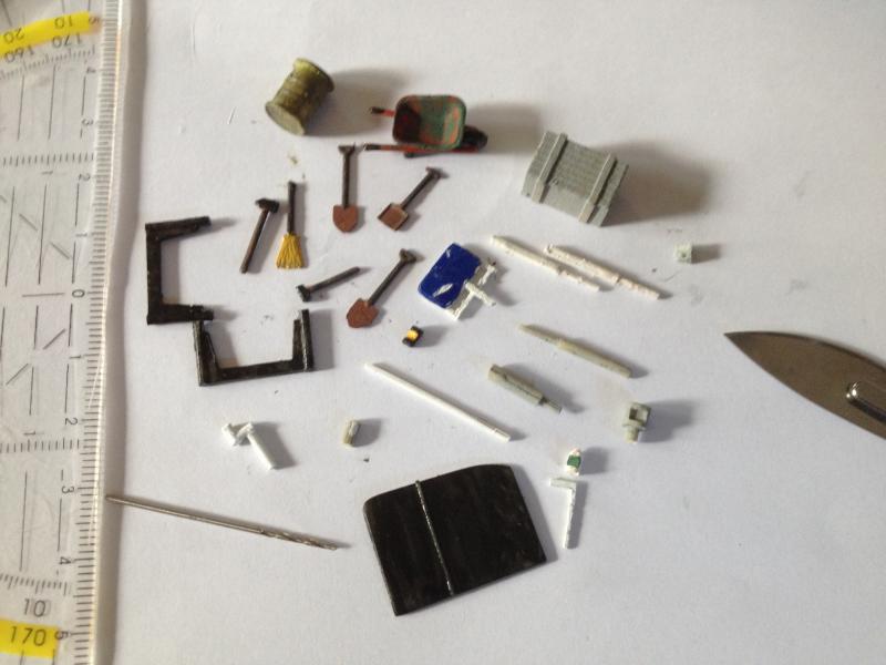

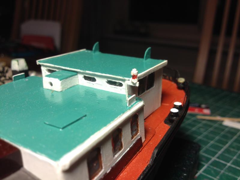

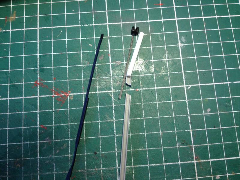

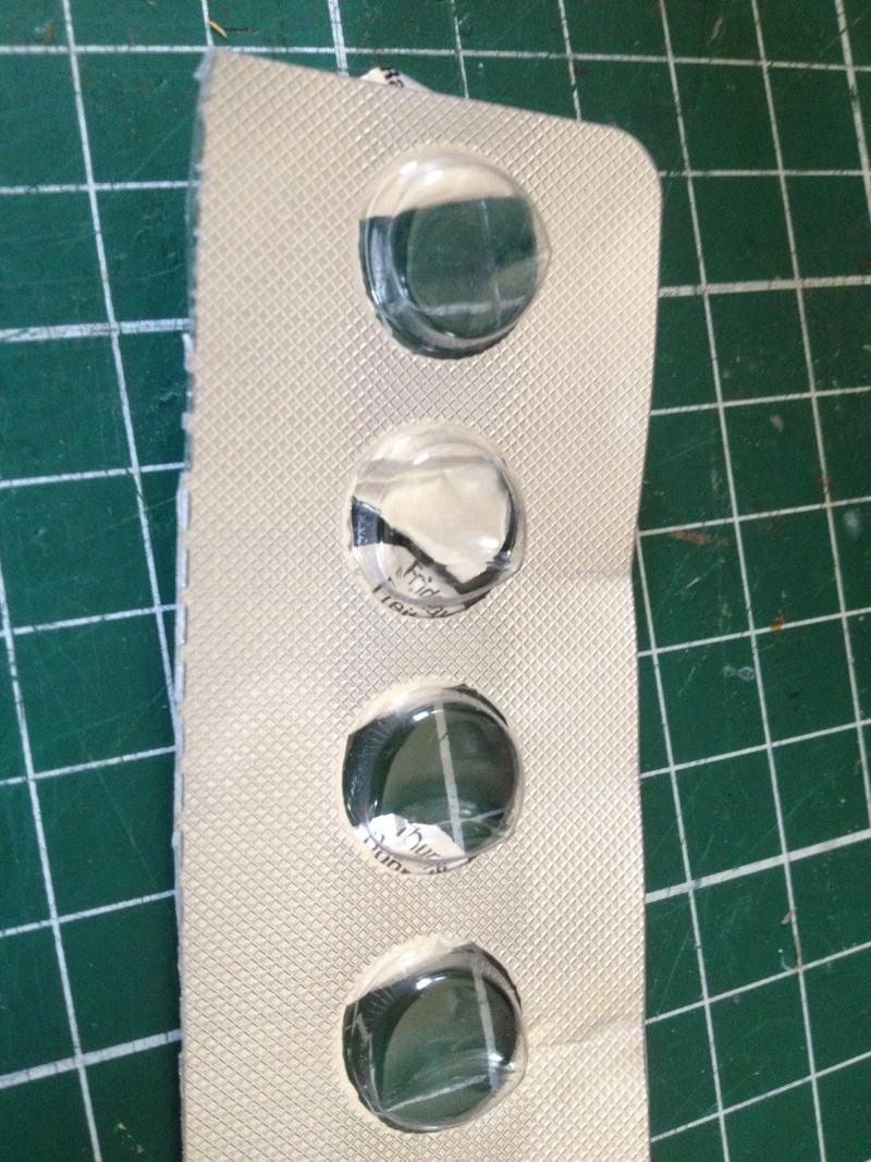

Men neme .......
Een medicijnstrip en een stukje styreen en het wordt de overgang achter de stuurhut:
De echte:

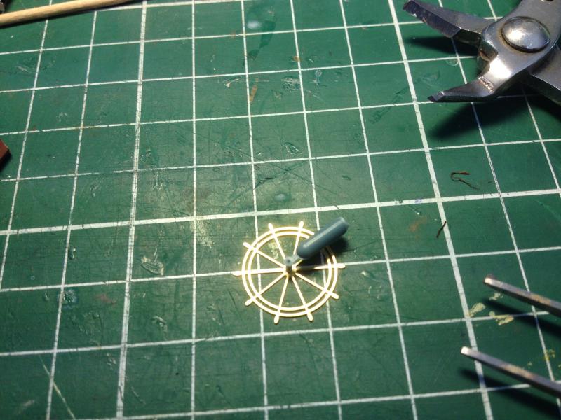

Men neme ........
Een tierib, een hol buisje, een stukje h-profiel en een stukje t-profiel en het wordt een heuse radarinstallatie:
De echte:

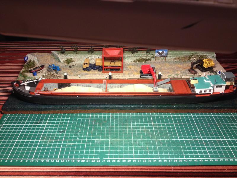

Voor de liefhebber(s) een overzicht:
