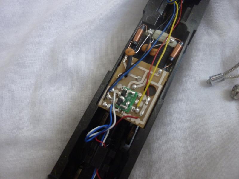

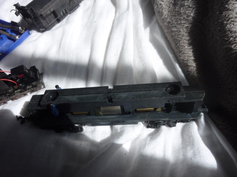

Ik heb totaal geen verstand van digitaal rijden daarom een paar vragen:
Ik heb hier een aantal loks van Bachmann die ik wil digitaliseren maar ik heb geen idee of het met deze mogelijk is.
Hieronder een foto van 1 van de loks. Zijn deze loks te digitaliseren?
Ook heb ik een piko Br 189 op de doos staat dat hij digitaal voorbereid is. Is het groene ding op de foto hieronder een decorder? het zit namelijk wel op de plek van de decorder. Zo ja werkt deze in combinatie met een Roco multimaus?

Die groene steker is een dummy steker.
Die moet je eruit halen en vervangen door de decoder steker.
Let er wel op dat de decoder minimaal DCC "spreekt". Anders kan de multiMaus er niets mee.
Gr.
Eric

Dat 'groene' ding trek je eruit. Daar steek je de 8 pins stekkers van je decoder juist in.

Je foto van de Bachmann is niet echt duidelijk maar in principe is elke loc om te bouwen naar digitaal. Bij de loc die je laat zien even controleren of de motor geïsoleerd in het chassis ligt en van de opnemers voor de stroom. Als dat zo is kun je de decoder rechtstreeks aansluiten:
- rood aan opnemer rechts
- zwart aan opnemer links
- oranje aan motoraansluiting die voorheen aan rechts zat
- grijs aan motoraansluiting die vooorheen aan links zat.
Blauw als gemeenschappelijke plus naar de lampen
- wit aan het lampje voor
- geel aan het lampje achter
That's it ;)

Het is bij de Bachmann niet echt duidelijk te zien maar een factor die mee kan spelen is de beschikbare ruimte. Aan het chassis te zien lijkt me dit redelijk kapvullend te zijn.
Misschien dat je er ergens een decoder ingefrot krijgt zonder dat de boel klem loopt.
Misschien zul je wat moet vijlen, dan wel frezen en/of zagen in het chassis om ruimte te creeeren.

De moderne Bachmannen hebben allen (?) een decoder aan boord of toch zeker dig voorbereid.
Als je voor die locs of een scherpere foto van de electronica OF het artikelnr kunt geven dan kunnen
We het opzoeken

Als ik die kap zie denk ik dat dit om een zgn fairbanks-morse model gaat.
Kijk: http://yourmodelrailway.net/view_topic.php?id=12290&forum_id=62
Even een waarschuwing. Kijk wel of de beschrijving wel past bij jouw model.

Ik zou, als je een decoder koopt de loc, geopend maar wel met de kap erbij, even meenemen. De verkoper weet dan wel wat erin moet. Dan weet je ook of het goed past. De verkoper heeft meestal wel meerdere decoders op voorraad. Het is er één met een decoderstekker, als ik dat goed zie? Oeps, ben in de war met het onderste plaatje. Bovenste heeft geen decoderstekker. Onderste wel.

@Vincent, ik heb 2 wat oudere Bachmann Spectrum locs. De ene is een Bachmann Spectrum item no. 86028, een Conrail. de andere heb ik geen doos van en weet ik het nummer ook niet.
@Remunj, Er is genoeg ruimte voor een decoder bovenop het ijzeren blok.
@ Jeronimos
Bedankt voor de link, het is van binnen dezelfde lok als ik heb.

Die 86028 is een mooi ding. En met voldoende ruimte om een decoder in te doen.
Heb je *iets* van de andere loc?
Kunnen we een queeste starten!
