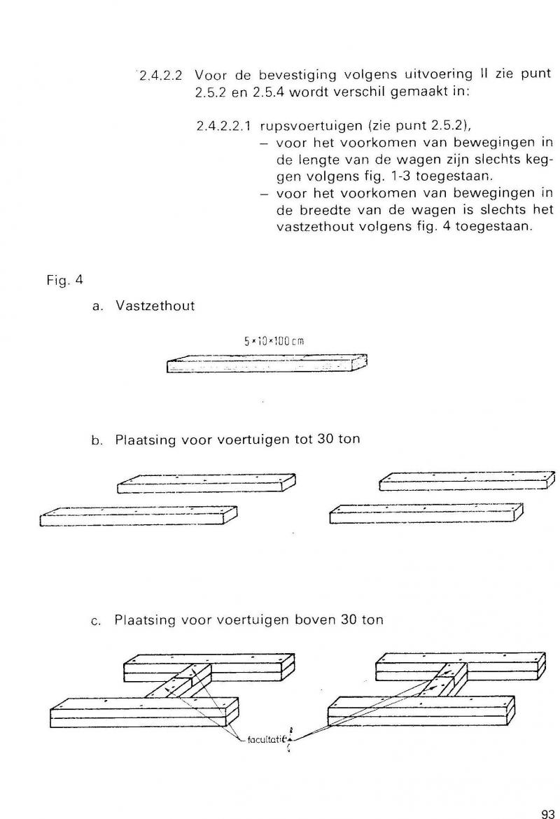

« Reactie #15 Gepost op: 09 April 2015, 12:24:06 »
Aandacht voor 2.2!!
Het door Ruud bedoelde houten kruis..
  • Berichten: 6450
Re: Artitec CT Demel: zwaartransportwagen voor Centurion tank
« Reactie #16 Gepost op: 09 April 2015, 12:52:41 »
 (y) De variant die wij gebruikten waren twee lange balken met twee ertussen. De twee H's vormde zo één geheel. Ik heb het dan over de mid jaren 80 ;).

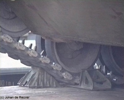

Het zelfde leger als jij André, 103 verkenning van december 1982 tot maart 1988, eerst bij het A-, later bij het SSV esk.
Functie bestuurder M113, in die 5 jaar vele keren vanaf Godenstedt met de trein op oefening, dan wel schietserie vertrokken, maar nooit iets anders gebruikt dan de stalen keggen en blokken, die je dan de hele tijd in de weg lagen achter de boeggolfkeerplaat.
Procedure:
- voertuig op de trein rijden en daar stoppen waar hij uiteindelijk moet komen te staan.
- blokken ter hoogte van de eerste en laatste loopwielen onder het vtg. leggen
- keggen voor en achter tegen de de tracks zetten
- vooruit rijden, tot de eerste loopwielen over de voorste keggen zijn
- blokken aan de achterzijde naar buiten schuiven, zodat ze onder de tracks komen
- naar achteren rijden tot de achterste loopwielen over de achterste keggen zijn
- voorste blokken naar buiten schuiven
- naar voren rijden en het vtg tussen de keggen laten "vallen"
- versnelling in "N"
- lange sticks aantrekken
- motor uit
- voertuig afsluiten
En dan is het eindresultaat dus:
zoals hier getoond op een foto die ik vond bij Sleutelspoor
Ik herinner me niet dat de Leopard I en later de Leopard II bemanningen het anders deden, wel dat er van de laatste een keer eentje op z'n kop naast de trein lag. Foutje, bedankt

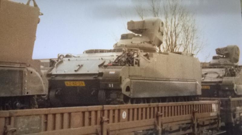

« Reactie #27 Gepost op: 08 May 2015, 18:28:05 »
Hoi!Eric,Boreel!!!!
zoals je rechts ziet ligt er hout.....omdat er nooit genoeg van die metalen keggen waren  :P
