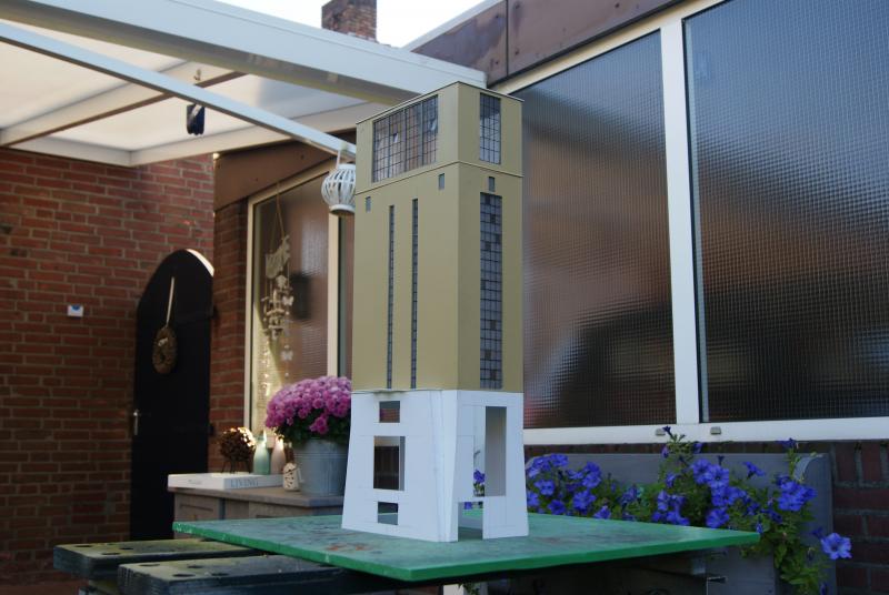

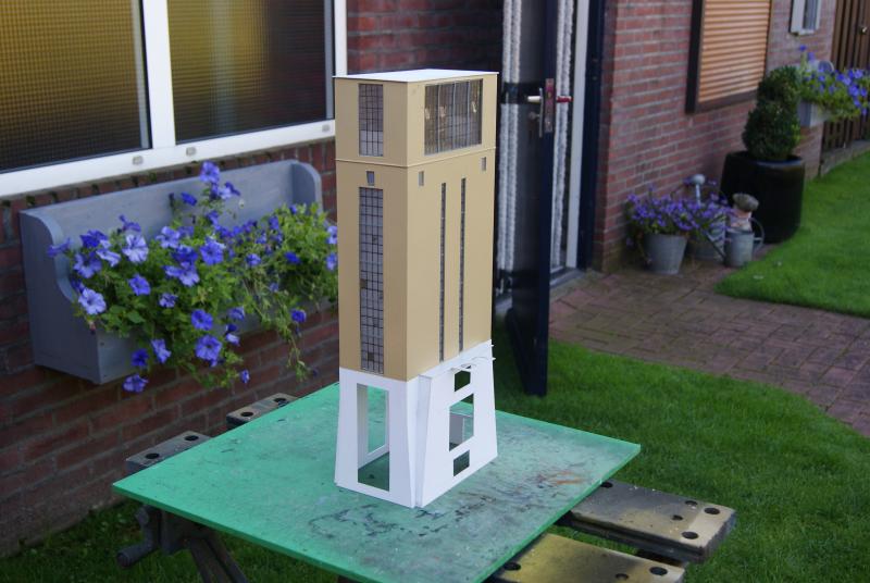

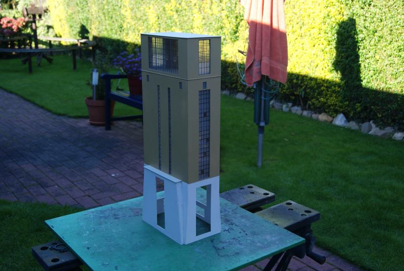

Mijn nieuwe Mijn-project is schacht 3 van de Staatsmijn Emma. Een object dat in de wijde omtrek te herkennen was. Hij was 60m hoog.
Het model heb ik schaal 1:125 gemaakt. In schaal 1:87 zou hij 70cm hoog worden. Nu nog meet hij 50cm.

Gaat dat niet een beetje "wringen" als je die "lagere" constructie naast de rest "op schaal" gaat zetten?
Het gaat hem toch over een redelijk groot schaal verschil (25%).

Aangezien de schacht niet bedoeld is voor de aanvulling van mijn eigen modellen gaat het niet wringen. Hij is voor een schoolproject. Ook de andere gebouwen worden kleiner uitgevoerd, gezien de beschikbare ruimte te beperkt is. Voor de andere gebouwen wordt bijvoorbeeld gebruik gemaakt van de schachten van Kibri en deze zijn ook kleiner dan 1:87. Dus de schacht is dan nog behoorlijk groot.

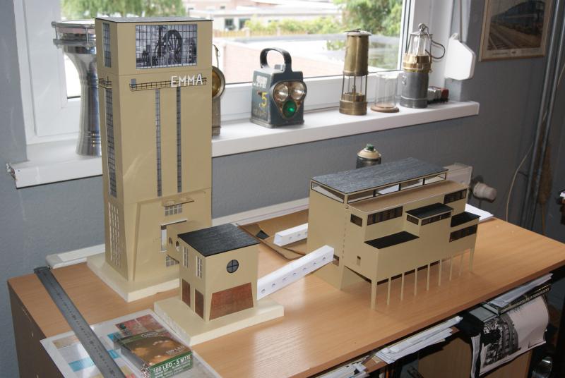

« Reactie #67 Gepost op: 17 October 2015, 13:40:40 »

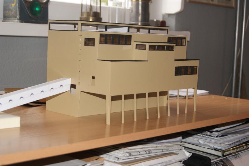

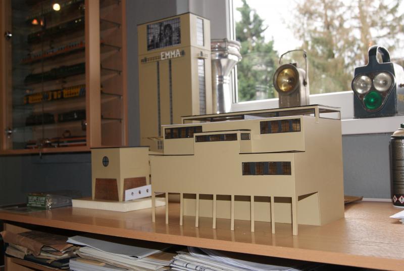

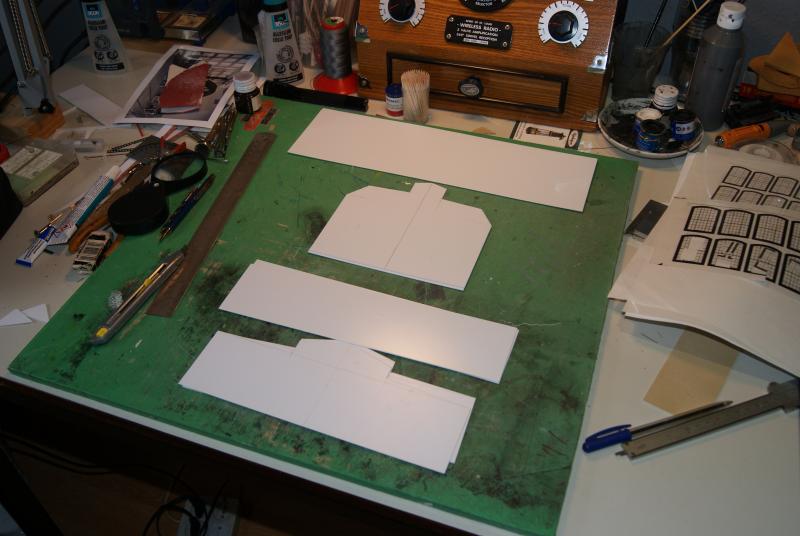

Weer wat verder met de gebouwen van de Emma. Inmiddels is ook het hoekgebouw klaar en het Bunkergebouw voor 90%. In de maak zijn de transsport banden van het hoekgebouw naar het bunkergebouw. ook heb ik al de gevels uitgesneden voor de elektriciteitscentrale. De schacht is voorzien van verlichting dmv ,,action,, ledjes.
Gr. Bert.
mijnspoor
  • Berichten: 765
    • Station "Kolenmijn" ho
Re: Staatsmijn Emma
« Reactie #68 Gepost op: 17 October 2015, 17:36:56 »
Mooi stukje werk. (y)

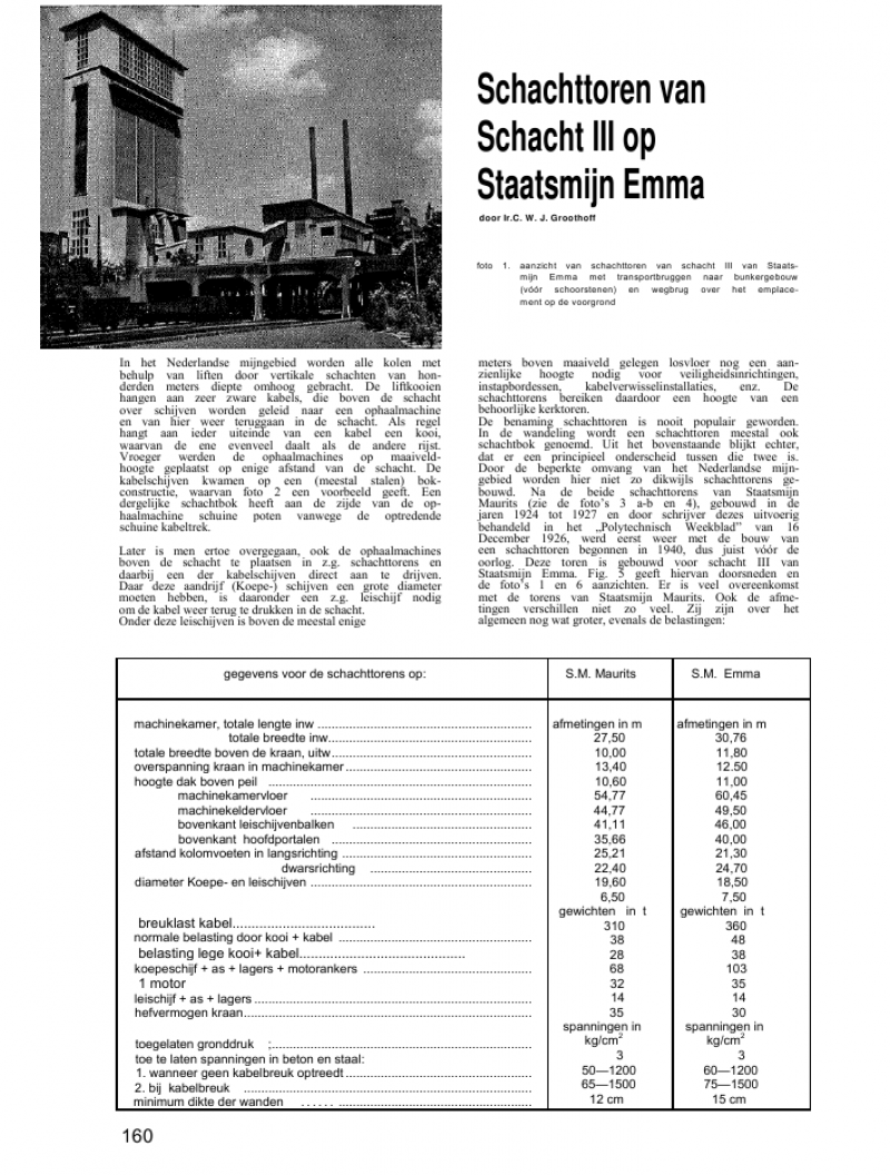

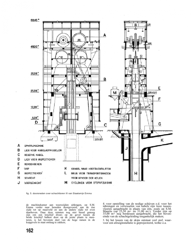

Op schacht 3 zit een soort van bordes,met 2 grote gaten in de vloer.
(Vlak onder de lange smalle vensters)
Ik heb mij altijd afgevraagd waar dit voor diende.
Enig idee?
Groet,Marco.

Hallo Marco.
Dit bordes met gaten diende voor het plaatsen van twee stof cyclonen. Maar deze zijn nooit geplaatst. Deze maakten deel uit van een aparte stofafzuiging bij het leegstorten van de skipinstalatie. Ik zal kijken of ik de tekening er van kan vinden. Dan is een en ander wat duidelijker.
Gr. Bert.

Ik denk dat deze tekening een hoop duidelijk maakt.

Hallo Bert.
Helemaal duidelijk.Hartelijk bedankt!

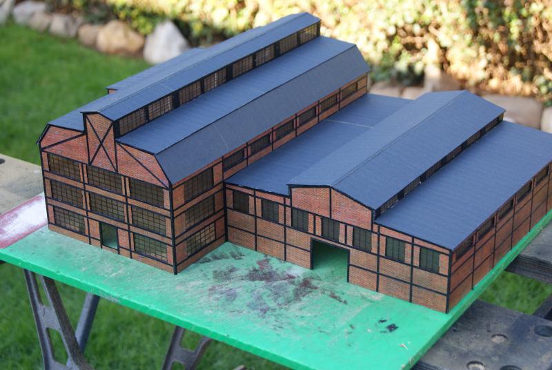

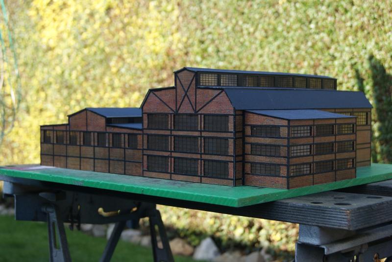

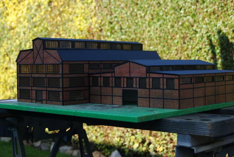

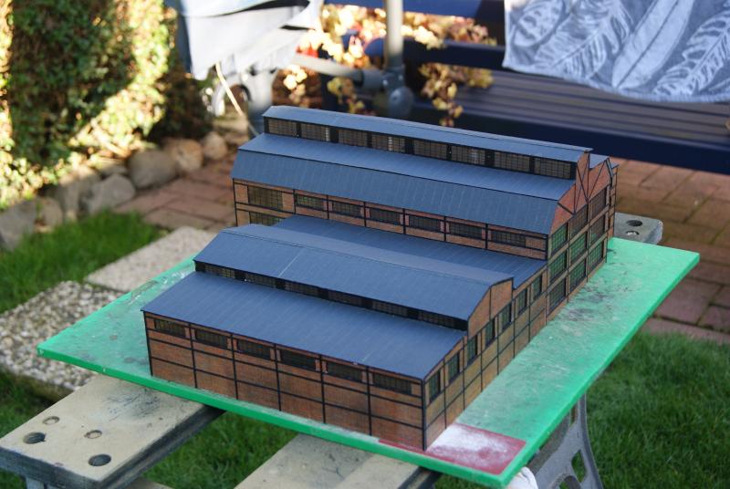

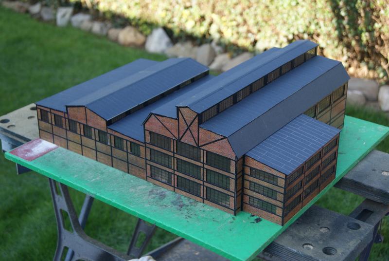

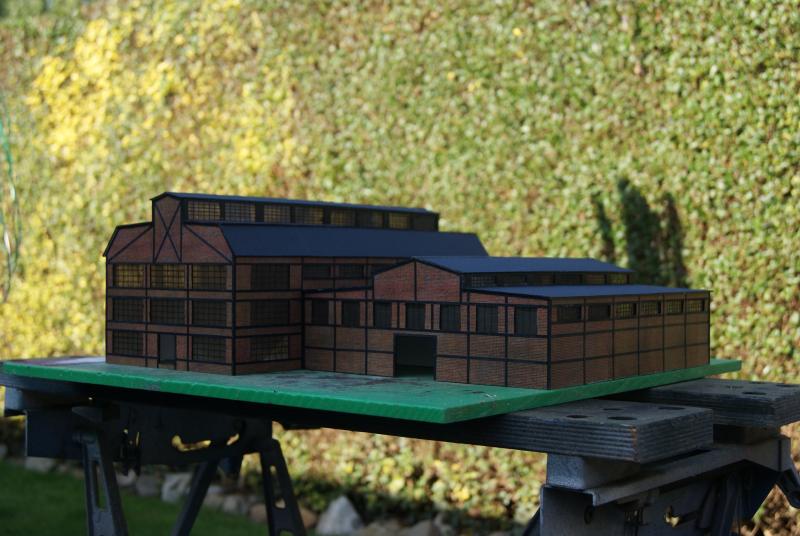

Weer een gebouw bijna klaar voor het project Emma. Ditmaal is het de Lage druk Elektriciteits centrale. De Groene plaat die er onder ligt is 60 x 60 cm. Het gebouw is schaal 1:125
