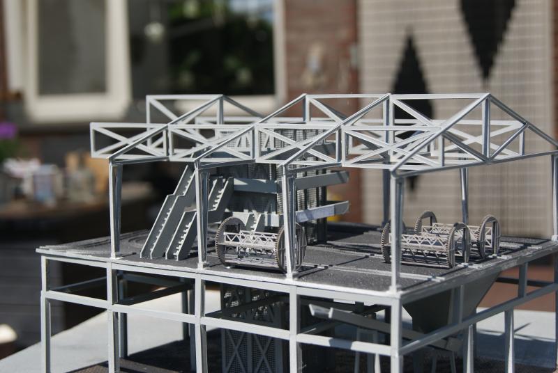

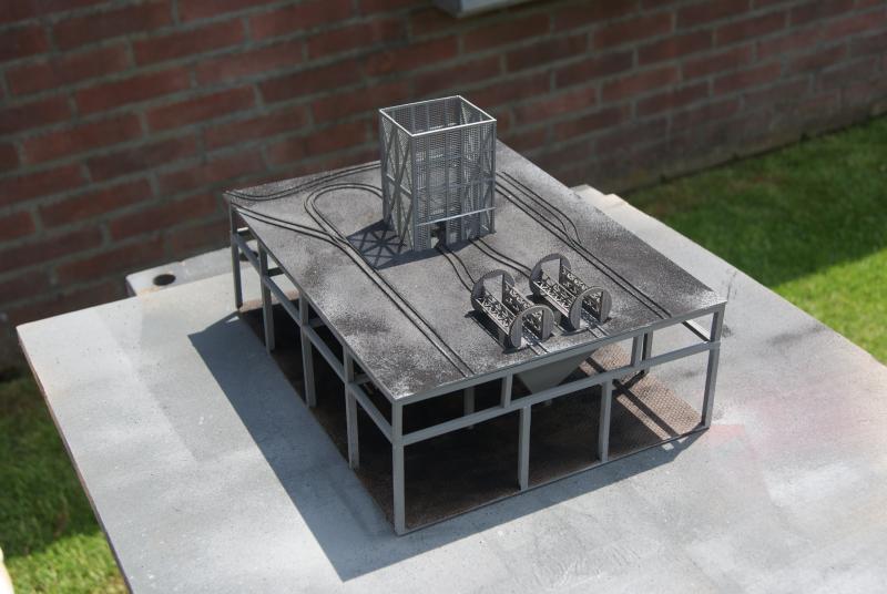

Lambert1921
Berichten: 679
Re: Staatsmijn Emma
Reactie #22 Gepost op:
24 June 2015, 15:00:45 »
Weer wat verder met de losvloer van de Emma. De schachtbok moet nog geplaatst worden.
Berichten: 6443
Re: Staatsmijn Emma
Reactie #23 Gepost op:
24 June 2015, 15:09:41 »
oei wat wordt dat weer mooi
. Ook die omkeer inrichting om de kolenbakken boven de losvloer te legen
JCV
Berichten: 223
Re: Staatsmijn Emma
Reactie #24 Gepost op:
24 June 2015, 15:19:05 »
Wauw! Prachtig!

Lambert1921
Berichten: 679
Re: Staatsmijn Emma
Reactie #29 Gepost op:
27 June 2015, 16:25:59 »
Verder gewerkt aan de losvloer. De instap etages zijn nu aangebracht inclusief trappen. De transsportband vanuit de trechter moet eigenlijk doorlopen naar de zeverij. En er staat een reserve ,kreiselkipper, klaar. Nu nog wat mijnwerkers bestellen en de nodige mijnwagentjes maken. De sporen op de losvloer die naar buiten lijken te lopen gaan uiteindelijk naar de houtbrug.
Gr. Bert.
