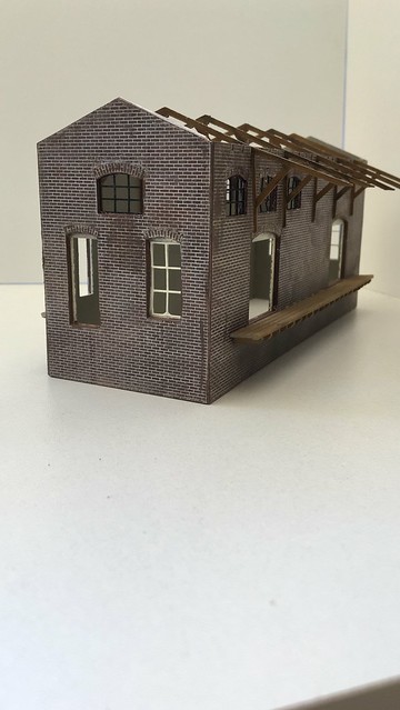

Update: Bouw van de laser gesneden goederenloods
Daar zijn dan ook meteen de eerste foto´s van de goederenloods in aanbouw.
Muren zijn in elkaar gezet, geschilderd en gevoegd met de zilverpoets methode..
Nu is het een beetje passen en meten voor de ramen, eigenlijk zijn de ramen zo mooi strak.
Dat ze ook misschien 0.13mm te klein zijn per kant, of te wel je merkt dat de snijlijn er niet af had gemoeten.
Maar juist erbij, om hem strakker te laten passen. Daar moet nog eens naar gekeken worden.
Nu verder met het voorbereiden van de dakspanten en alle overige onderdelen zodat ik de 4 muren aan elkaar kan lijmen.
Tot zo ver mijn eerste laser projectje, en ben ik niet geheel ontevreden;D

Ziet er goed uit!
Nog even kijken naar de snijlijn
Het ziet er wel goed uit zo met de kozijnen. Mogelijk met wat verf af te dichten.
Groet Ronald.

Peter (H0llandsbouwwerk) schreef mij eens dit soort kieren eerst te vullen met voegpasta van Anita decor. De zilverpoets methode is mooi om de voegen op te halen, maar het vult niet echt, zoals de voeg pasta.
Harold Content
Team Mitropa
Berichten: 1408
Re: Het Veluws landschap
Reactie #232 Gepost op:
03 August 2016, 08:09:21 »
Dat is sowieso wel een goeie tip, dat spul is namelijk niet voor niets een pasta-achtige substantie.
Maar voor de ramen zoek ik ook naar de methode om ze perfect passend te krijgen uit de laser.
Daarnaast worden de ramen straks op kleur gespoten en dan erin gezet dus dan wil je zo min mogelijk bij hoeven en moeten werken.
Omdat ook de binnenkant er goed uit moet zien, aangezien de deuren open zullen staan.
Gr Harold

Het is in ieder geval een leuke leerzaam projectje van een gebouw bouwen wat helemaal gemaakt is met een laser tot nu toe.
Ben zelf wel tevreden over het resultaat alleen kan er nog genoeg verbeterd worden.
Dunnere lagen, meerdere lagen waarmee je mooier alles achter elkaar kunt plakken.
Denk aan de toplaag(slaters), dieptelaag voor kozijn, kozijnlaag en een raam laag...
Want hoe mooi de ramen ook zijn hier ze zijn oh zo fragiel dat je ze er bijna niet inkrijgt.
Kortom genoeg te verbeteren
