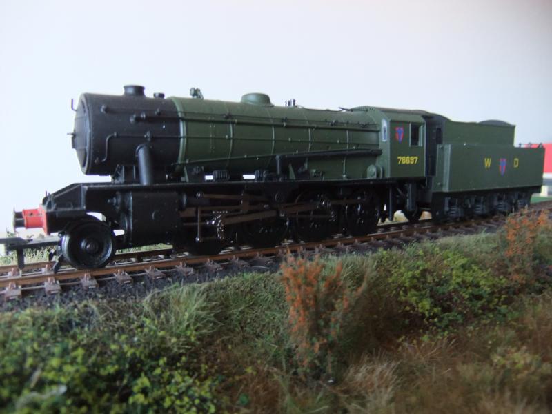

Je hebt een PM, want ik heb het adres van Appleby Model Engineering gevonden en die schijnt transfers te hebben.
Deze lok kan er mooi voor:

Mooi lokkie Leen. Bekend spoordijkje ook.

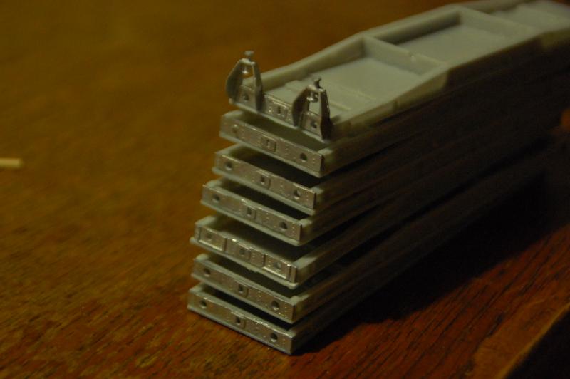

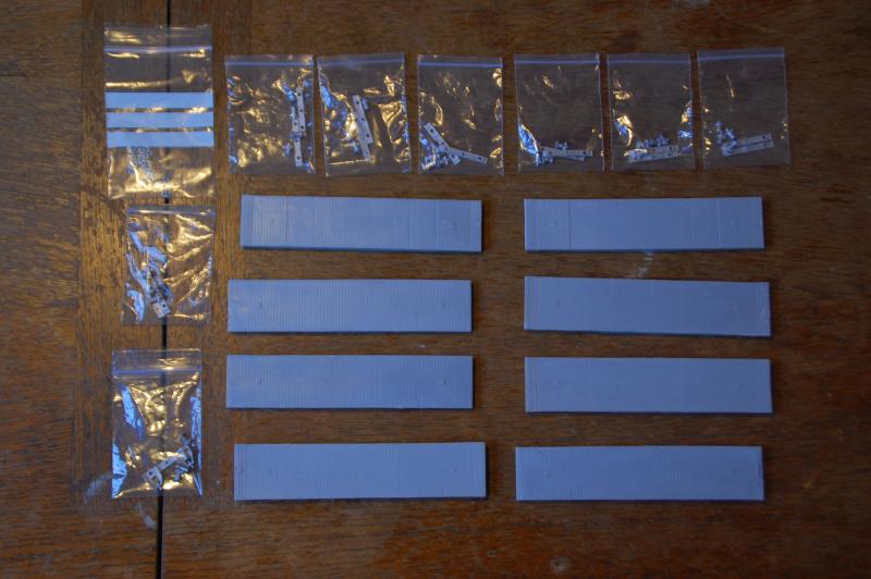

Vandaag een voorzichtig begin gemaakt.
De inhoud van het pakket van de Royal Mail:
8 War Flats van Gramodels, waarvan er ééntje voor St00mboy bestemd is.
De bodies zijn van resin, buffers en bufferbalken van witmetaal.
De bogies van Ratio zijn inmiddels ook onderweg.
Eerst de boel maar eens ontbraamd.

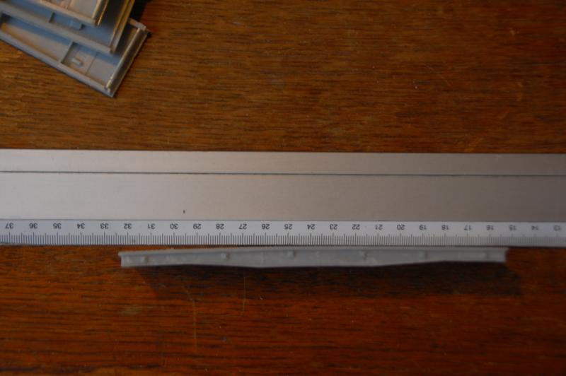

Nadere inspectie leert, dat 4 van de 8 zo krom als een hoepel zijn:
En nog een keer langs de meetlat:

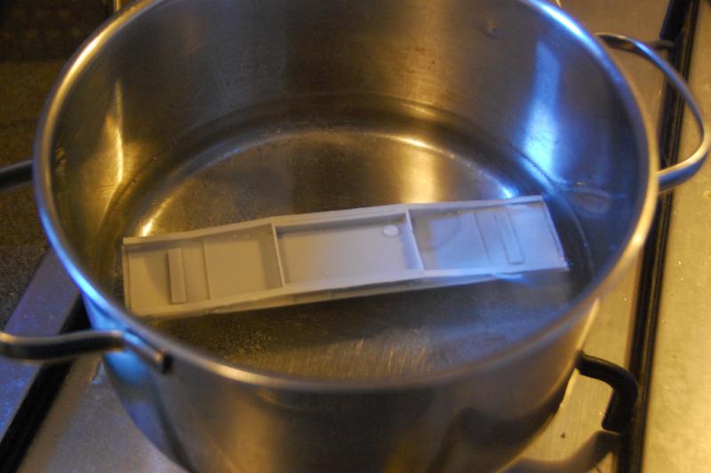

Een pan heet water brengt uitkomst:

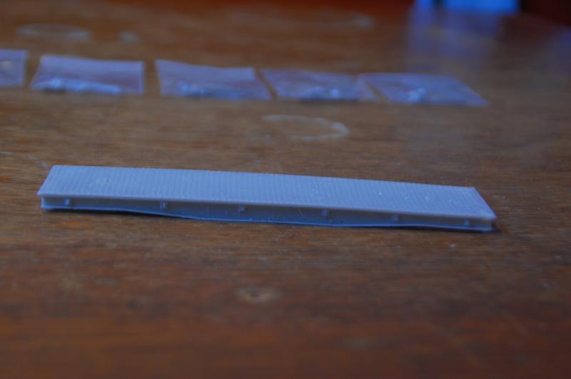

De resin wordt week van de warmte en de body laat zich zonder problemen weer in fatsoen buigen. Minutenklusje.
Na het ontbramen van de witmetalen onderdelen, worden met superrrrlijm de bufferbalken op hun plek geplakt.
7 stuks. Nu nog de buffers. Maar dat komt morgen wel.
