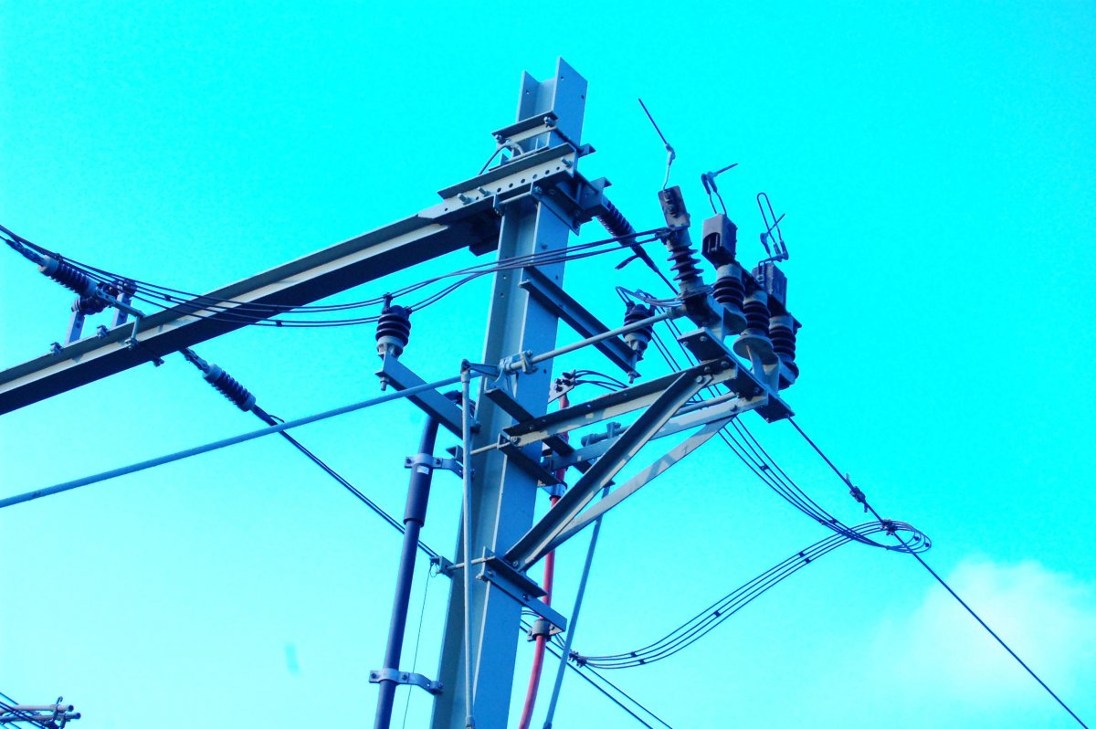

Iets anders nog, wat bij de (model-)onderstations thuis hoort, is de mastschakelaar in een naburige bovenleidingsmast. Zoals bij het onderstation bij Arnemuiden.
Ik heb een ontwerp in mijn tekenprogramma op de computer. Maar ik twijfel wat te doen.
Het is toch een vrij complex ding, waar veel input (tijd en geld) in moet gaan, om een realistisch ding te krijgen.
Iets laten gieten en/of etsen?
En ik vraag me af: Is er wel belangstelling voor, gezien de ontwikkelingen van de laatste tijd? Weinig omzet dus.
Graag reacties.

Wim, kan deze mast ook bij het eerst verschenen type onderstation?

Op zich wel. Ik neem aan dat je niet het hele portaal wilt gieten of etsen. Wordt de vraag voor welke maat mast je m maakt. Sommerfeld? Of  een bepaalde maat I-profiel?

@ Wim M
Het betreft niet allen deze mast bij het onderstation . Meestal zijn het 4 portalen met 3 velden ertussen die de rijdraden van elkaar (elektrisch) scheiden en afspannen . Het zou wel goed zijn om er een setje van te maken om het compleet te maken . De rijdraden hangen hierbij op een andere hoogte . De pantograaf gaat hierbij over van de ene rijdraad op de ander . In het middelste veld hangen ze even op dezelfde hoogte om vonkvorming ( en smelten van de rijdraad te voorkomen ) .
De schakelaars dienen ervoor om de gelijkrichterinstallatie uit te kunnen schakelen voor onderhoud en de ontijzelingssituatie toe te passen . Ook om een stuk bovenleiding spanningsvrij te maken voor onderhoud en bij ongelukken .
succes ermee . Ik ben er voor .

Foto van mast nabij Lunette - de Haar, in 1953, foto gevonden in Het Utrechts Achief.
Dus de Mast, of onderdelen ervan die Wim aan het maken of ontwerpen is, past dus ook bij het eerste model.

Nighttrain: Ik had zo snel geen totaal-foto, die heb je inmiddels zelf al gevonden, maar bij het (grote) onderstation bij Vlissingen staan 2 bovenleiding portalen, met aan elke kolom enkele of dubbele schakelaars. Hier een dubbele daarbij.
Nog een hele climb-in, waar, in model, de nodige compromieën nodig zijn.
